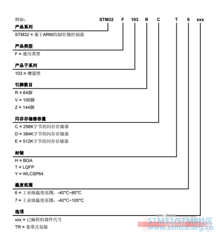

  2、STM32型号命名规则如下:
STM32型号的说明:以STM32F103RBT6这个型号的芯片为例,该型号的组成为7个部分,其命名规则如下:
1 H% X$ P/ R1 o  m6 X3 B; J; t
(1)STM32:STM32代表ARM Cortex-M3内核的32位微控制器。
(2)F:F代表芯片子系列。
(3)103:103代表增强型系列。
(4)R:R这一项代表引脚数,其中T代表36脚,C代表48脚,R代表64脚,V代表100脚,Z代表144脚。
(5)B:B这一项代表内嵌Flash容量,其中6代表32K字节Flash,8代表64K字节Flash,B代表128K字节Flash,C代表256K字节Flash,D代表384K字节Flash,E代表512K字节Flash。
(6)T:T这一项代表封装,其中H代表BGA封装,T代表LQFP封装,U代表VFQFPN封装。
(7)6:6这一项代表工作温度范围,其中6代表-40——85℃,7代表-40——105℃。
0 `. e4 F# D0 \
       3、STM32系列芯片订货代码信息图示
