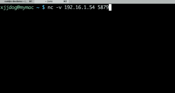

此时,执行任何shell命令,都可以正常运行。下面这张gif动画可以验证这个过程。
1 J: o! \8 [/ |' o5 u, v
想要更霸道一点的么?我们需要借助mkfifo命令。
在服务器上,执行下面两个命令,这就构造了一个循环。
rm -f /tmp/f; mkfifo /tmp/f! M! R6 ~) g: x6 Z& a
cat /tmp/f | /bin/bash -i 2>&1 | nc -l  5879 > /tmp/f' p1 L( [; z8 Z: ?
客户端nc连接以后,竟然直接出现了命令行操作终端!
$ nc -v 192.16.1.54 5879# t1 ^7 i0 L) T( y3 Y5 e( |
Connection to 192.16.1.54 port 5879 [tcp/*] succeeded!
1 ^, c- C. r, U6 {. Q8 h[root@localhost~]#
5 ~/ H  |6 ^+ I" I  d* q. z! P( `

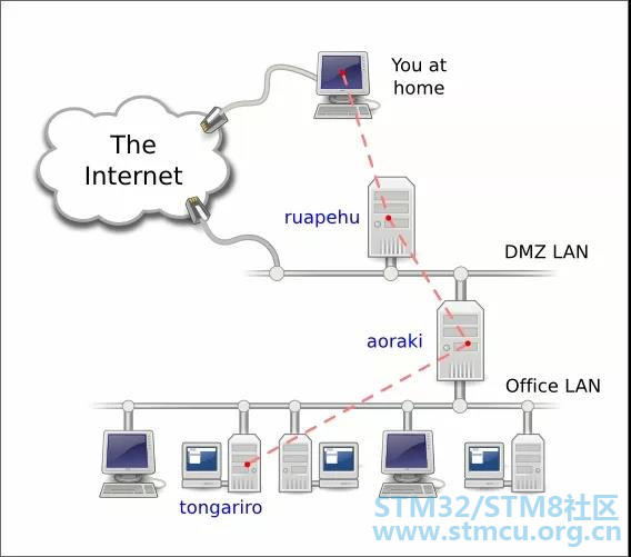

nc -vzw 2 192.16.1.54 8888-99994.防火墙穿透
比如下面这张图。你想要访问tongariro的这台机器,但是你是没有权限的。它只能通过aoraki的防火墙访问。同时,aoraki也只能接受来自ruapehu的请求。
通过组合ssh命令可以达到这个效果。
ssh -A -t ruapehu.example.com ssh -A -t aoraki ssh -A tongariro* V0 n0 z+ K4 ], G% H3 Q$ b8 [! Q
通过ssh的ProxyCommand,可以完成简单的配置。
使用下面的命令可以快速打通这个通道。
ssh -oProxyCommand="ssh host1 nc host2 22" host25.其他
