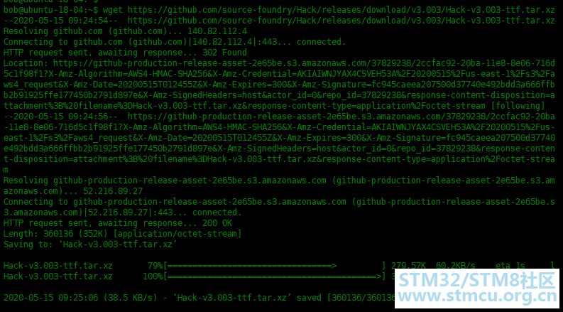

下载并解压字体
' k+ {8 z0 |/ d) F首先,下载要安装的字体。在本教程中,我们将使用Hack字体。用wget从github中下载字体:2 b% ?# K8 v5 x" `) p
bob@ubuntu-18-04:~$ wget http://github.com/source-foundr ... k-v3.003-ttf.tar.xz2 h. @! D* S* M! `7 Y
# T; ^* x" f4 g3 {! A3 l
: }% c: I4 [* x5 D. p

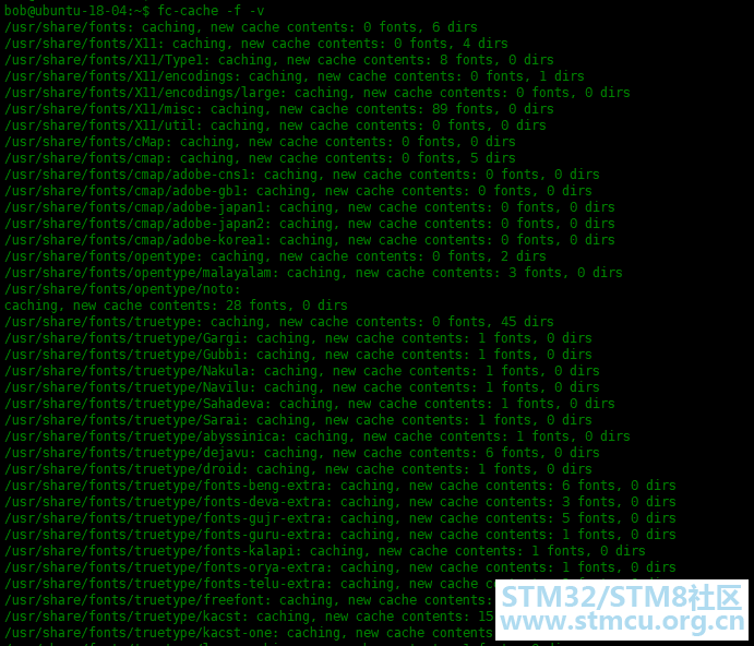

重新生成字体缓存
2 m, N4 d4 F( i2 ?3 C0 {8 z最后,使用fontconfig重新生成字体缓存。
* c/ h0 o4 H! s, @- q! }bob@ubuntu-18-04:~$ fc-cache -f -v
7 z! z  N( U( m! ~0 J
  L& a4 w$ o; F3 p, i0 s: K/ g
6 L* t  R: I+ {7 ?4 f8 c% E# ^4 ~
