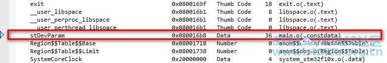

运行结果:
分析一下:
  • 对于stm32的所有存储映像都在对应工程所编译生成的.map文件中,对.map文件(其文件在工程目录中)的熟悉度就在一定程度上彰显你对stm32单片机的熟练程度。
  • 程序编译成功以后,就可以直接在map文件中查找const修饰的数组名,从而得到如下结果:
    : s4 ]0 J- `2 ~
2 N0 D, b* b" M7 H( m
1 s  v! B( `( R+ X4 }% t
  • 从上图我们了解到其stDevParam变量位置0x080016b8数据区且位于(.contdata段--只读数据段)并占用了36个字节,与我们串口输出结果是相符合的。
