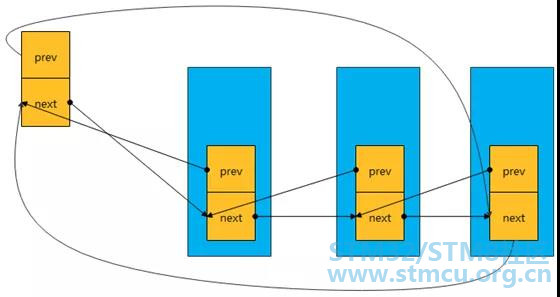

需要注意的一点是,头结点head是不使用的,这点需要注意。

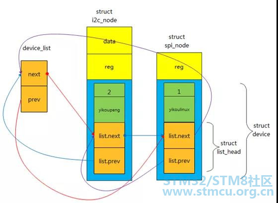

使用list_head组织的链表的结构如下图所示:

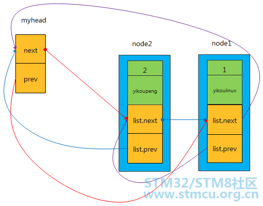

这样我们的链表就初始化完毕,链表头的myhead就prev 和 next指针分别指向myhead自己了,如下图:

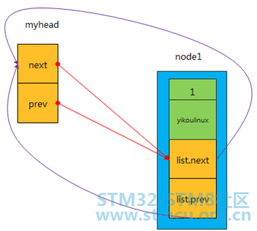

其实就是在myhead链表头后和链表头后第一个节点之间插入一个新节点。然后这个新的节点就变成了链表头后的第一个节点了。
接着上面步骤创建1个节点然后插入到myhead之后
  1. ( k. }3 B: S) ~) o( \0 i2 o
  2. struct mylist node1;, m1 `1 R9 q9 Z
  3. node1.type = I2C_TYPE;$ z; i) ]$ {$ h! y" ]8 J
  4. strcpy(node1.name,"yikoulinux");( o$ ]$ w8 t) _3 j
  5. list_add(&node1.list,&myhead);
, _5 j/ _: y/ w! l+ f. F
: G/ n: n6 ~$ v' q* m
然后在创建第二个节点,同样把它插入到header_task之后
  1. 3 c- {' r& m7 \: }
  2. struct mylist node2;
    ) q! u2 {5 M& v
  3. node2.type = I2C_TYPE;
    5 _: V0 h3 |! A# ~/ a7 i8 o
  4. strcpy(node2.name,"yikoupeng");
    ) V1 ]' V/ L/ p- I) ?0 }9 d0 k
  5. list_add(&node2.list,&myhead);
% G* x% q7 [2 Z0 c
list_add
以此类推,每次插入一个新节点,都是紧靠着header节点,而之前插入的节点依次排序靠后,那最后一个节点则是第一次插入header后的那个节点。最终可得出:先来的节点靠后,而后来的节点靠前,“先进后出,后进先出”。所以此种结构类似于 stack“堆栈”, 而header_task就类似于内核stack中的栈顶指针esp,它都是紧靠着最后push到栈的元素。
3 ~: y! }5 @0 c: b% ^

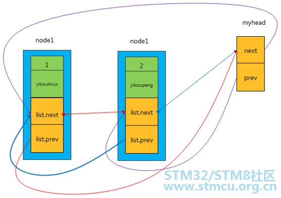

    所以,很清楚明了, list_add_tail就相当于在链表头前方依次插入新的节点(也可理解为在链表尾部开始插入节点,此时,header节点既是为节点,保持不变)
    利用上面分析list_add接口的方法可画出数据结构图形如下。
(1)创建一个链表头(实际上应该是表尾)代码参考第一节;
(2)插入第一个节点 node1.list , 调用
  1. 6 Z6 _8 Y& i+ V3 f8 N4 c1 S# Y0 }: B
  2.   struct mylist node1;+ Z4 v2 `( f. M( G2 r
  3. node1.type = I2C_TYPE;. E/ n* ]( v' }; z
    7 [% J" K. B9 M
  5. list_add_tail(&node1.list,&myhead);
* H! z; t2 y6 R- ?; ~. p- [! O
(3) 插入第二个节点node2.list,调用
  1. " {, Y* L( w1 ?: j! ?* h7 A' m: e
    & B; }/ j9 _- b% a+ S$ ~. E. b% `. \
  3. node2.type = I2C_TYPE;) A) u5 R1 _9 h. Q  L% v
  4. strcpy(node2.name,"yikoupeng");) F  S8 L+ X1 T/ ?: k! \1 i
  5. list_add_tail(&node2.list,&myhead);
; @1 y% _  I3 D7 z* v
list_add_tail
依此类推,每次插入的新节点都是紧挨着 header_task表尾,而插入的第一个节点my_first_task排在了第一位,my_second_task排在了第二位,可得出:先插入的节点排在前面,后插入的节点排在后面,“先进先出,后进后出”,这不正是队列的特点吗(First in First out)!

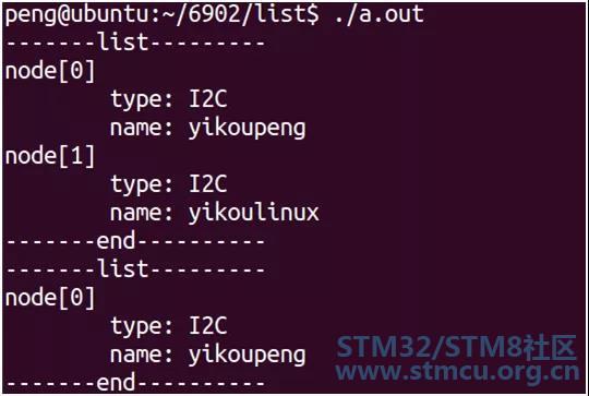

    运行结果

根据之前我们讲解的思想,这个链表链接起来后,应该是以下这种结构:2 h$ v3 d+ a: D# l3 X
# y, {% v0 W0 E. R8 i( q% p

由以上代码可知,利用内核链表的统一接口,找个每一个节点的list成员,然后再利用container_of 得到我们定义的标准结构体struct device,进而解析出节点的类型,调用对应节点显示函数,这个地方其实还可以优化,就是我们可以在struct device中添加一个函数指针,在xxx_unregister_device()函数中可以将该函数指针直接注册进来,那么此处代码会更精简高效一些。如果在做项目的过程中,写出这种面向对象思想的代码,那么你的地址是肯定不一样的。读者有兴趣可以自己尝试一下。
  1. ( \$ x! z4 @) N2 E7 [9 j6 I3 f3 _* e; C
  2. void display_i2c_device(struct device *device)3 h# H: E) x4 l6 l* W$ g7 A
  3. {8 n* Q6 G/ S1 h- L! ?5 A/ r$ J
  4.   struct i2c_node *i2c_device=container_of(device, struct i2c_node, dev);
    7 ]3 A$ m5 ~; w. N! S# O, t, [
  5.   printf("\t  i2c_device->data: %d\n",i2c_device->data);. D" H) K2 ?4 T
  6.   printf("\t  i2c_device->reg: %#x\n",i2c_device->reg);
    # h+ ~5 Y% s2 c2 J2 ~/ g* ?+ w
  7. }
  1. # U- a. T% v' |5 V* \( V, T
  2. void display_spi_device(struct device *device)
    . j9 x' p, g5 D
  3. {( g1 X6 V, @9 a, j7 f/ k
  4.   struct spi_node *spi_device=container_of(device, struct spi_node, dev);8 x* q4 f9 q# d& |$ H5 M0 [
  5.   printf("\t  spi_device->reg: %#x\n",spi_device->reg);
    ( z/ G7 j5 I; x2 u$ b4 q
  6. }
9 h7 Q6 n! Q- S- g% f
上述代码提取出来宿主节点的信息。
实例代码

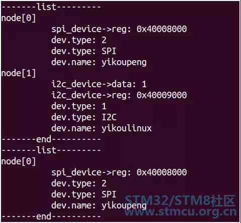

代码主要功能:
  • 117-118          :定义两个不同类型的节点dev1,dev2;
      ?1 ?8 b7 X2 e
  • 120                 :初始化设备链表;
  • 121-122、124:初始化节点数据;
  • 123/125          :向链表device_list注册这两个节点;
  • 126                :显示该链表;
  • 127                :删除节点dev1;
  • 128                 :显示该链表。
    ! |# i' I- t7 b+ l( F+ V
    ( R/ k0 P4 h  Z5 ?
程序运行截图
, b0 \- n# y! P( }/ k
读者可以试试如何管理更多类型的节点。

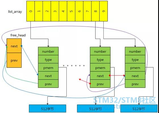

节点结构体创建如下:
  1. ) l8 O* e" w0 V/ I4 S1 E, D4 |
  2. struct mylist{
    # Z" T/ ?* A2 X7 Q' i, Y2 c& e7 Y
  3.   int number;
    , ?3 |; i: v% h0 |
  4.   char type;
    0 u9 ]; G6 ~  W) r
  5.     char *pmem;  //内存存放地址,需要malloc! K& O8 E- p) {# n" B2 n7 S% Y+ D
  6.   struct list_head list;
    8 G; p- H$ b( ~/ h
  7. };
, J* f% d6 G! R* g1 z8 ^# e1 D
需要注意成员pmem,因为要维护大量的内存,我们最好不要直定义个很大的数组,因为定义的变量位于栈中,而一般的系统给栈的空间是有限的,如果定义的变量占用空间太大,会导致栈溢出,一口君曾经就遇到过这个bug。
链表定义和初始化

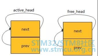

链表定义如下:
  1.   u( G* c+ p9 f. n# [+ G7 Y6 N
  2. structlist_head active_head;
    . b  r. B% I+ m$ E8 e9 k
  3. struct list_head free_head;
初始化
  1. . w/ F  k$ k! L" o2 R1 x5 h
  2. INIT_LIST_HEAD(&free_head);2 h  q5 L8 r, i! [  X' O
  3. INIT_LIST_HEAD(&active_head);
" Y4 H# s- {6 d* W, ~
这两个链表如下:
8 a; m0 K. [3 @$ Q3 g
关于节点,因为该实例是从实际项目中剥离出来,节点启示是起到一个缓冲去的作用,数量不是无限的,所以在此我们默认最多10个节点。
我们不再动态创建节点,而是先全局创建指针数组,存放这10个节点的地址,然后将这10个节点插入到对应的队列中。
数组定义:

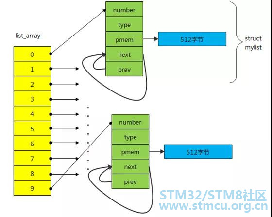

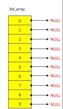

  • structmylist*list_array[BUFFER_NUM];, ^1 s- O" ^. o& ]2 d  E
这个数组只用于存放指针,所以定义之后实际情况如下:
3 O# s' r) `7 I9 ~8 U, g1 T* @
2 l7 b) s  \' E6 S- Q9 k
" A% ], V/ k# r% e! K- ~
初始化这个数组对应的节点:
  1. 7 W  k3 L+ |2 c9 h5 M% i
  2. static ssize_t buffer_ring_init()
    ) D  d. W2 E' _* q9 F7 b
  3. {
    ! u, @8 x3 E, V2 F  O: x; |
  4.   int i=0;' t/ Y' @4 s+ `$ {" a- w
  5.   for(i=0;i<BUFFER_NUM;i++){- z) Q- U0 R$ q5 @# p+ Z
  6.     list_array[i]=malloc(sizeof(struct mylist));, f5 A, k6 q' V8 t! W
  7.     INIT_LIST_HEAD(&list_array[i]->list);8 m1 h' T& Y& }) c
  8.     list_array[i]->pmem=kzalloc(DATA_BUFFER_SIZE,GFP_KERNEL);
    6 u( X& O" B9 N! A
  9.   }
    4 b; e4 X! T  ]# L6 s' Q
  10.   return 0;
    # i# S8 _" b5 x  w
  11. }
* v' B4 j0 y* c
5:为下标为i的节点分配实际大小为sizeof(structmylist)的内存
6:初始化该节点的链表
7:为pmem成员从堆中分配一块内存
初始化完毕,链表实际情况如下:

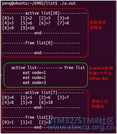

节点移动
将节点从active_head链表移动到free_head链表,有点像生产者消费者模型中的消费者,吃掉资源后,就要把这个节点放置到空闲链表,让生产者能够继续生产数据,所以这两个函数我起名eat、spit,意为吃掉和吐,希望你们不要觉得很怪异。
  1. " N" d$ r' M/ S
  2. int eat_node()
    5 m5 p2 B; e; ^0 `- v7 f8 a
  3. {
    7 ~( A: Y! U- x& H) e7 R
  4.   struct mylist*entry=NULL;
    ( E5 G& A6 D& I* K1 [& U
  5. 0 O$ ?' }" I) h7 \
  6.   if(list_empty(&active_head)==true)
    ! n1 X7 S# |5 r% X
  7.   {
    & C/ T6 @5 B$ L2 J# P" O$ r- [
  8.     printf("list active_head is empty!-----------\n");. a0 \# P6 `6 M6 C
  9.   }
    : ?& p8 }' g  l$ x" e" D
  10.   entry=list_first_entry(&active_head,struct mylist,list);
    + \! e2 M1 @- s/ Z! ~6 F  W) `
  11.   printf("\t eat node=%d\n",entry->number);7 }7 I+ N7 L* a* d' t9 [" _
  12.   list_move_tail(&entry->list,&free_head);

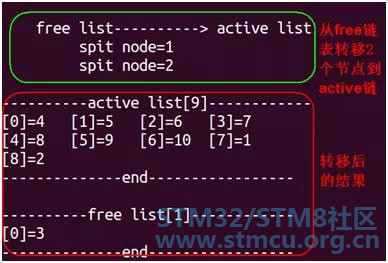

7 A% \; d; S4 s
运行结果如下:
list_head短小精悍,读者可以借鉴此文实现其他功能。
