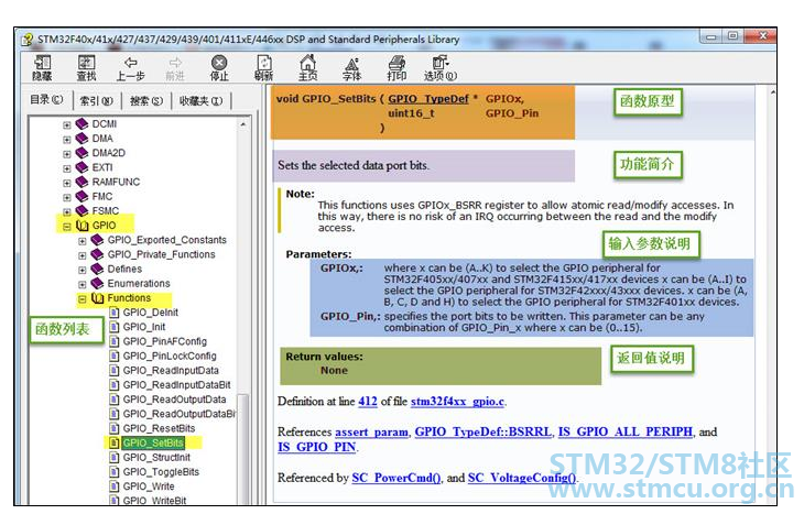

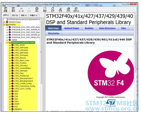

    stm32f4xx_dsp_stdperiph…: 库帮助文档,这是一个已经编译好的HTML文件,主要讲述如何使用驱动库来编写自己的应用程序。说得形象一点,这个HTML就是告诉我们:ST公司已经为你写好了每个外设的驱动了,想知道如何运用这些例子就来向我求救吧。不幸的是,这个帮助文档是英文的,这对很多英文不好的朋友来说是一个很大的障碍。但这里要告诉大家,英文仅仅是一种工具,绝对不能让它成为我们学习的障碍。其实这些英文还是很简单的,我们需要的是拿下它的勇气。
9 W( V4 L/ h" g9 B" U# o
在使用库开发时,我们需要把libraries目录下的库函数文件添加到工程中,并查阅库帮助文档来了解ST提供的库函数,这个文档说明了每一个库函数的使用方法。

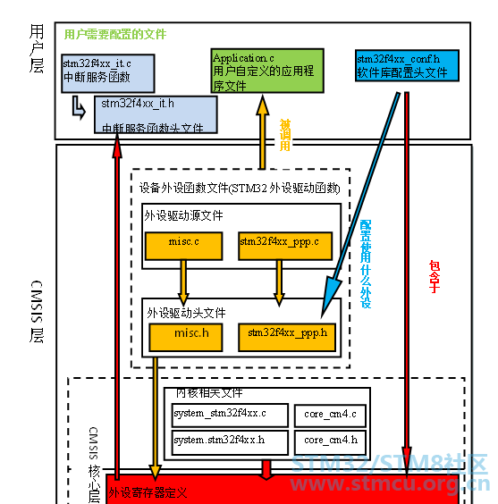

4.    stm32f4xx_it.c、 stm32f4xx_conf.h文件: N8 U7 l# o- p5 X3 M3 {
文件目录:STM32F4xx_DSP_StdPeriph_Lib_V1.5.1\Project\STM32F4xx_StdPeriph_Templates
9 _  s& j% e9 z9 S. T7 V* b
在这个文件目录下,存放了官方的一个库工程模板,我们在用库建立一个完整的工程时,还需要添加这个目录下的stm32f4xx_it.c、stm32f4xx_it.h、stm32f4xx_conf.h这三个文件。
) t4 L/ G/ g# G! ^& I
stm32f4xx_it.c:这个文件是专门用来编写中断服务函数的,在我们修改前,这个文件已经定义了一些系统异常(特殊中断)的接口,其它普通中断服务函数由我们自己添加。但是我们怎么知道这些中断服务函数的接口如何写?是不是可以自定义呢?答案当然不是的,这些都有可以在汇编启动文件中找到,在学习中断和启动文件的时候我们会详细介绍
- ^3 L; [4 M8 x9 D  }" |
stm32f4xx_conf.h:这个文件被包含进stm32f4xx.h 文件。ST标准库支持所有STM32F4型号的芯片,但有的型号芯片外设功能比较多,所以使用这个配置文件根据芯片型号增减ST库的外设文件。见代码清单93,针对STM32F429和STM32F427型号芯片的差异,它们实际包含不一样的头文件,我们通过宏来指定芯片的型号。

9.1.2 库各文件间的关系
- O9 {) F5 X( B* W( M& Q2 k
前面向大家简单介绍了各个库文件的作用,库文件是直接包含进工程即可,丝毫不用修改,而有的文件就要我们在使用的时候根据具体的需要进行配置。接下来从整体上把握一下各个文件在库工程中的层次或关系,这些文件对应到CMSIS标准架构上。见图 96。
% I% N' [& M) S
4 l# D9 h% J! G: k% x; w7 T
      图 96 库各文件关系
& q  N& [, y# T  w
图 96描述了STM32库各文件之间的调用关系,这个图省略了DSP核和实时系统层部分的文件关系。在实际的使用库开发工程的过程中,我们把位于CMSIS层的文件包含进工程,除了特殊系统时钟需要修改system_stm32f4xx.c,其它文件丝毫不用修改,也不建议修改。
7 U! {: l* u4 h3 q8 h- p8 R6 w
对于位于用户层的几个文件,就是我们在使用库的时候,针对不同的应用对库文件进行增删(用条件编译的方法增删)和改动的文件。
" L' G5 g7 A7 @1 I1 m

9.2.2 初识库函数' Z8 H. {! u2 g) v- o* Q
所谓库函数,就是STM32的库文件中为我们编写好的函数接口,我们只要调用这些库函数,就可以对STM32进行配置,达到控制目的。我们可以不知道库函数是如何实现的,但我们调用函数必须要知道函数的功能、可传入的参数及其意义、和函数的返回值。
于是,有读者就问那么多函数我怎么记呀?我的回答是:会查就行了,哪个人记得了那么多。所以我们学会查阅库帮助文档是很有必要的。
4 ~1 r" ?7 O8 T2 q. h
打开库帮助文档《stm32f4xx_dsp_stdperiph_lib_um.chm》见图 97
. b3 L9 j# u, `2 v) }: K
& {3 i; d, ?0 g7 e; ~% h
图 97 库帮助文档
% \* H5 l3 d: X8 n
层层打开文档的目录标签:
标签目录:Modules\STM32F4xx_StdPeriph_Driver\
可看到STM32F4xx _StdPeriph_Driver标签下有很多外设驱动文件的名字MISC、ADC、BKP、CAN等标签。
  ^7 m! X9 J1 X8 I0 K6 c
我们试着查看GPIO的"位设置函数GPIO_SetBits"看看,打开标签:
标签目录:Modules\STM32F4xx_StdPeriph_Driver\GPIO\Functions\GPIO_SetBits 见图 98。
9 t+ e6 G6 B! w. J
( }* G, [" R, w4 P
图 98 库帮助文档的函数说明
! P9 V6 Y0 f0 _: Q/ O1 q) \
利用这个文档,我们即使没有去看它的具体源代码,也知道要怎么利用它了。
% H) I! I4 t6 I+ d4 d' m
如GPIO_SetBits,函数的原型为void GPIO_SetBits(GPIO_TypeDef * GPIOx , uint16_t GPIO_Pin)。它的功能是:输入一个类型为GPIO_TypeDef的指针GPIOx参数,选定要控制的GPIO端口;输入GPIO_Pin_x宏,其中x指端口的引脚号,指定要控制的引脚。
8 e# h5 A* d  m3 ^: T* V6 j8 ?
其中输入的参数 GPIOx为ST标准库中定义的自定义数据类型,这两个传入参数均为结构体指针。初学时,我们并不知道如GPIO_TypeDef这样的类型是什么意思,可以点击函数原型中带下划线的 GPIO_TypeDef 就可以查看这个类型的声明了。
( l8 i4 `9 v( h# i  |$ M" w# j
就这样初步了解了一下库函数,读者就可以发现STM32的库是写得很优美的。每个函数和数据类型都符合见名知义的原则,当然,这样的名称写起来特别长,而且对于我们来说要输入这么长的英文,很容易出错,所以在开发软件的时候,在用到库函数的地方,直接把库帮助文档中的函数名称复制粘贴到工程文件就可以了。而且,配合MDK软件的代码自动补全功能,可以减少输入量。
# g9 S; |9 D7 r0 L( o: B+ c+ x1 m# _
有的用户觉得使用库文档麻烦,也可以直接查阅STM32标准库的源码,库帮助文档的说明都是根据源码生成的,所以直接看源码也可以了解函数功能
