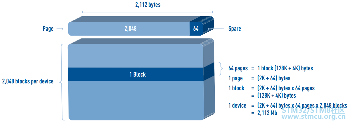

NAND Flash以页(page)为组成单位,每个页除数据区域外,还包含一个额外的、小的备用区域(spare area),可以用来存储管理信息。页组成块(block)。Flash以块为单位擦除,以页为单位写入。一些设备允许部分页编程,但不允许字节写入。Flash块中的页必须以递增地方式顺序写入,按page0,page1,page2….顺序。某些设备需要先写入一定数量的页,然后才能擦除块。
- E5 i& R. ^! S$ l. x/ {' t( M" h
Flash的备用区用于存储元数据(meta-data),包括坏块标记和错误纠正码(ECC),NAND组织的简单示例,请参见图1。不同的NAND Flash其组织结构会有变化,详细信息请阅读设备的参考手册或数据表,了解所选设备的具体行为。
1.png , S+ Y4 m5 j. H7 N( ^- f

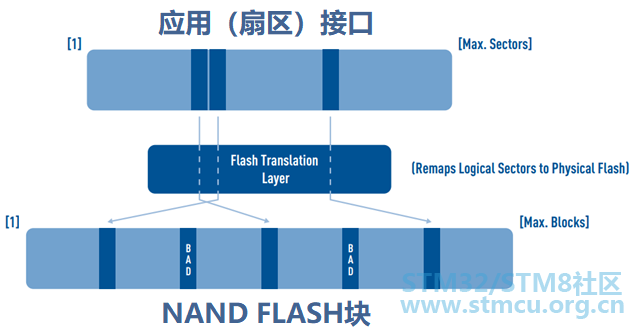

NAND Flash的管理使用Flash转换层(FTL)。FTL对应用程序(或文件系统)隐藏Flash的操作细节,仅处理一组扇区,下图所示。
FTL的开发是一个专业主题。需要考虑的关键因素包括:
1、FTL是故障安全的吗?实现故障安全需要做什么?
2、支持的FLASH类型?
3、写入放大值?
4、磨损平衡(wear-leveling)能力?
5、处理边界编程?
6、在应用上下文中的性能要求?
