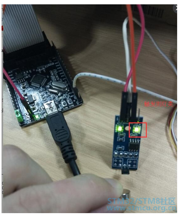

3、本文使用的是什么霍尔传感器模块?
答:
* e# Q2 x1 z: g, v4 F- n. v. W
买的霍尔传感器模块一共有四个引脚,GND、VCC、D0、A0。
8 Q5 J% T8 W! ^: A4 v  f
其中只需要用到三根线,GND、VCC、D0。
% Y: i+ T0 n, a5 F/ b$ I
使用方法:
1)5V供电。
2)用跳线连接D0和STM32的IO口(本文连接的是PA11)。
3)D0默认是高电平,但磁铁的特定一面(磁铁另一面无用)去靠近霍尔传感器模块时,D0会被拉低。

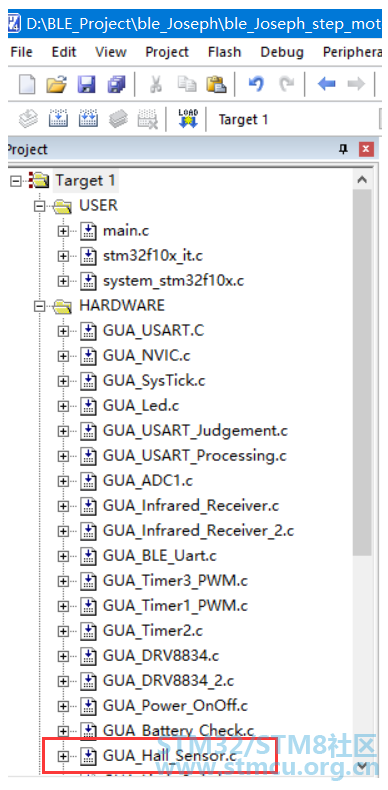

1、编写并添加霍尔传感器驱动
. T% A5 B; n4 {7 q' D% q
1)编写驱动GUA_Hall_Sensor.c(存放在“……\HARDWARE”)
- @0 x5 V' M% Y) X& E3 R& W4 T; V

' o) m0 h3 w8 K. }' E- l3)工程中添加GUA_Hall_Sensor.c
: W  W( P+ u# [  g! [; |& [8 t+ }4 {6 c

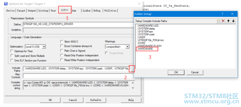

4)在MDK设置中添加串口驱动源文件路径5 y! c# a$ [- S- e7 l. U7 z

五、实验结果
  t" T' t0 V- U) z( H) V9 v/ r- G6 W
仿真并设置断点在测试代码的“nGUA_Stop = 1;”中,全速运行。
4 ^# ?! k0 R  D
用磁铁去靠近模块上的霍尔传感器芯片,模块上的led被点亮表示触发,同时工程中消抖之后会停止在断点处,表示检测到PA11处的霍尔传感器触发导致的低电平。如下图
: ?8 q: i; u0 s( W! m: L+ p. i
; ~: n; l) U+ _( ~. N9 h
( x& Y. I' ^& o1 k$ C9 U: i
因此实验成功。
