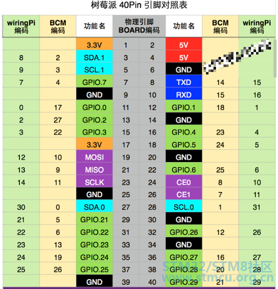

1、树莓派UART端口的位置:TXD位于HEAD-8;RXD位于HEAD-10;GND位于HEAD-6(可选其他GND)。
2、树莓派的TXD应接USB转串口设备的RXD,当然如果测试失败请交换RXD和TXD的顺序。

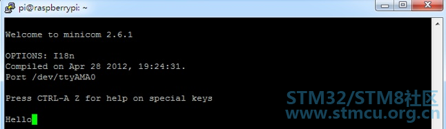

配置完之后便可测试一下树莓派的UART是否正常工作,而minicom便是一个简单好用的工具。minicom是linux/树莓派平台串口调试工具,相当于windows上的串口调试助手。此时需要先安装minicom: - <p style="line-height: 26px;"><span style="font-family: -apple-system, "";">sudo apt-get </span><span style="font-family: -apple-system, "";">install</span><span style="font-family: -apple-system, "";"> minicom</span></p>
接下来启动minicom工具 - minicom -b 9600 -o -D /dev/ttyAMA0
- #-b代表波特率,-D代表端口,/dev/ttyAMA0 类似于windows中的COM1,-o功能暂时未知
效果如下:
注意:
1、minicom发送内容直接在控制台中输入内容即可,如果minicom打开了回显可在控制台中观察到输出内容,如果回显关闭则控制台中没人任何反应,千万不要以为minicom没有正常工作。
2、minicom回显控制,先Ctrl+A,再E。可翻转回显状态(原来回显打开则此事回显关闭)
3、minicom回显关闭,先Ctrl+A,再Q。
