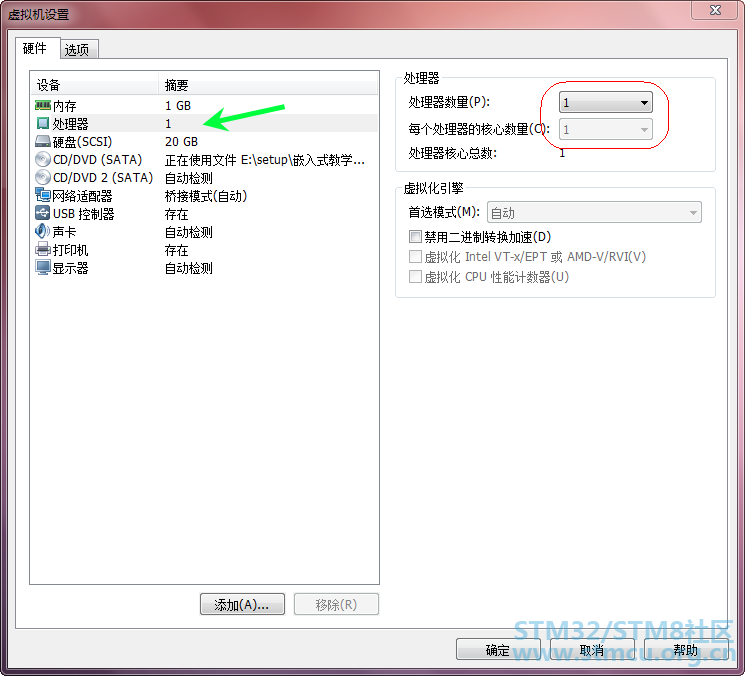

运行条件
  • 虚拟机:vmware
  • OS    :Ubuntu 14
  • 配置  :将虚拟机的处理个数设置为1,否则不会死锁

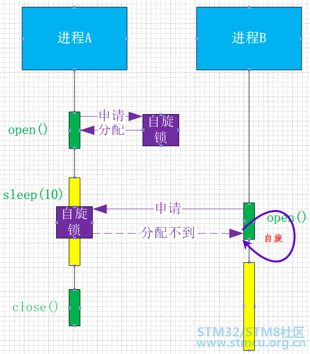

微信图片_20200904201955.png 原理
针对单CPU,拥有自旋锁的任务不应该调度会引起休眠的函数,否则会导致死锁。
步骤:
  • 进程A在open()字符设备后,对应的内核函数会申请自旋锁,此时自旋锁空闲,申请到自旋锁,进程A随即进入执行sleep()函数进入休眠;
  • 在进程A 处于sleep期间,自旋锁一直属于进程A所有;
  • 运行进程B,进程B执行open函数,对应的内核函数也会申请自旋锁,此时自旋锁归进程A所有,所以进程B进入自旋状态;
  • 因为此时抢占已经关闭,系统死锁。
