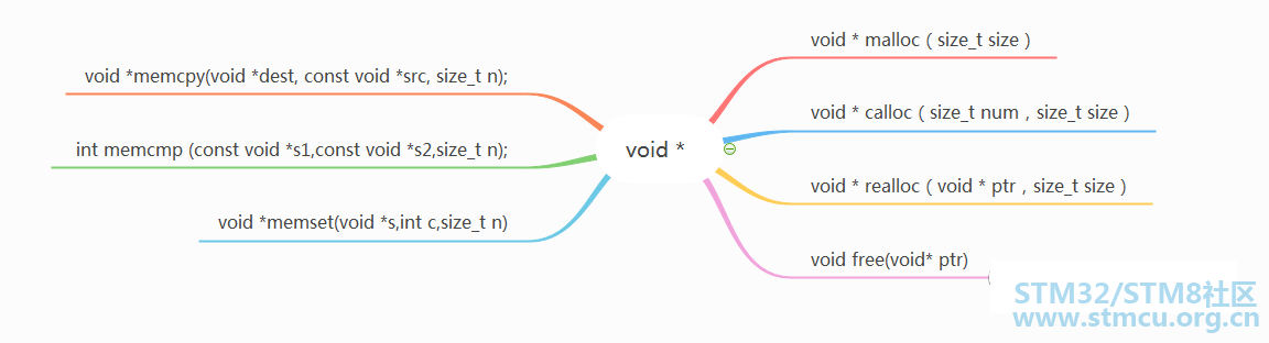

    大家其实在使用动态内存分配的使用就已经遇到了void *的使用,来我们一起看看如下几个标准函数的原型定义:
! R: \/ M) U+ y! a* E
    上面这些函数都是与内存操作有关的函数,可能一些小伙伴使用过也不一定知道每个参数的具体类型是什么,这些void*部分的形参所传入的实参都是不需要进行强制类型转化的,所以根本就不需要关注传入指针所指向的具体类型,然而函数所返回的void *一般都需要通过强制类型转化为对应的具体类型,除非你最后所传递的变量也是void*类型。
