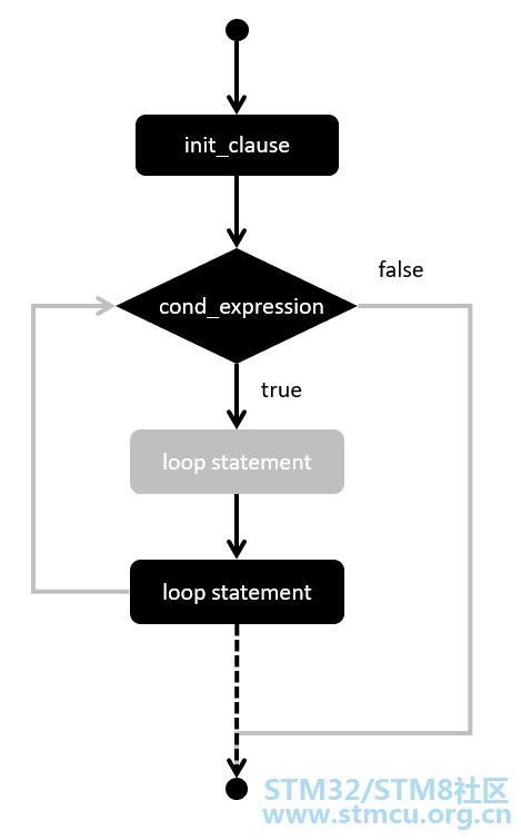

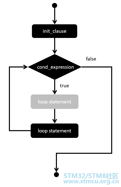

  • 另外一个值得注意的是 for 的执行顺序,它可以用下面的流程图来表示:
    & t/ `  z+ a" P; o* o7 v

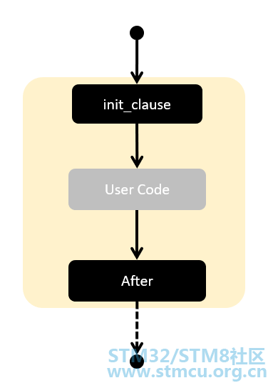

容易发现,经过必要的“构造”,我们可以恰好实现一个如同 do { } while(0)一样的效果:3 K( b  ?$ F# J0 T/ g
9 C7 s* f+ I3 e, H2 T* k, K- x1 q
图中灰色的部分为原本实际的执行流程,而纯黑色的线条以及最下方的虚线箭头则为等效的运行流程。与do {} while(0) 相比,在我们眼中 for 循环的几个关键部分就有了新的意义:
# H6 J* N* F1 q& W# e5 J; v$ u
  • 在执行用户代码之前(灰色部分),有能力进行一定的“准备工作”(Before部分);
  • 在执行用户代码之后,有能力执行一定的“收尾工作”(After部分)
  • 在init_clause阶段有能力定义一个“仅仅只覆盖” for 循环的,并且只对 User Code可见的局部变量——换句话说,这些局部变量是不会污染 for 循环以外的地方的。9 i7 P) V/ A# x- g; K- g" O3 X  X

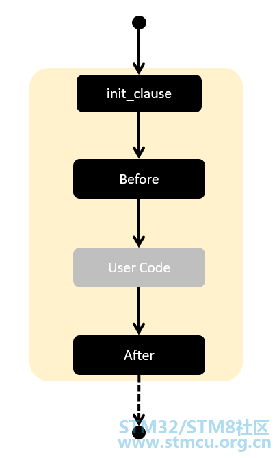

以此为起点,对比我们的“蓝图”,发现至少有以下几个问题:% l# s+ H0 |/ g3 g- k
3 R' M" @0 b3 F8 O$ M
  • 如何实现 before和after的部分?
  • 现在用的变量 i 固定是 int 类型的,如何允许用户在 init_clause 定义自己的局部变量,并允许使用自己的类型?
    & L7 M( z- i$ |$ v. ~
9 y+ g. W* C$ s* r( P6 D
问题一:如何实现 before 和 after 部分: R6 Z  g, M5 ~% }, h
对比前面的图例,我们知道 before 和 after 的部分实际上分别对应 for 循环的 cond_expression 和 iteration_expression;同时,这两个部分都必须是表达式——由于表达式的限制,能插入在 before 和 after 部分的内容实际上就只能是“普通表达式”或者是“函数”。由于我们还必须至少借助 cond_expression 来实现 “只运行一次” 的功能,如何见缝插针的实现 before 的功能呢?不绕弯子,看代码:

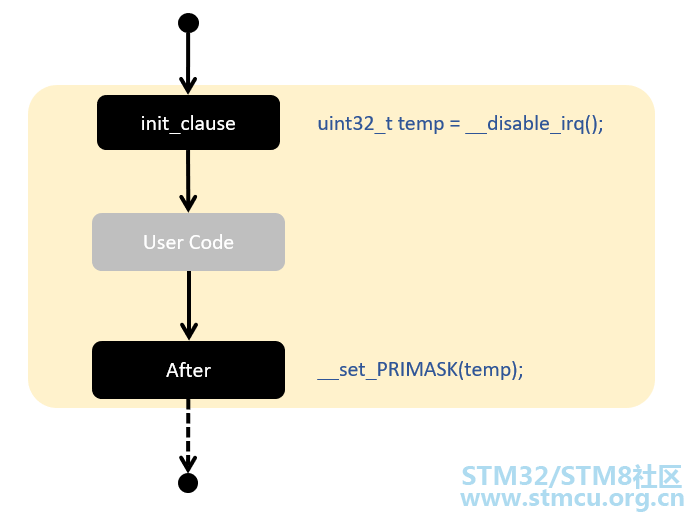

【提供不阻碍调试的代码封装】
前面的文章中,我们曾有意无意的提供过一个实现原子操作的封装:即在代码的开始阶段关闭全局中断并记录此前的中断状态;执行用户代码后,恢复关闭中断前的状态。其代码如下:. h1 q. F0 |, V% n

通过观察,容易发现,这里巧妙使用 init_clause 给 temp154 变量进行赋值——在关闭中断的同时保存了此前的状态;并在原本 after 的位置放置了 恢复中断的语句 __set_PRIMASK(temp154)。, U* _/ `2 ]2 D" K& ]/ r
+ s4 \: H* e2 S+ D6 v
举一反三,此类方法除了用来开关中断以外,还可以用在以下的场合:
5 E( k* j. [. W# X% E: P% R
  • 在OOPC中自动创建类,并使用 before 部分来执行构造函数;在 after 部分完成 类的析构。
  • 在外设操作中,在 init_clause 部分定义指向外设的指针;在 before部分 Enable或者Open外设;在after部分Disable或者Close外设。
  • 在RTOS中,在 before 部分尝试进入临界区;在 after 部分释放临界区
  • 在文件操作中,在 init_clause 部分尝试打开文件,并获得句柄;在 after 部分自动 close 文件句柄。
  • 在有MPU进行内存保护的场合,在 before 部分,重新配置MPU获取目标地址的访问权限;在 after部分再次配置MPU,关闭对目标地址范围的访问权限。
  • ……* Y0 _& O% {: L2 m
