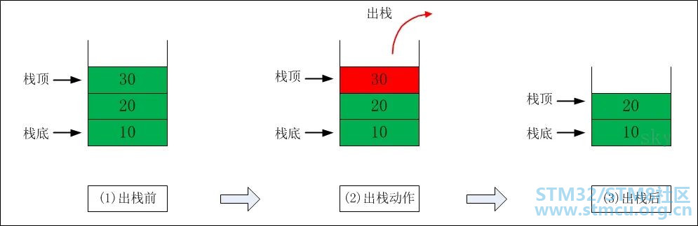

2. 出栈
- R! C: j# ]; \, ^# [! t
3 l* v- {! n% X# _0 Z) ]
出栈前:栈顶元素是30。此时,栈中的元素依次是30→20→10。
! a2 l( C2 p* y( M
出栈后:30出栈之后,栈顶元素变成20。此时,栈中的元素依次是20→10。

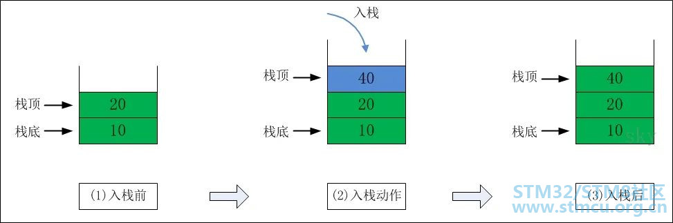

3. 入栈
8 u9 r; Z3 _+ B+ ]! b6 a
* E4 N# ?4 v  K5 U& i2 f
入栈前:栈顶元素是20。此时,栈中的元素依次是20→10。
5 F/ a- u0 z+ `2 ]4 E4 |! r: l
入栈后:40入栈之后,栈顶元素变成40。此时,栈中的元素依次是 40→20→10。
+ `4 h! N, g* U3 u1 i6 H

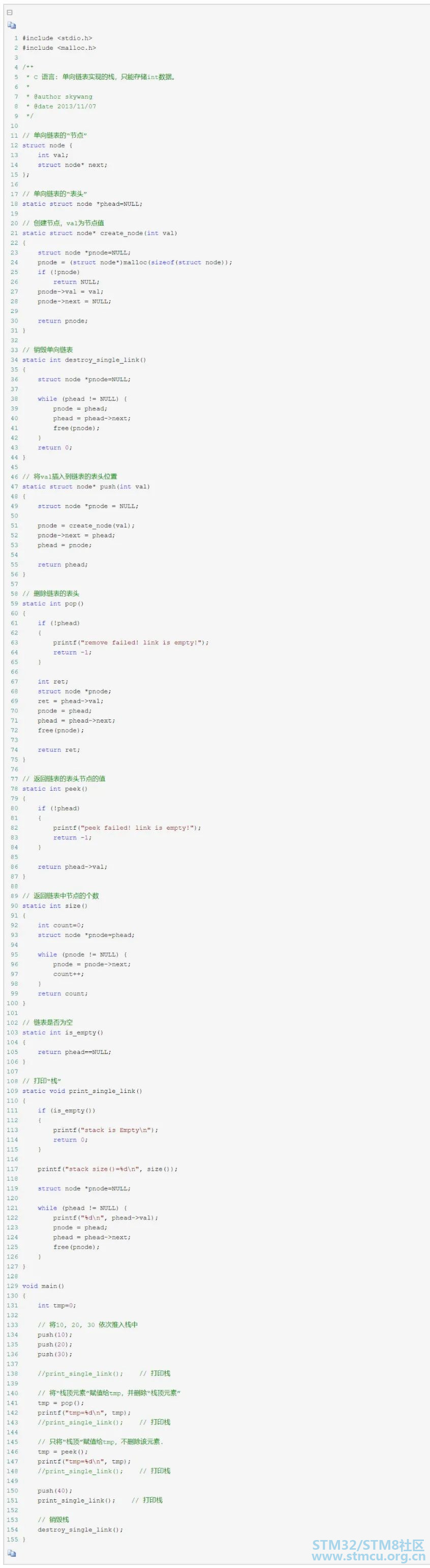

1数组实现的栈,并且只能存储int数据
( m9 }1 w- v2 J1 j7 ~1 x$ M

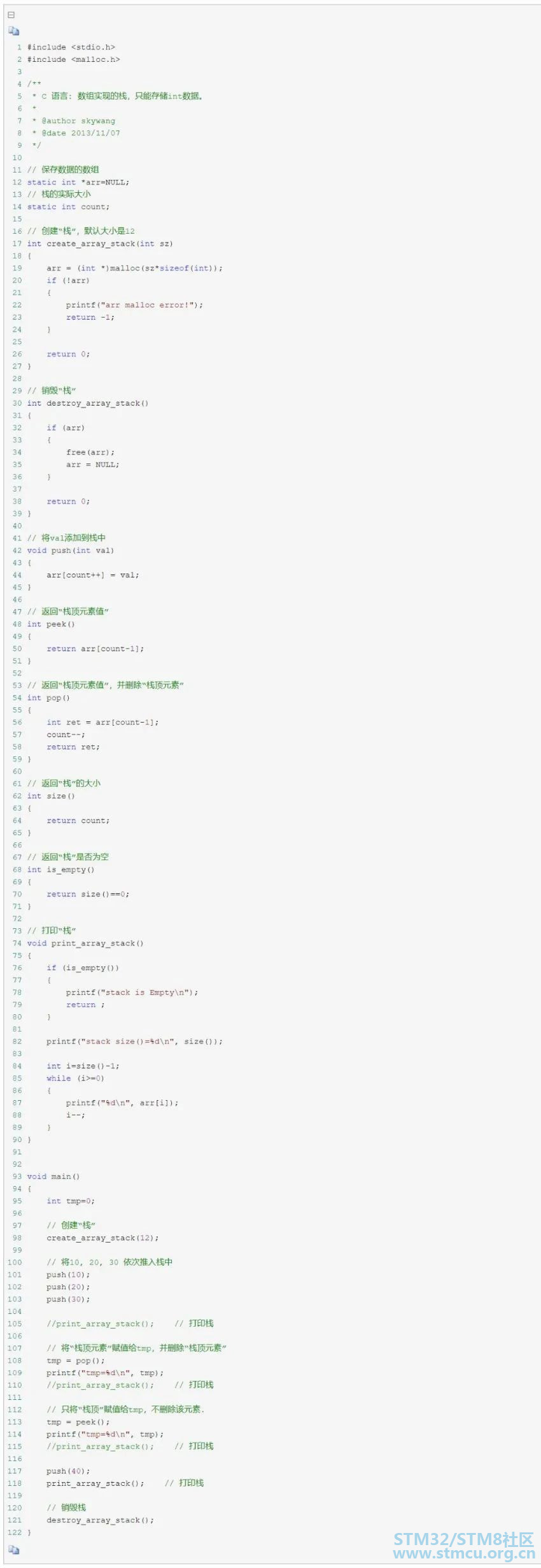

实现代码:
9 @8 \5 E; h/ V. N$ G
  Y1 @2 P1 p/ d" z
运行结果:
  1. & I8 A# d$ C! D; T, J! [
  2. tmp=30
    ( Q) Z$ b% s& u4 P0 H4 b
  3. tmp=20
    % i9 d$ W; s9 c2 l4 P/ |; c. b
  4. stack size()=36 S) u/ X: X- g+ u0 H/ n( q1 G
  5. 40/ w' [6 {2 f9 U/ ?; U
  6. 20
    2 T2 q0 z6 v0 O/ _
  7. 10
    4 V( ?/ Z) j4 r" r
    结果说明:该示例中的栈,是通过"数组"来实现的!
  • , b. Q# [+ K: N8 t7 g
; y3 O5 g( U% u
: O" k  u6 h+ V% l/ }* R
由于代码中已经给出了详细了注释,这里就不再对函数进行说明了。仅对主函数main的逻辑进行简单介绍:
  • 在主函数main中,先将 "10, 20, 30"依次压入栈。此时,栈的数据是:30→20→10。
  • 接着通过pop()返回栈顶元素;pop()操作并不会改变栈中的数据。此时,栈的数据依然是:30→20→10。
  • 接着通过peek()返回并删除栈顶元素。peek操作之后,栈的数据是:20→10。接着通过push(40)将40压
  • 入栈中。push(40)操作之后,栈的数据是:40→20→10。
    ) ~$ y2 O* |7 j1 S. K7 w

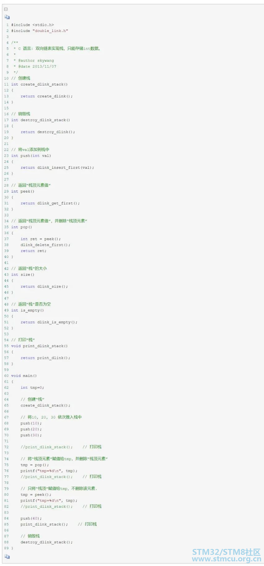

3双向链表实现的栈,并且只能存储int数据
! _" O$ C2 P7 {2 r4 _/ ^: o, [
实现代码:
4 a$ Z/ G& d. j$ L, E# J6 J, A2 t

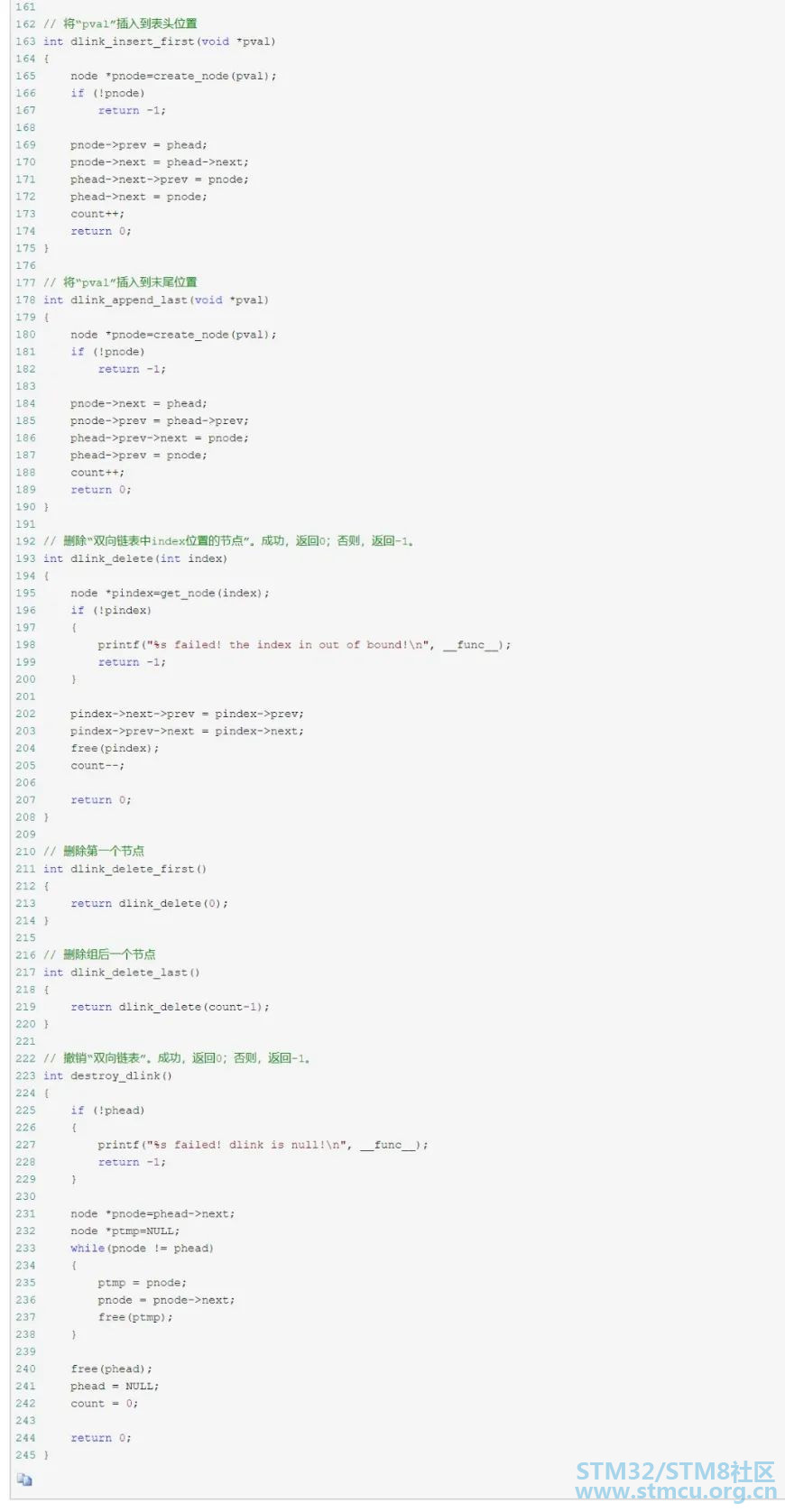

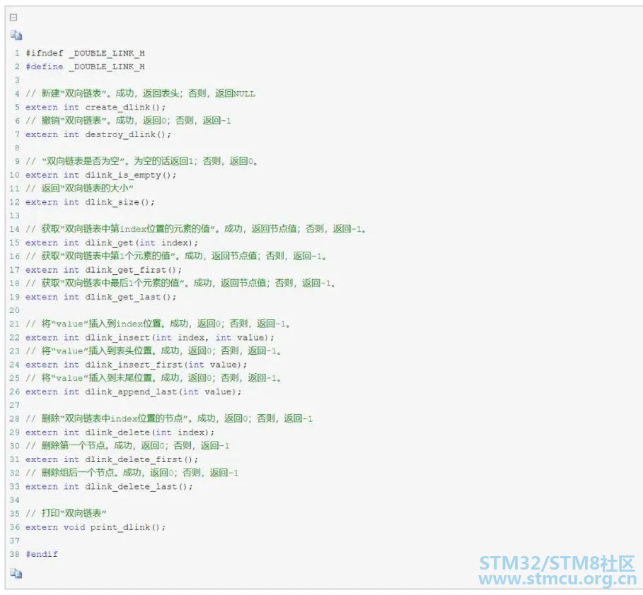

(1)双向链表的头文件(double_link.h)
. N" T. w$ _: Y% U. T# u# L# c( W
* L5 C! P6 J0 m9 {+ C, x4 Y7 h' r

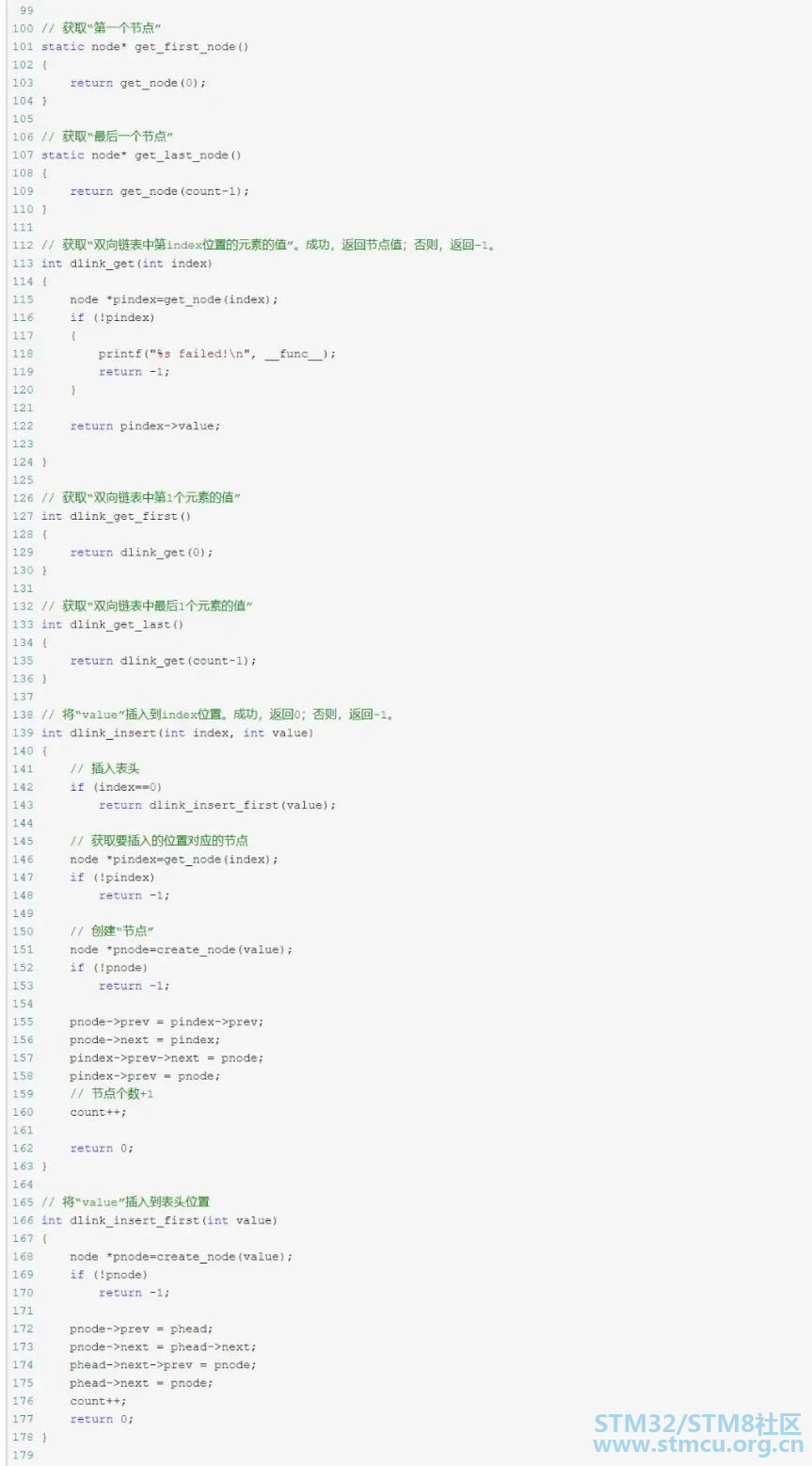

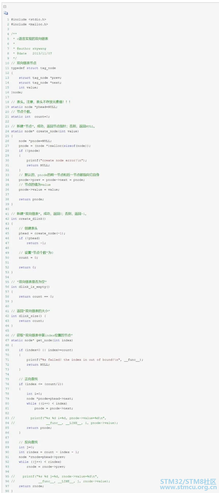

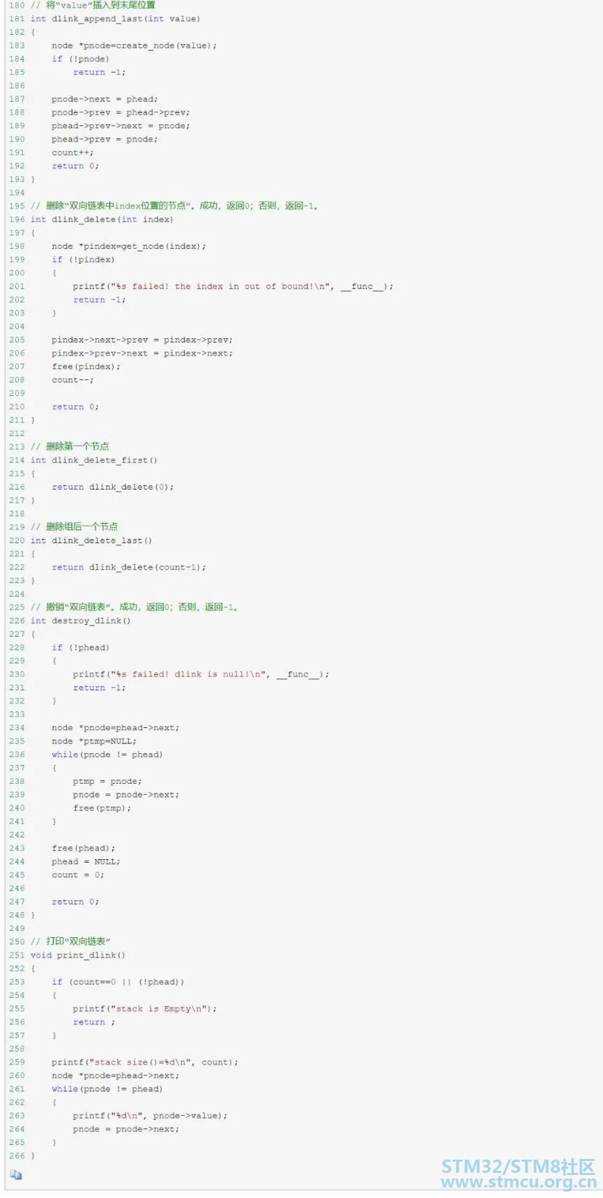

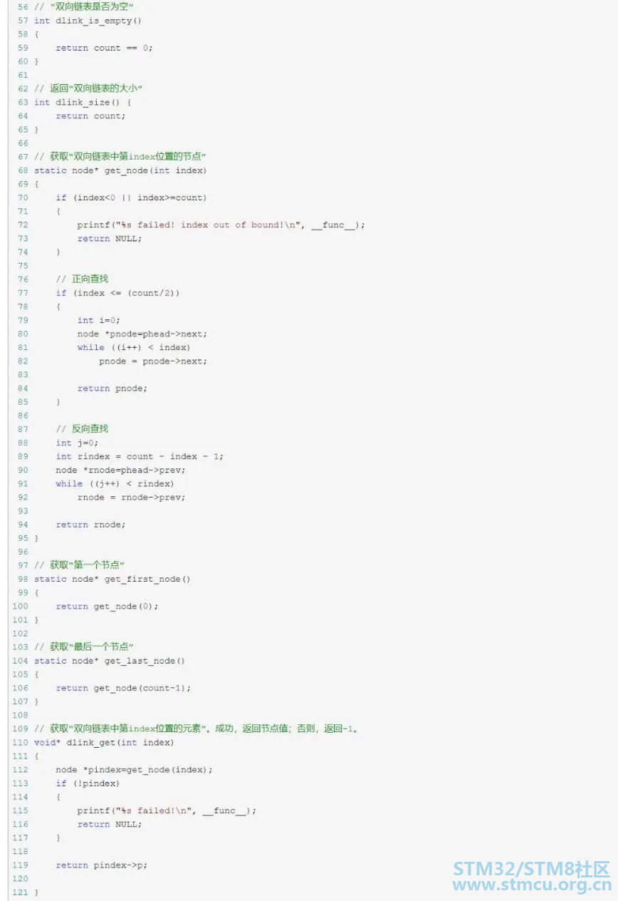

(2)双向链表的实现文件double_link.c)
0 ~7 |1 j: w% e9 Q9 n9 }% V
, A( p- i# _; G' C2 T, r* L0 S& g
(3)双向链表的测试程序(dlink_stack.c)
; M  k) D7 |! t# p
* D" ?2 }& y4 ?, |0 I5 A8 A
代码说明:"运行结果" 以及 "主函数main的逻辑"都和前两个示例的一样。不同的是,该示例中的栈是通过双向链表实现的。

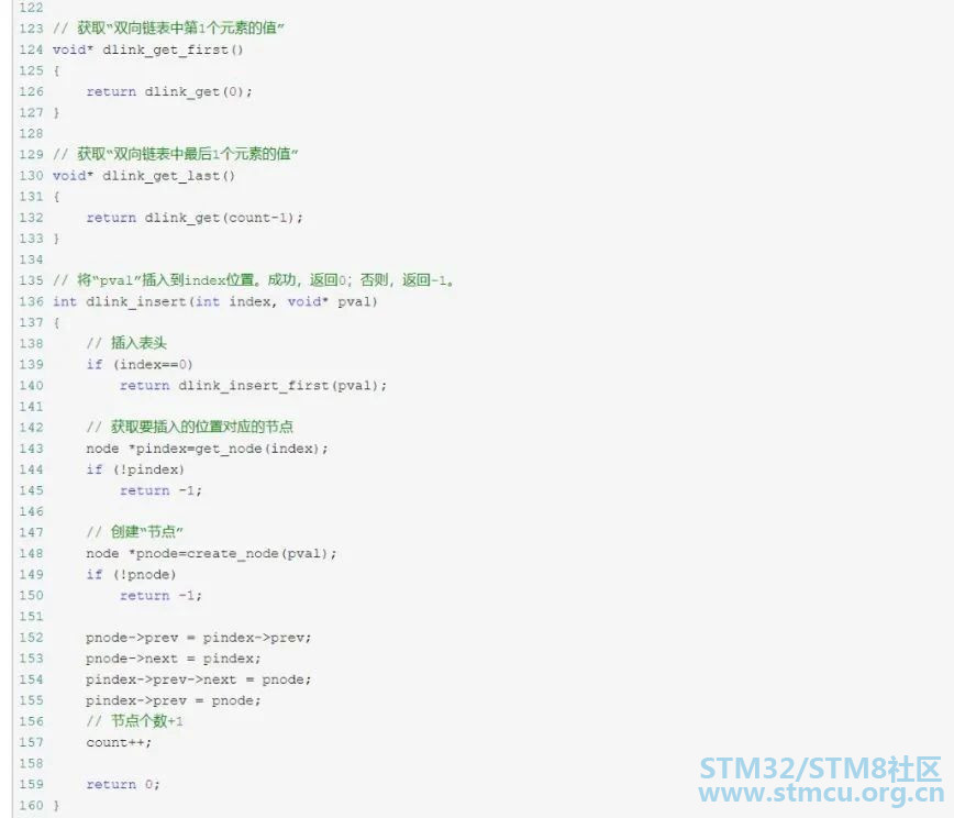

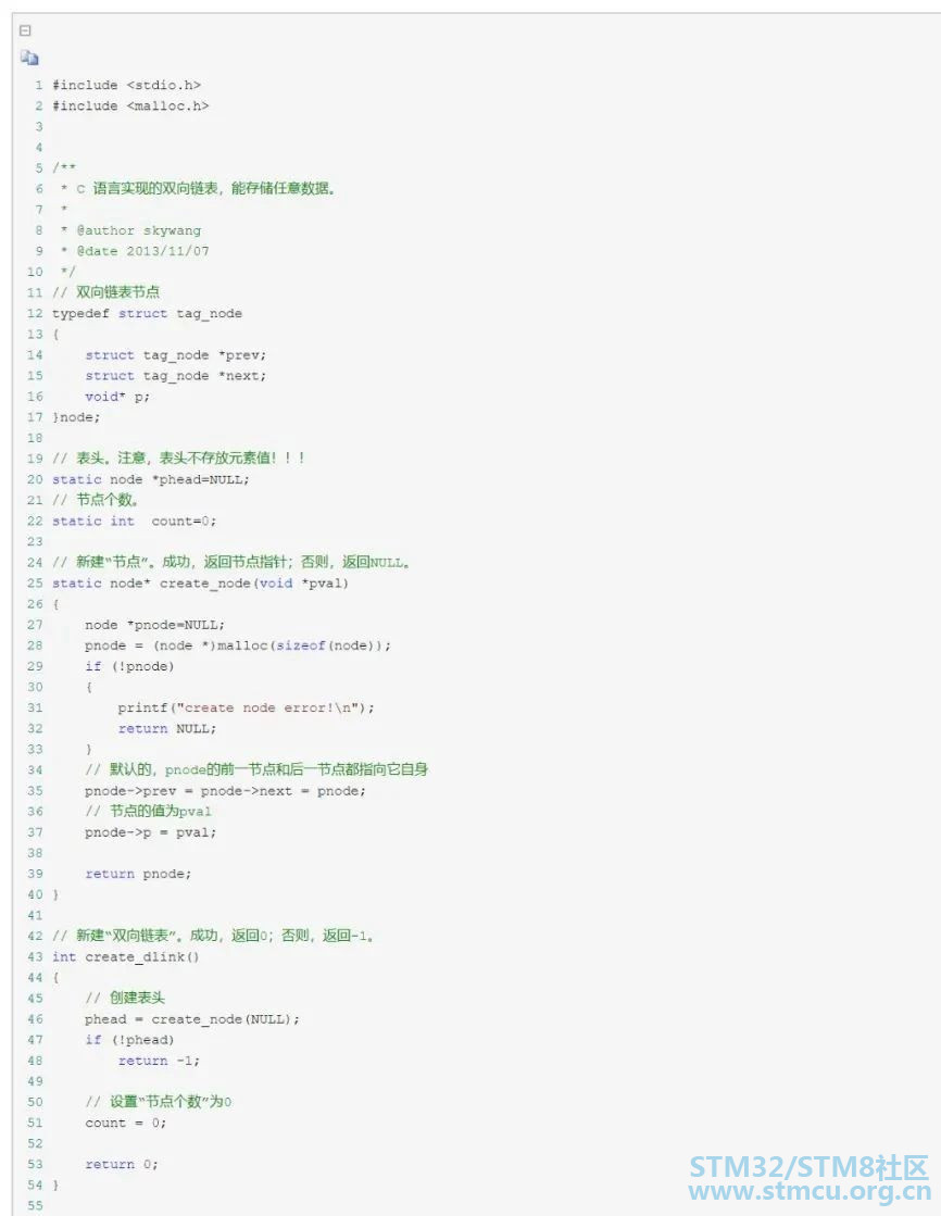

4双向链表实现的栈,能存储任意类型的数据
3 x: T1 y9 a/ g. ^  O/ {- K
实现代码:
% ^3 [9 U! @" x. U1 w% i

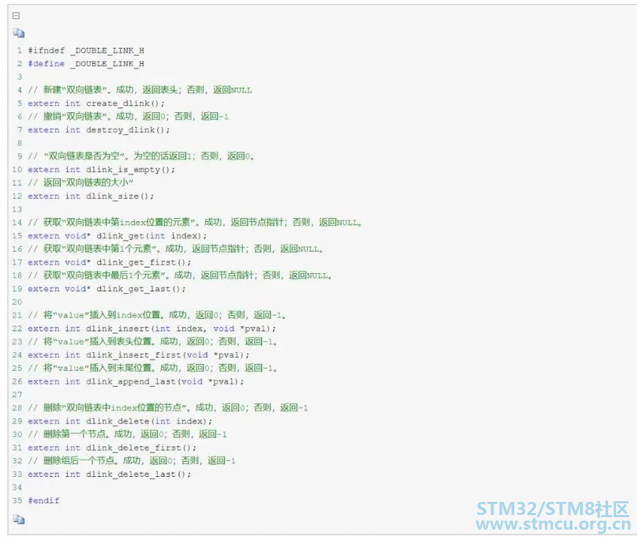

: s0 ^$ z0 G2 V% B3 V* ?4 f. q" y
% L, h& z6 o$ E! n0 D2 g
(2)双向链表的实现文件(double_link.c)
$ d7 I6 m6 q  ~( r
0 a% D- j9 u; T

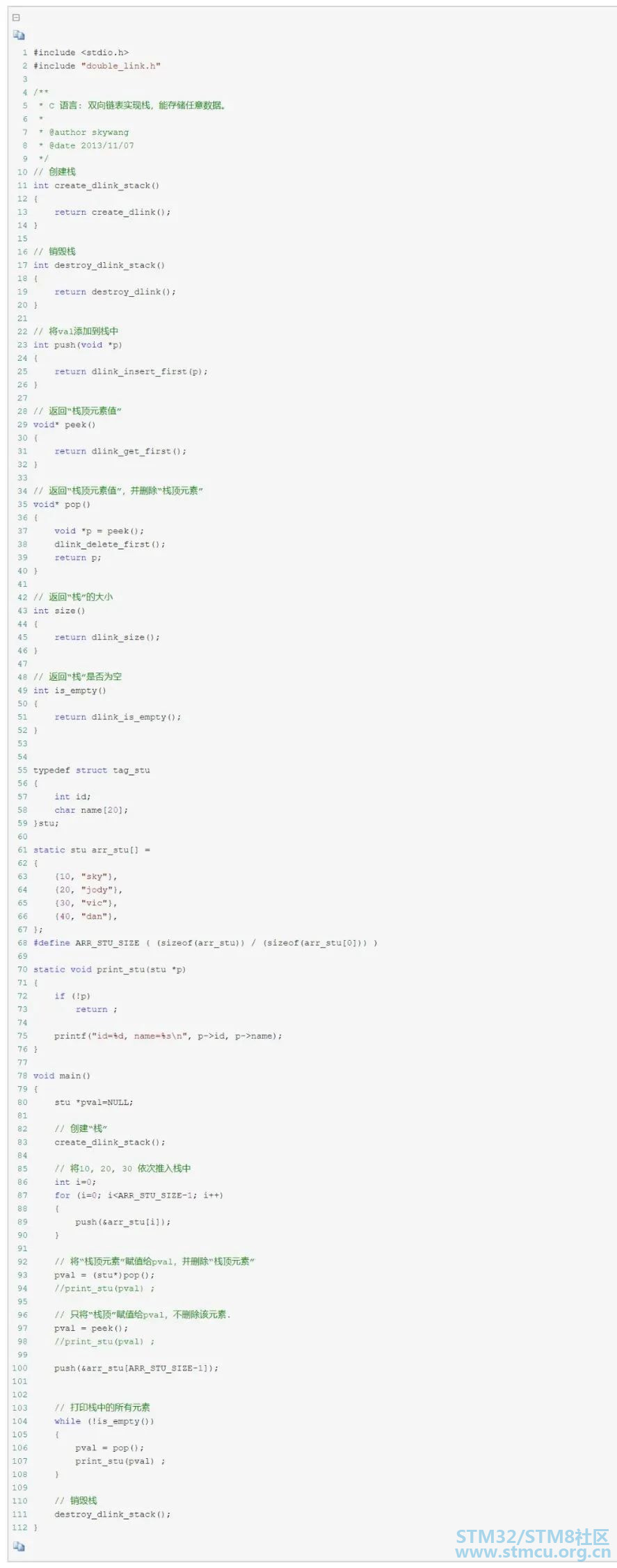

3 ?" I3 c+ \7 y" s
2 _4 p& }4 y0 d* p2 N" R' E$ s
运行结果:
  1. 4 C6 U  N( V- w% [$ e% i
  2. id=40, name=dan- j  w8 |. ]% }( S' v& [
  3. id=20, name=jody( s) @7 K( w0 ~* l
  4. id=10, name=sky
: Z! Y9 r: t5 r8 o
# s$ Z& D7 d5 {! k
结果说明:该示例中的栈是通过双向链表实现的,并且能存储任意类型的数据。示例中是以结构体类型的数据进行演示的,由于代码中已经给出了详细的注释,这里就不再介绍了。
