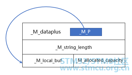

这里可以看到string其实真实的样子是basic_string,这里可以看下basic_string真实的结构:, A6 h* E  o1 n. _3 X% Z+ K  n
  1. 9 O1 D# g1 k5 y) T3 w: N8 ]
  2. template <typename _CharT, typename _Traits, typename _Alloc>. T. h. R3 ?! s& c, |
  3. class basic_string {1 _9 @# W8 W: }  U0 H+ {
  4.    // Use empty-base optimization: http://www.cantrip.org/emptyopt.html
    " d2 h$ e7 V* m9 P  g/ e. q3 n8 E! P
  5.    struct _Alloc_hider : allocator_type  // TODO check __is_final, k! h! c: ]' g
  6.   {; ?8 Y& l. ?$ w
  7.        _Alloc_hider(pointer __dat, const _Alloc& __a) : allocator_type(__a), _M_p(__dat) {}
    3 a5 N& n+ H7 k) @/ J4 O4 q
  8. 5 o5 m! I" X$ h9 H
  9.        _Alloc_hider(pointer __dat, _Alloc&& __a = _Alloc()) : allocator_type(std::move(__a)), _M_p(__dat) {}
    ( W& n' `- r5 j! b1 m) ^3 ?
  10. ) i) T1 f3 }  C# a% u
  11.        /**; ]! _) ?9 Z' q1 I3 g9 z
  12.         * _M_p指向实际的数据4 @' o6 d5 w; c. H1 }
  13.         */$ }" r, C; b& c
  14.        pointer _M_p;  // The actual data.- d2 e- H# b2 a5 c3 R" V! D
  15.   };1 [8 J2 L$ R& p0 d8 ]6 f# c  s
  16. 0 u. X% P0 q  a5 T
  17.    _Alloc_hider _M_dataplus;
    , r  p% }6 O7 }7 r
  18.    /**
    ; G9 D. L) _8 {6 A6 p) l7 d9 T: I) j) _
  19.     * 真实数据的长度,等价于前面介绍的STL中的size" v, D7 k, G7 @1 T
  20.     */
    , k  q0 y3 \$ a" o- \0 a: _* z
  21.    size_type _M_string_length;/ n4 i( d7 I" H) W. H
  22. . k+ ?: O: Q: h9 U
  23.    enum { _S_local_capacity = 15 / sizeof(_CharT) };( }5 L* r& {2 r, t3 i: U
  24. ( N+ z+ F4 A8 e  n* g3 L
  25.    /**
    : m  m: Y6 L& @  L+ @) l8 w, L
  26.     * 这里有个小技巧,用了union# U/ ?# T0 G6 R
  27.     * 因为使用_M_local_buf时候不需要关注_M_allocated_capacity: S3 h4 n, S1 w
  28.     * 使用_M_allocated_capacity时就不需要关注_M_local_buf6 R3 t- b8 `* |" p9 A3 k! [
  29.     * 继续向下看完您就会明白。
    $ a- E5 ~  Q: C
  30.     */* y; z- w& {$ H2 z0 m! K
  31.    union {$ a, Q5 ]$ Y; J5 X6 p
  32.        _CharT _M_local_buf[_S_local_capacity + 1];, H) c" u2 s5 o3 Z& c5 ^) |# Y
  33.        /**
    0 Q: m% v/ b& a) S/ W. B* d
  34.         * 内部已经分配的内存的大小,等价于前面介绍的STL中的capacity
    + c3 l! y  M9 H/ O( \$ t( L$ `
  35.         */
    0 ]7 i+ W: o! C% T5 }3 z
  36.        size_type _M_allocated_capacity;
    ! Q; [9 _7 a/ K. p, |! H
  37.   };( j, H5 ~9 M$ E) N" K
  38. };
/ w( i2 E+ @) z  x9 Q3 m. D. }
从这里可以看见整个basic_string的结构如图:

这里可以看见M_dataplus表示实际存放数据的地方,当string是空的时候,其实就是指向M_local_buf,且_M_string_length是0。

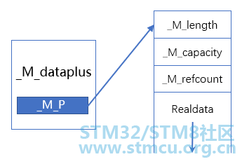

COW方式下string的实现
先看下部分源代码了解下COW的basic_string的结构:
  1. " O/ B3 N; M1 w8 Y" z; O
    # J' t& i; S, \0 R' ?
  3. class basic_string {4 G/ {6 v* I6 m7 ^1 \0 p+ J
  4.   private:5 {. g, d6 ^3 h( e0 F. ]2 v. r
  5.   struct _Rep_base {4 b+ `/ b5 U2 Q
  6.       /**
    7 l. c: H8 {) w3 d5 O0 R
  7.         * string实际数据的大小
    4 }- S4 h8 z7 f! V
  8.         * 字符串真正存储的是正常字符串数据加上一个\0,真正的长度其实是_M_length+1. @( P2 Z+ l2 a/ [1 S
  9.         */
    & J+ V# t6 F# `+ i2 }
  10.       size_type _M_length;. p; \# t: h, O0 R6 W8 v
  11.       /**
    . W- \7 _+ x1 k" ]3 h
  12.         * string当前已经分配了的内存大小
    ( w% k- i& R: t; }) _8 j
  13.         * _M_capacity一定不小于_M_length,内存分配总是以_M_capacity+1为单位- f+ b" }$ k# ]) ?9 Y% X
  14.         */9 g, Z- i1 f  I8 u" I8 i4 W
  15.       size_type _M_capacity;
      H. @- m* d0 p' R+ I
  16.       /**6 |: F1 ?- T- t3 i2 t
  17.         * _M_refcount表示string的引用计数,取值可以分为三种:
    : O1 ?$ R3 q9 R) }
  18.         * -1:可能内存泄漏,有一个变量指向字符串,字符串可以被更改,不允许拷贝,当
    2 e6 m- L6 Y! T" f* w/ @
  19.         * _M_refcount为-1时,表示这个string对象不会再和其它string对象共享啦。
    , |4 {$ |% S0 @8 q( m
  20.         * 0:有一个变量指向字符串,字符串可以被更改。/ }# u' b8 Z9 _
  21.         * n>=1:有n+1个变量指向字符串,对该字符串操作时应该加锁,字符串不可以被更改。
    % y/ U" _: x( O$ W' p# n# ]
  22.         */
    ) L9 f& N/ D: W) F9 x( B
  23.       _Atomic_word _M_refcount;. {$ _$ L% R' ~8 o+ N8 O0 R
  24.   };
    - o( C, y+ f2 P8 c
  25. 5 o6 z  v6 s! c+ X3 l1 a% f: C& Z
  26.   /**8 M$ Q& ]* _5 p) U# S4 |0 l
  27.     * _Rep继承自_Rep_base: N1 p1 v- V8 h6 ?) U" A  V- V
  28.     * 主要目的就是继承_Rep_base的三个成员_M_length、_M_capacity、_M_refcount8 \% f) v, e& |' [3 N
  29.     */( ]  A! A  \3 K2 ]' j
  30.   struct _Rep : _Rep_base {- P( J6 ]* L/ F5 ]+ i4 O
  31.       // Types:
    * H2 Y- r7 f% z! b' A- D  }/ V
  32.       typedef typename _Alloc::template rebind<char>::other _Raw_bytes_alloc;
    . J" K# f" ]* B% Q6 f& T. V+ I7 G
  33. ; d+ Y/ g" J; \. c. Z: {
  34.       static const size_type _S_max_size;4 _( m: D0 T+ k) ~2 }
  35.       static const _CharT _S_terminal; // \05 r3 H8 R% ^( G
  36. + s  C( t9 ?5 t1 R7 S, O
  37.       static size_type _S_empty_rep_storage[]; // 这里大小不是0,稍后分析, [* y2 c3 {# y" m0 |, Y3 n& S7 K) {
  38. 8 l' e* P7 F! @, `. i
  39.       static _Rep& _S_empty_rep() _GLIBCXX_NOEXCEPT {
    , t& X, c  n! U, x5 [
  40.           // NB: Mild hack to avoid strict-aliasing warnings. Note that1 P. c8 `5 G& z- X
  41.           // _S_empty_rep_storage is never modified and the punning should) ?( V) t9 @9 ?! r9 {9 A1 r1 w
  42.           // be reasonably safe in this case.
    4 ^; g, U0 ~( ~% \* @' I3 o
  43.           void* __p = reinterpret_cast<void*>(&_S_empty_rep_storage);
    & O: q; l- x; g7 @" |
  44.           return *reinterpret_cast<_Rep*>(__p);) @! Q& B: z' Q; T& ?+ m8 d
  45.       }
    ! P" g7 e, L8 l  [' v
  46.   };
    * E! N" F' {$ L4 `+ z+ Q& ]
  47. . y( ?$ }4 t6 d3 r0 U4 P/ W
  48.   // Use empty-base optimization: http://www.cantrip.org/emptyopt.html$ K. V4 `  q* ]. c. p1 C
  49.   struct _Alloc_hider : _Alloc {- B& F5 L7 ]3 P5 l9 v! ~
  50.       _Alloc_hider(_CharT* __dat, const _Alloc& __a) _GLIBCXX_NOEXCEPT : _Alloc(__a), _M_p(__dat) {}
    & D# g. |' r( T
  51. ) R( e" a3 k7 B# C( }; c# ]
  52.       _CharT* _M_p; // The actual data,这里的_M_p指向存储实际数据的对象地址( Y% Y( S; X. r6 ^
  53.   };
    7 ^) R, x- ?; q/ Y
  54. 0 N; L% z8 H1 ^& {
  55.   public:
    " @/ o8 V! Z7 v4 v/ T4 [6 o
  56.   static const size_type npos = static_cast<size_type>(-1); // 0xFFFFFFFF
    8 E- m% Z( z( {4 t; J+ T; L
  57. ( V7 H9 |5 x# ?, l- z6 k
  58.   private:7 T2 j/ m. I6 H6 Z& r
  59.   /**  P) v  h9 _* I' |/ Q( U9 W
  60.     * _M_dataplus是basic_string内部唯一的一个成员变量,
      M7 q, ?* [( q  w# R
  61.     * 内部有个_M_p成员,指向存储实际的数据的对象,是_Rep对象的指针
    1 v, K# h  n& Y6 O6 f
  62.     */
    % R7 h: g/ u3 i5 R. |
  63.   mutable _Alloc_hider _M_dataplus;
    ) ]$ b! o' J+ C' Z" w: O6 k8 y' }) t
  64. };
/ y$ P. P+ g$ A& A9 ?, t
具体分析可以看代码中注释,可以分析出COW的string结构如图:4 r$ G' `$ R6 m: p

再看下string内部_M_create是如何申请内存的
9 T4 }& z* J# }7 p# f
  1. 5 Y# P( V: F! \1 d% E; V# c" C
  2. template <typename _CharT, typename _Traits, typename _Alloc>6 ?1 M5 ]! J+ {3 Z6 X
  3. typename basic_string<_CharT, _Traits, _Alloc>::_Rep* basic_string<_CharT, _Traits, _Alloc>::_Rep::_S_create(
    : M! C+ r1 }; [% o+ \! u
  4.   size_type __capacity, size_type __old_capacity, const _Alloc& __alloc) {
      @8 E& I! G" w
  5.   if (__capacity > _S_max_size) __throw_length_error(__N("basic_string::_S_create"));1 h( S" T) L: I5 V
  6. $ \4 b" H. G, M8 U5 i0 X
  7.   /**
    , N5 Z" }3 v) j
  8.     * __pagesize是页的大小,每次内存分配的最小单位
    % v  _' g1 Q% Y( t0 @$ K; I* Q+ J2 Z
  9.     * __malloc_header_zize是malloc分配内存额外需要的空间,存储内存实际的长度信息3 k* r) R2 [% ^( I
  10.     */1 k7 G: f# c$ \* d# M7 I! X
  11.   const size_type __pagesize = 4096;
    # v5 f6 g; T% J% Z( f/ {
  12.   const size_type __malloc_header_size = 4 * sizeof(void*);
    8 j" n5 }7 r: D4 L) e
  13. 7 ]# O# P! Y+ Y3 {2 [( c( e+ I7 p
  14.   /**% {; o. S) N2 ?( H5 i2 B
  15.     * 每次两倍扩容. o& E0 j+ L1 i9 S+ ?0 p
  16.     */
    ! z0 X3 o  o9 X
  17.   if (__capacity > __old_capacity && __capacity < 2 * __old_capacity) __capacity = 2 * __old_capacity;
    : A) l  Z* l/ P# m' f/ w
  18. * q" j2 F1 r" y
  19.   /**
    ! p6 t, G. L$ z( ~" X7 R1 K9 I$ C
  20.     * 看了前面的结构图您应该就能明白为什么是这么计算,这里的+1是存储字符串的结束符# h$ {& h+ i: s- H9 j
  21.     */
    ) [# y% ~; ]7 |  K
  22.   size_type __size = (__capacity + 1) * sizeof(_CharT) + sizeof(_Rep);$ s8 y# ]& F' f$ u4 w
  23. / A( {% Q! J$ ~+ y
  24.   /**
    $ L% L0 {; ]9 P- W; _7 z0 |
  25.     * 因为内存是以页为基本单位分配的,所以这里做了一些优化,保证分配内存的大小是内存页的整数倍
    # s4 T8 l, J% H
  26.     */
    8 q+ T; `: V+ T' Y4 d9 D
  27.   const size_type __adj_size = __size + __malloc_header_size;
    9 M2 ^8 Y* p/ ]- Y4 k1 l2 j
  28.   if (__adj_size > __pagesize && __capacity > __old_capacity) {
    9 j9 Q; L7 L; u' C5 I" u
  29.       const size_type __extra = __pagesize - __adj_size % __pagesize;
    - s" J$ x$ B( ^5 ]3 ?1 ~+ `
  30.       __capacity += __extra / sizeof(_CharT);: I  Z9 l$ _3 c  p+ T9 M  m  z/ C
  31.       // Never allocate a string bigger than _S_max_size.
    % `3 D$ A  [1 _1 A
  32.       if (__capacity > _S_max_size) __capacity = _S_max_size;1 t' {: @9 x# y% d+ F
  33.       __size = (__capacity + 1) * sizeof(_CharT) + sizeof(_Rep);! U4 M. B/ W$ T$ B+ k7 D3 h6 z
  34.   }
    % g& I* D% E6 m1 ^& ~: X$ P4 U
  35. ( r4 W) h* _4 B  S2 X$ F" E
  36.   // NB: Might throw, but no worries about a leak, mate: _Rep(); c! W( d/ k8 G/ X/ p/ K& v# n
  37.   // does not throw.; [' Z5 e; f0 ^4 j
  38.   void* __place = _Raw_bytes_alloc(__alloc).allocate(__size);* m' G$ S2 h% s; |5 o
  39.   /**
    $ B5 S1 l0 ~8 Q" c) {
  40.     * 这里是placement new,表示在__place内存位置处调用_Rep构造函数/ ]9 L, d! S$ M% a+ P# O( j
  41.     */$ B1 E# L! Q5 R3 T4 u: k
  42.   _Rep* __p = new (__place) _Rep;
    ( s* Q  Z) d- _$ M% J# i2 f
  43.   __p->_M_capacity = __capacity;
    * Z/ \* i0 X/ q/ v8 {
  44.   /**% L* B$ R' F# k6 v0 C
  45.     * 设置其可共享,实现如下  [1 Q* u2 |0 ^' b5 B8 j0 q' s
  46.     * void _M_set_sharable() _GLIBCXX_NOEXCEPT { this->_M_refcount = 0; }, n+ @1 c4 o! W- Y; n8 f
  47.     */
    8 i. C1 L# E# ?& q
  48.   __p->_M_set_sharable();8 ~* l9 ^! P, g8 }
  49.   return __p;
    ; E! M, T0 }, E5 U
  50. }
