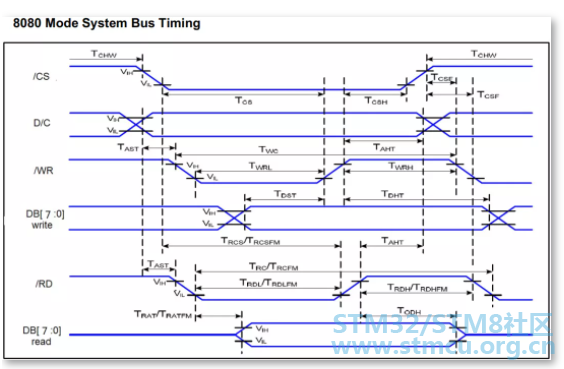

01 驱动时序
8 s! s2 s7 \1 t% \6 j* z, c
我们通常说的MCU-LCD接口,就是8080接口。
" Q: q5 \$ v6 D. ]
下面是LMT028DN给出的8080模式总线时序
0 z8 v: U6 w9 n& `) |
3 D& x( d, Y, Y8 G6 Q* S. r2 J" O( B
' t$ i( t6 e7 x+ w% l, N! y
$ k5 I) f# _; j# k

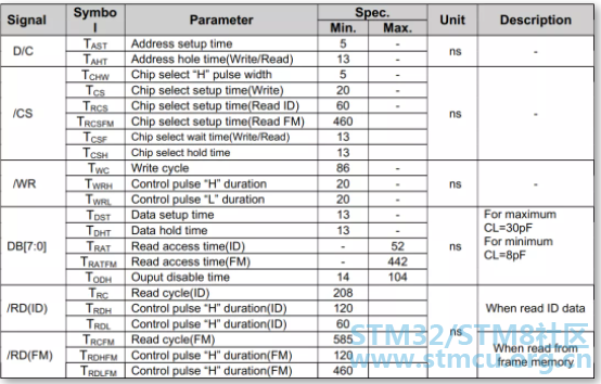

下面是总线时序中的参数1 R; T( a  K. d% P; v/ J
+ C) K- S6 k- c! C
0 a5 n1 s' w6 j) z) g6 \; N
时序参数
: G+ N. H" T, s. `6 E
  • Tast->地址设置时间
  • Taht->地址保持时间(写)
  • Tchw->芯片选择高脉冲宽度
  • Tcs->芯片选择设置时间(写)
  • Tcsf->芯片选择等待时间(写)
  • Twc->写入周期
  • Twrh->控制脉冲高电平时间
  • Twrl->控制脉冲低电平时间
  • Tdst->数据设置时间
  • Tdht->数据保持时间

/ P9 i) n9 K& M1 D2 ]# e3 B! U+ V8 L% [' b" _- R# Z
根据FSMC的配置和时序图,我们需要的3个时序参数是
& Z3 p1 |/ R7 i) B$ A1 I
3 D! \# v) q* }& @% r3个重要参数
3 E- C8 k  A) g$ l
4 k  N0 A& w3 M# S* M& q1.
地址建立时间:5ns; w; F/ J+ `" B  R) P8 R) R
2.地址保持时间:13ns) G2 |( x% a! ^6 X2 ?' c' s- `
3.数据建立时间:13ns
4 U9 W0 `1 Z  S
以上数据均是满足时序图的最小时间,实际应用中,不能设置成最小值,也不能大于最大值(如果有的话),以实际应用为主,如果设置时间太快,反而不稳定。
; K3 C" g: d6 Q: a1 I
因为我们把LCD使用8080接口驱动SRAM的方式,所以可以选择FSMC的模式1和模式A,但是/RD的切换,也就是FSMC的NOE的切换,所以只能选择模式A,观察时序图,读写时序一致,所以可以选择读写一致的配置。

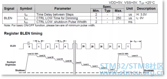

03 背光驱动
7 ]! w; U8 F- c2 K2 I3 D$ g+ Q# `9 z: U5 {# M  e
LED背光驱动,根据高电平的占空比决定的,共有32个亮度等级,使用PWM驱动最为合适,通过调节占空比,调节亮度。1 n; x1 K% E" H/ ^

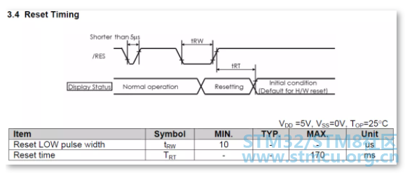

04 复位驱动
/ P$ n7 s- k/ M! z/ o0 G
, \7 a0 M/ g' L7 B6 z4 y2 l: O& O5 {
复位脚大于10ms的低电平,然后最大170ms的高电平
