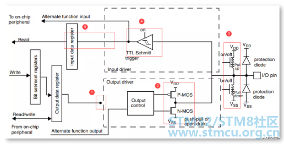

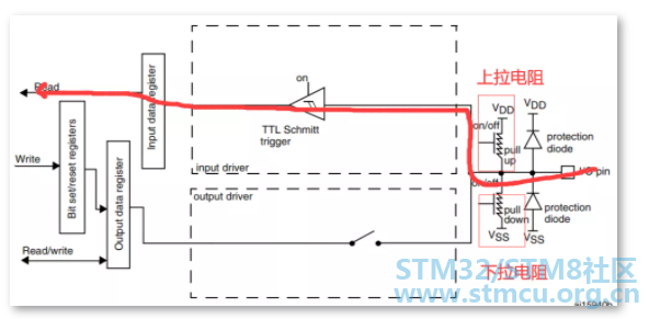

1.1、普通输入
普通输入模式下,上拉和下拉电阻(微弱)的存在,共分3种模式
% M* i# {" U3 b# }) {  h% w
  • 浮空输入,不使能上拉电阻,不使能下拉电阻
  • 上拉输入,使能上拉电阻
  • 下拉输入,使能下拉电阻
    : y- C. J- ]6 U: D+ t
    7 c- `6 d8 \9 Q2 |4 t
, [' S$ M4 b& T' Z& k
从上面框图得知,输出缓存是被禁止的
9 v' a; ~  j, S/ b

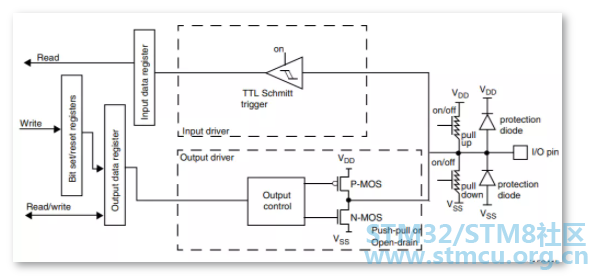

1.2、普通输出
普通输入模式下,上拉和下拉电阻(微弱)的存在。主要是由于P-MOS和N-MOS的存在分为下列两种模式
- h* X1 k4 \/ E6 l$ z
  • 开漏模式:输出寄存器是 0 时,激活 N-MOS, 而输出寄存器是 1 时,端口保持高阻态(P-MOS 不会被使能)
  • 推挽输出: 输出寄存器是 0 时,激活 N-MOS, 而输出寄存器是 1 时,激活 P-MOS
    $ ^$ L" {, [; B; R9 G/ ^
    7 t$ g  `0 ]& o' @4 B/ E
3 F8 ~& w) `& W  j  V# W8 l, L
从上面的框图得知,
4 i* R$ t9 ]# A* U1 @5 }
1、在普通输出模式中,TTL施密特触发器是打开的,所以读输入数据寄存器,可以得到 I/O 的状态。
3 E. {2 a4 q: \9 ]& u9 X
2、驱动GPIO输出,我们可以采用输出寄存器也可以使用位段
8 h0 K# l+ \: _% V9 e

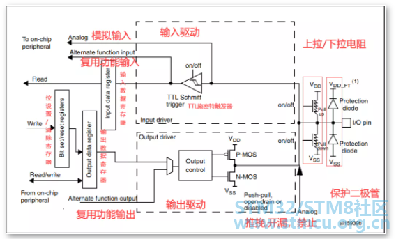

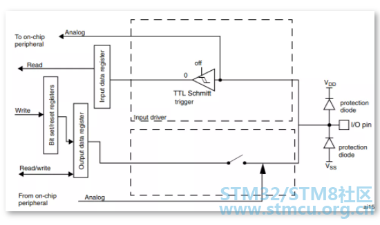

1.3、模拟输入
模拟输入上拉电阻和下拉电阻是没有用的
9 z* c3 b# |% c

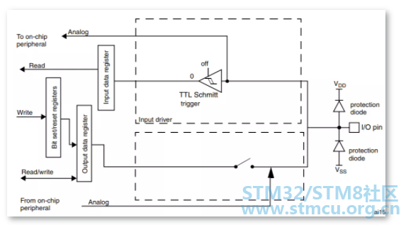

高阻态下模拟输入
$ ?- f$ S) e# U& ^' g
从上面框图得知
) C/ u% |' G7 ~! q0 ?" }
  • 弱上拉和下拉电阻禁止
  • 施密特触发器停用,施密特触发器输出值强制为0
  • 输出缓存被禁止
  • 读输入数据期存器, 读到的值为0
    % H2 f2 s# Y0 k
    - _& a' }+ B; z$ g- m3 b) @
注意:IO配置成模拟输入时,不能容忍5V电压

1.4、复用输出
复用输出框图
2 T5 F: _3 p9 F
从上图框图中可以得到5条信息
  o8 u2 R9 @# K4 b& B) X
  • 输出缓存被来自外设的信号驱动(发送数据器使能和数据),也即是位设置/清除寄存器和输出数据寄存器在这里是无用的
  • 由于P-MOS和N-MOS使能,仍然可以配置成推挽输出和开漏输出
  • 上拉电阻和下拉电阻使能,可以进行配置
  • TTL施密特触发器使能
  • 可以通过读输入数据寄存器, 可以得到 I/O 的状态

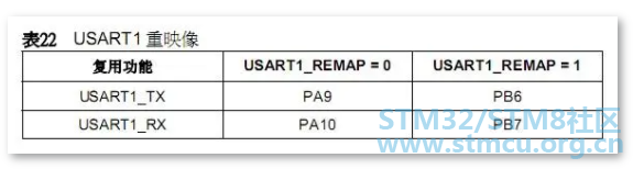

2.1、STMF10X系列
STM32上有很多I/O口,也有很多的内置外设想I2C,ADC,ISP,USART等,为了节省引出管脚,这些内置外设基本上是与I/O口共用管脚的,也就是I/O管脚的复用功能。但是STM32还有一特别之处就是:很多复用内置的外设的I/O引脚可以通过重映射功能,从不同的I/O管脚引出,即复用功能的引脚是可通过程序改变的。
% K3 U9 i" |" v1 j$ f( z
; L8 Y! M, Z( Z- M- c

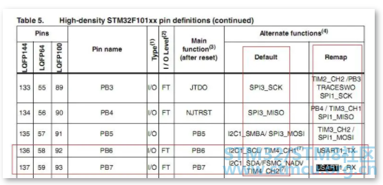

三个红框交汇处.STM32F103VCT6这个CPU的USART1接的是PB6/PB7但是上电初始化后默认功能并非是USART1.所以想要用串口功能.必须用端口重映射。
+ ]$ ^1 Q2 e6 k6 y& Y  R- d% E+ L
STM32的单片机每个功能模块有自己的时钟系统,所以要想要调用STM32单片机的功能模块时必须先配置对应时钟,然后才能去操作相应的功能模块.端口重映射也一样.如图示:
+ T7 N! q. A1 ~! R% F' {
重映射步骤为:
3 n4 u0 d* P- i" ^8 @5 @0 c5 |
1. 打开重映射时钟和USART重映射后的I/O口引脚时钟,
0 O2 A, J9 w( V+ C/ Q8 z; [$ F
  1. 8 V" ]  }7 E# ^: y" Q$ N1 I
  2. RCC_APB2PeriphClockCmd(RCC_APB2Periph_GPIOB |RCC_APB2Periph_AFIO,ENABLE);
6 h' u: r, i3 k# s2 f6 }/ H
2. I/O口重映射开启.
  1. O_PinRemapConfig(GPIO_Remap_USART1,ENABLE);
- H1 b- }5 f2 M& z/ Q3 s, s. {

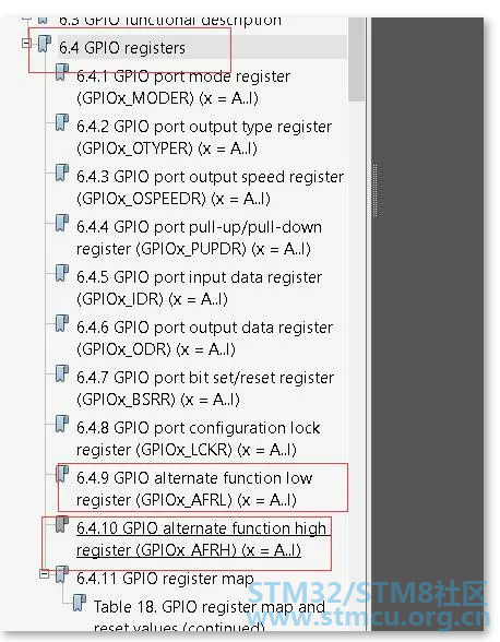

2.1、STMF20X系列
STMF20X系列(包括之后的40系列)是没有重映射的说法,只有统一的称为复用功能。
8 L2 N4 X1 A: ~( S3 t, n) y8 ?6 ?
, l) `8 N' b% J

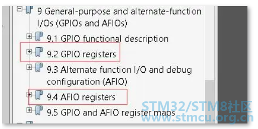

从上图看出F10X系列会有专门的普通IO寄存器,会有复用寄存器,使用库函数如下:
; v% i$ |" l- C; Q9 X8 x
8 u* ]  j$ C* ^. [2 o- I
2 G+ `( C  X2 {+ B( h3 H! u8 _  g( l
  1. void GPIO_PinRemapConfig(uint32_t GPIO_Remap, FunctionalStateNewState)
* D7 `9 O- _# \7 E1 V  |. X( d  ]. r: S1 \" W
* I; Q% W( P1 ^" I8 p/ y
: }+ i" c3 X7 t0 x6 h5 |( q4 b2 V
% u  x2 W/ B3 r
从上图F20X系列使用了复用功能寄存器,然不是像F10系列存在专门的复用寄存器,F20X系列GPIO复用的功能更广。
+ \- b) [' K0 i" R
备注:要先配置GPIO为复用功能,再调用复用的库函数
( i1 N6 l# Z( H" W
