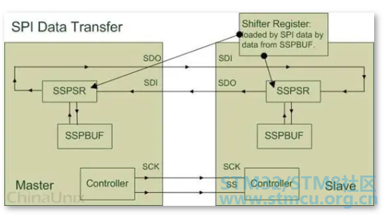

2.3、SPI数据交换
SPI数据交换框图
# }' l7 r8 k; p2 o
+ T3 X& |1 }( W# p
上图只是对SPI 设备间通信的一个简单的描述,下面就来解释一下图中所示的几个组件(Module):
2 N, T; m8 b9 n+ x$ @1 W! c, }
SSPBUF,Synchronous Serial Port Buffer, 泛指SPI 设备里面的内部缓冲区,一般在物理上是以FIFO 的形式,保存传输过程中的临时数据;
9 Q9 l. ?6 {4 Z
SSPSR, Synchronous Serial Port Register, 泛指SPI 设备里面的移位寄存器(ShiftRegitser), 它的作用是根据设置好的数据位宽(bit-width)把数据移入或者移出SSPBUF;
7 L2 w( r- o8 a+ }; B/ h
Controller, 泛指SPI 设备里面的控制寄存器,可以通过配置它们来设置SPI 总线的传输模式。
3 F4 b* m& G5 y! ?; a' ~+ h
SPI 设备间的数据传输之所以又被称为数据交换,是因为SPI 协议规定一个SPI 设备不能在数据通信过程中仅仅只充当一个"发送者(Transmitter)"或者"接收者(Receiver)".在每个Clock 周期内,SPI 设备都会发送并接收一个bit 大小的数据,相当于该设备有一个bit 大小的数据被交换了.一个Slave 设备要想能够接收到Master 发过来的控制信号,必须在此之前能够被Master 设备进行访问(Access). 所以,Master 设备必须首先通过SS/CS pin 对Slave 设备进行片选,把想要访问的Slave 设备选上.在数据传输的过程中,每次接收到的数据必须在下一次数据传输之前被采样.如果之前接收到的数据没有被读取,那么这些已经接收完成的数据将有可能会被丢弃,导致SPI 物理模块最终失效.因此,在程序中一般都会在SPI 传输完数据后,去读取SPI 设备里的数据,即使这些数据(DummyData)在我们的程序里是无用的。
; D5 S7 C( ~- K1 C3 i4 h2 @1 e

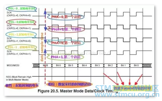

SPI的极性Polarity和相位Phase,最常见的写法是CPOL和CPHA,不过也有一些其他写法,简单总结如下:
  N# C/ d- d, Q, C3 f+ P  w0 W" W
(1) CKPOL (Clock Polarity) = CPOL = POL = Polarity = (时钟)极性
$ q  A5 R2 z! ~
(2) CKPHA (Clock Phase) = CPHA = PHA = Phase = (时钟)相位
" \6 i% e. G7 M" p5 K0 l$ t
(3) SCK=SCLK=SPI的时钟
$ r( ^/ s* \" q% l1 A3 q8 K
(4) Edge=边沿,即时钟电平变化的时刻,即上升沿(risingedge)或者下降沿(fallingedge)
  q( _& Q% V  h- O- T( T5 I8 x
对于一个时钟周期内,有两个edge,分别称为:
7 |' c8 q( {9 A5 ~  \
Leading edge=前一个边沿=第一个边沿,对于开始电压是1,那么就是1变成0的时候,对于开始电压是0,那么就是0变成1的时候;
' ~* _5 F6 B% R- _& A
Trailingedge=后一个边沿=第二个边沿,对于开始电压是1,那么就是0变成1的时候(即在第一次1变成0之后,才可能有后面的0变成1),对于开始电压是0,那么就是1变成0的时候;
6 H" w$ ^( J/ y! z
3.2、CPOL极性
先说什么是SCLK时钟的空闲时刻,其就是当SCLK在数发送8个bit比特数据之前和之后的状态,于此对应的,SCLK在发送数据的时候,就是正常的工作的时候,有效active的时刻了。
4 y* |% V8 O/ W7 y6 E3 N
先说英文,其精简解释为:ClockPolarity = IDLE state of SCK。
' D; T; ^: r9 I1 j3 R: f  F+ F
再用中文详解:
3 u# _) [! t, B$ U# D  I6 a, ~
SPI的CPOL,表示当SCLK空闲idle的时候,其电平的值是低电平0还是高电平1:
2 y) }& V/ t) t. z' b1 x' C: m6 u
CPOL=0,时钟空闲idle时候的电平是低电平,所以当SCLK有效的时候,就是高电平,就是所谓的active-high;
  E5 M' J3 O- E- c% O  c
CPOL=1,时钟空闲idle时候的电平是高电平,所以当SCLK有效的时候,就是低电平,就是所谓的active-low;
2 u4 [9 W4 m) c& m- M

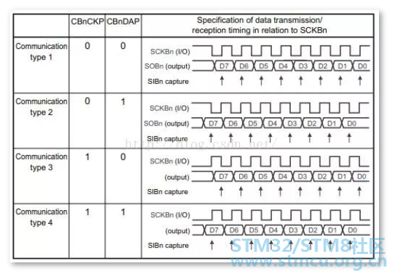

3.3、CPHA相位
首先说明一点,capturestrobe = latch = read =sample,都是表示数据采样,数据有效的时刻。相位,对应着数据采样是在第几个边沿(edge),是第一个边沿还是第二个边沿,0对应着第一个边沿,1对应着第二个边沿。
0 U% \) l/ k( |: K
对于:
# o0 B4 d0 f! {' \
CPHA=0,表示第一个边沿:
0 Z. D* P( L4 Y1 K, [
对于CPOL=0,idle时候的是低电平,第一个边沿就是从低变到高,所以是上升沿;
% ]$ R& ?  t7 y1 t% f1 f
对于CPOL=1,idle时候的是高电平,第一个边沿就是从高变到低,所以是下降沿;
5 N- e. m- L3 y7 l8 _
CPHA=1,表示第二个边沿:
8 w; |8 g& s. n" d+ d' q6 S2 x# `
对于CPOL=0,idle时候的是低电平,第二个边沿就是从高变到低,所以是下降沿;
" G9 X' a" f1 u+ C8 z/ J* C6 \! ?

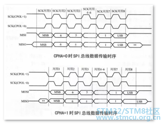

3.4、极性和相位图示
图例1
图例2
7 ~1 ?2 \  w# W* G

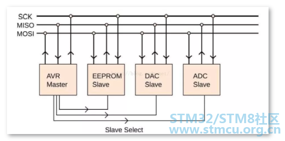

SPI接口一般使用4条线通信:
' ?+ i( K2 L9 @3 E: Y$ s  W; f; ~
1 MISO
& b$ o5 s$ W4 o% O, T2 p& R
主设备数据输入,从设备数据输出。
# C# g* I3 Q8 B4 i
2 MOSI
" C+ o6 C( O6 q2 z0 h% h4 z) S7 r) C
主设备数据输出,从设备数据输入。
3 {! k4 E. [5 c
3 SCLK
1 O# ?2 s' |1 y, j+ t2 N
时钟信号,由主设备产生
" i' g/ |) x7 w* s. ?, W
4 CS
6 Q) v& i7 F" @
从设备片选信号,由主设备控制。
4 R' v8 H' H/ ?
SPI主要特点有:可以同时发出和接收串行数据;可以当作主机或从机工作;提供频率可编程时钟;发送结束中断标志;写冲突保护;总线竞争保护等。

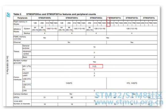

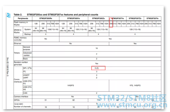

关于SPI,从数据手册查到
- P' }7 y0 q5 i/ q
STM32F207VCT6共有3个SPI。
+ o$ @5 ?$ o) I; }+ @

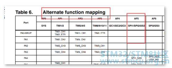

从下表查出每个SPI对应的管脚
! L% H" k0 j3 i* e* |& d  G

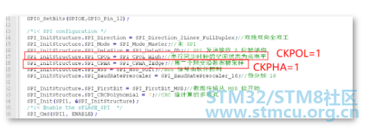

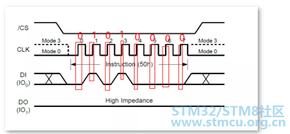

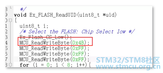

SPI的常用应用NorFlash+ h8 c1 V: B4 h3 |4 P. |* w
从数据手册上看到,SPI传输:CKPOL=1,CKPHA=1
& T# L) k' b+ U! \$ F
, `6 Y% C, L3 T' k. v* t  V, Q: m
所以STM32的SPI读取NorFlash的配置如下
9 C: Y' P( `( Z- t' i

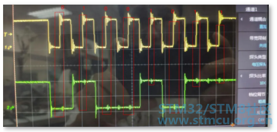

抓取波形
, p% a3 Q5 ?/ s
波形如下:
3 \, K- k: {! k3 Q: S- ^  {
0100 1011  就是0X4B6 B+ k5 u) P0 x3 t& |, X6 T7 t) l
0 \$ a* G9 e0 h" _4 G
其中看到:
( e( `7 W, `4 ]
起始电平是高电平,也就是CKPOL=1
$ W/ |- ?  ^0 a
第二个边沿采样,也就是CKPHA=1
1 }% q0 N, J! _* v
其实说成类似IIC的高电平有效也是没有问题的
. v9 H) D8 e0 y! s) g: h# v) w
下面这句话是写模拟SPI的核心
. t( B/ C; f  \) Q
自己的理解:在下降沿转换数据,在上升沿采样数据
# x  C: O, e; B+ O1 F

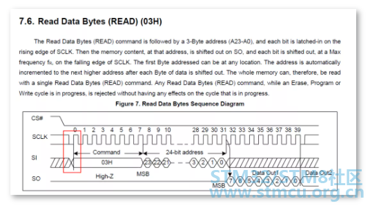

除了抓取波形,在华邦Flash也看到了时序图
7 n( q5 J- k0 c0 w4 y

  70.   SPI_InitStructure.SPI_DataSize =SPI_DataSize_8b;// SPI 发送接收8 位帧结构
    - _4 E) G" T- r7 m* n
  71. SPI_InitStructure.SPI_CPOL = SPI_CPOL_High;//串行同步时钟的空闲状态为高电平2 C& {+ O# a4 A6 A: u
  72.   SPI_InitStructure.SPI_CPHA =SPI_CPHA_2Edge;//第二个跳变沿数据被采样
      ^" \% i/ o+ j. h' D, \" C
  73. SPI_InitStructure.SPI_NSS = SPI_NSS_Soft;//NSS 信号由软件控制6 E' B( O( T. M  j) x& y  t3 h9 j
  74. SPI_InitStructure.SPI_BaudRatePrescaler =SPI_BaudRatePrescaler_16;//预分频16
