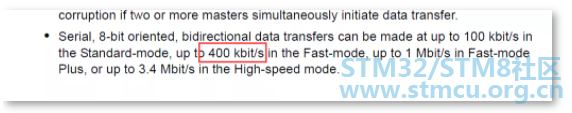

0 t! ]+ g# r" p+ h# X; II2C串行总线一般有两根信号线,一根是双向的数据线SDA,另一根是时钟线SCL。所有接到I2C总线设备上的串行数据SDA都接到总线的SDA上,各设备的时钟线SCL接到总线的SCL上。速率最高400Kbit/s。* C  G0 \# W, |: [
  i& c: f2 ]5 ~( F% q, p3 J: }
# K. @1 G6 y# A: t1 `1 Q% M2 Y
在1998年的修订中增加了高速模式,速率高达3.4Mbit/s。(这里不讲,只说快速模式)。

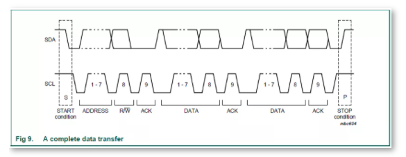

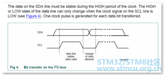

2.2 数据有效性
. k3 b" G$ u& E# J" v4 w& I- P
, `2 n% ^; n* R/ s5 y* I
在SCL高电平的时候采样,也就是有效。低电平的时候切换数据
9 C0 j" l5 h5 z% U5 t$ v7 }

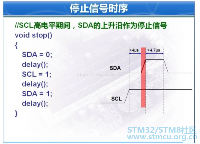

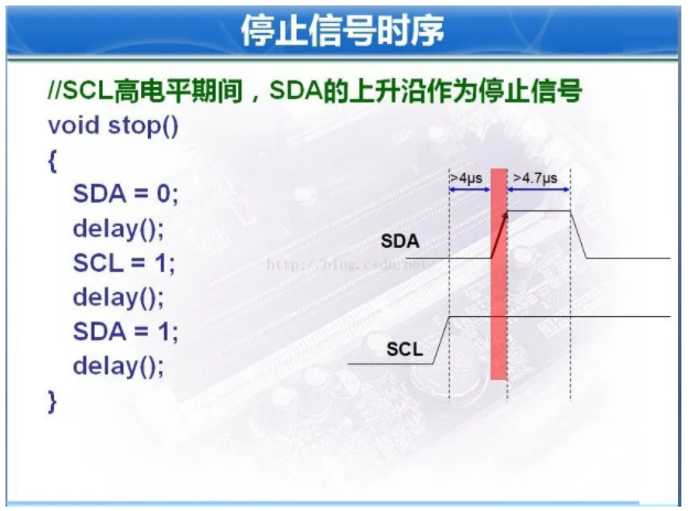

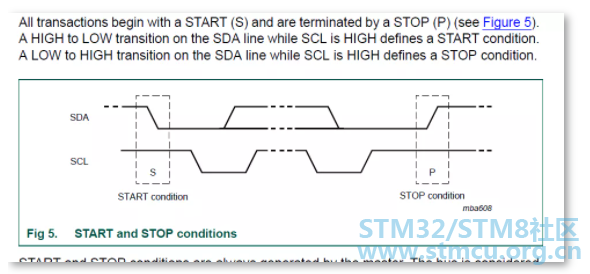

2.3 开始和结束信号! O" Z+ Y, G+ x9 w

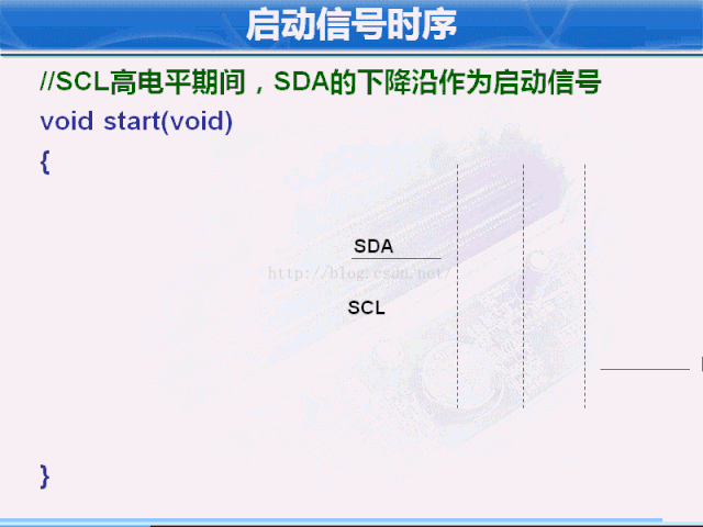

起始条件:SCL线是高电平时,SDA线从高电平向低电平切换。
6 w/ j3 `. i3 o- l, m$ a0 ~
停止条件:SCL线是高电平时,SDA线从低电平向高电平切换。
' E& G4 V5 X6 b$ ]
/ L$ k3 V8 J& n2 P! Z& z7 O8 W7 f+ q7 J2 {
1 H) B2 k9 C! c& D+ f- q* G

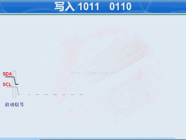

动画展示启动信号
; F5 \) d' v9 F9 j, e/ u8 Z# V; S8 }
3 J7 r- z- B* l1 \. Y" [5 j# c" B  ?* F: Y
代码实现
! ?  ]8 ^% p& q8 k$ `2 N
  1. , e" w6 n( v/ S: O- i  v, w* H2 A
  2. void I2C_Start(void)
    ( Y& C2 F0 S3 i" v7 i2 J& [
  3. {
    1 ^) A6 _2 A: }% v; W
  4.   //IO输出
    5 p: s+ \! o( y% ^
  5.   SDA_OUT(); # i0 [1 v8 R0 ]6 P
  6.   SCL_OUT();
    % W$ \* X  r, k# \; W5 z
  7.   I2C_DELAY();
    $ u4 |6 ^, c4 A
  8.   //IO置高, |+ S% m! b. p7 Z- `, o/ Y6 o
  9.   SDA_SET();
    ; F2 I$ v* ~4 W. ]
  10.   SCL_SET();
    2 O9 Q8 x2 S) H9 N' g! i
  11.   //延时8 q7 M5 y) f' b( K5 s
  12.   I2C_DELAY();  + T6 }& ?+ m( A1 v! Q; M: A4 L
  13.   //为低
    - N( f8 }  S% `- N4 O9 ]: a
  14.   SDA_CLR();
    6 j) q# {9 e7 P9 [0 X
  15.   I2C_DELAY();
    : R; n. d) S% f$ k; `; S% ?
  16.   I2C_DELAY();
    7 A8 G. D) m5 x8 p
  17.   SCL_CLR();
    $ a; K5 S# {) {& G$ e5 t- c
  18. }
- u: x& V5 ]9 l7 |  q$ K( B9 b
结束信号时类似的方式(不是动图)
, q; a0 E; z: u5 c! e$ m4 Z: ?

代码实现
5 D: J% \  v3 z4 t! N# w
  1.   \+ t" }; k6 \8 `4 V
  2. void I2C_Stop(void)
    7 U1 T( J8 [- M; g6 `. r6 {: p; N  Z
  3. {
    7 c& }+ t1 h8 k8 p6 X
  4.   //IO输出
    ( Z) e! @, h; x8 \. C; r# W# O
  5.   SDA_OUT(); 0 X9 d( R' d) ~5 n$ U- V8 G/ X/ L
  6.   SCL_OUT();
    : A$ q. c' z8 P2 ^- t7 C7 A& W
  7.   //IO置0
    5 T1 u. C0 A" n# w
  8.   SDA_CLR();  6 c! s- F: s' U5 \' N" \$ x+ ~
  9.   SCL_CLR();
    " I+ @2 b) |1 D
  10.   I2C_DELAY();! V8 |+ p: f# K6 v) R; k7 j
  11.   SCL_SET();* {1 {/ I7 j- O
  12.   //延时
    ( k. @# X$ \5 S+ j8 d; v
  13.   I2C_DELAY();
    / K1 @0 X! E. I5 Q: N* v
  14.   I2C_DELAY();
    5 X9 X# _' k: l6 U2 I
  15.   I2C_DELAY();( Q  j7 I, E& H% h8 s0 q7 O- N* I
  16.   //SDA置1
    ' U0 p0 O' D, Q) }# }0 @
  17.   SDA_SET();
    ; M# Q; D4 N. @% a" c( D; G4 _! t
  18.   I2C_DELAY();
    1 ?7 Q* Z" H, a/ A; @# l
  19.   I2C_DELAY();
    - `) V  b6 N7 B
  20. }
3 Z6 `: W9 i; X+ Q& u

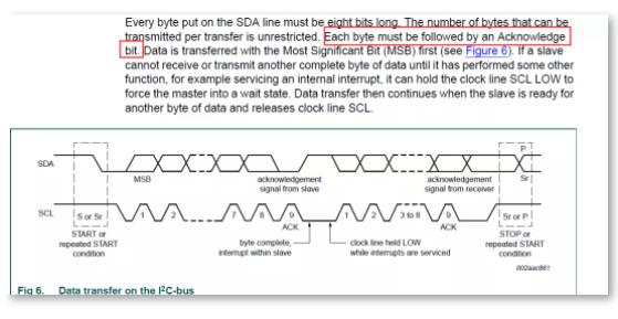

9 \: G1 y3 ]9 X( b2.4 字节格式
" L% t0 N5 z, F* [3 V  b! y* @9 F
0 E  t0 O3 T- i6 h" r. k% x' D& k0 R

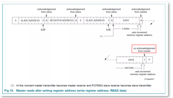

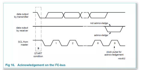

SDA数据线上的每个字节必须是8位,每次传输的字节数量没有限制。每个字节后必须跟一个响应位(ACK)。首先传输的数据是最高位(MSB),SDA上的数据必须在SCL高电平周期时保持稳定,数据的高低电平翻转变化发生在SCL低电平时期。
5 j' J& o& j! J, ]7 Q
+ {5 j0 C/ `& b6 f/ r) M* H- ]* u
每一个字节后面跟着一个ACK,有ACK就可以继续写或读。NACK,就停止
4 G' u: |* B# T" C2 a
ACK:主机释放总线,传输完字节最后1位后的SCL的高电处,从机拉低电平。
; y1 }1 u: u, P- d! g' x
NACK:主机释放总线,传输完字节最后1位后的SCL的高电处,从机无响应,总线为高电平。
' v/ s+ u, y3 \1 W& A

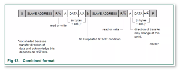

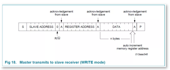

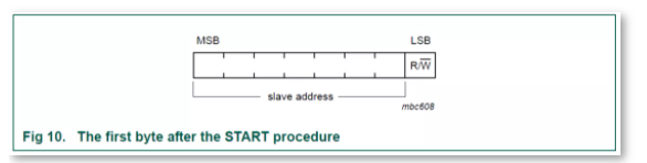

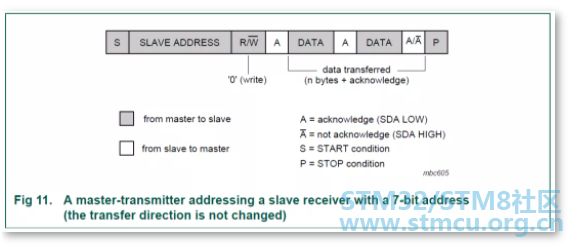

2.5 从机地址和读写位
/ _' d8 d) b- P7 }/ A
开始信号—>地址—>读写位—>ACK—>数据—>ACK.............—>停止位
4 _, o6 U# j8 T8 L- Q) Q5 g9 `
, s% @; i* D9 z  e' v8 b: I
这里只说7位地址,前7位为地址,最后一位为读写位,1表示读操作,0表示写操作
! P0 E# `1 S, E$ g
) \9 j( N: |: c( `- K/ v5 l0 [6 |

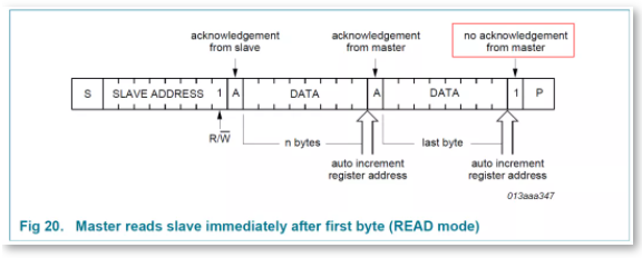

主机发给从机数据,也就是写,没有数据转向时
/ ]( a* x. \( S7 w7 i
) N3 T, d' s& t2 e

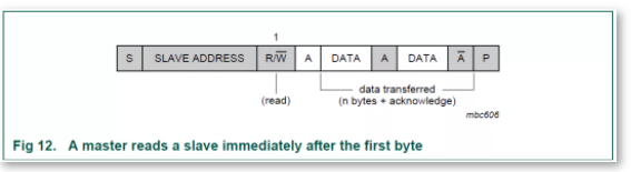

主机立即读从机数据,从第一个字节
; E7 z2 Y. e0 W, C! x( i
& w  K5 b  d9 E
(Combined)综合数据格式
/ P' R* C. c1 n- C" s9 R

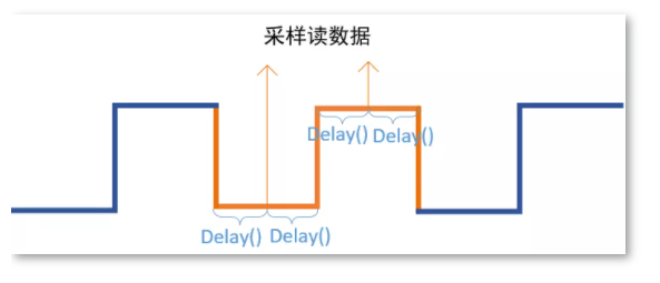

3、计算IIC的频率! B  ?9 A/ ~) D, J  g
通信频率由主机掌控,也就是代码中的延时函数决定的
! u7 J) C/ v9 P, A; {' X
从上面,我们得知最高速为400Kbit/s。我们设计300Kbit/s。
# `1 b" Q+ y) ~
: W' N, j, G" c# s
速率300Kbit/s,对应周期1/300ms=10/3us≈3us,4分频就是3/4us。
# Q1 x  A) U' M! r8 `- r
7 c  \& d9 d( @7 c; z5 \
我们使用的延时是,1/120MHZ*3*30 =3/4us
: T' f. s# }7 G/ E" M
也就是频率是300Kbit/s
$ o9 K4 r4 V: U1 i
和SPI类似,时钟下降沿时,数据转换,时钟上升沿时,采样数据。也就是时钟高电平数据有效。

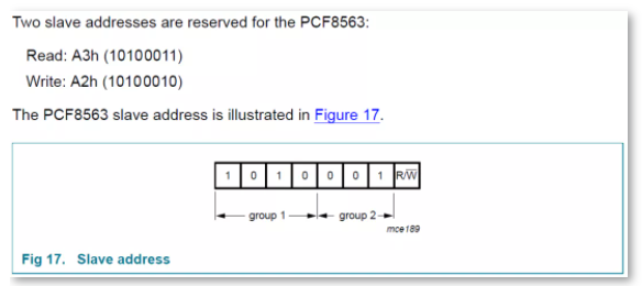

4.2 Addressing
* T% ]  }* @( N% `4 y+ C* V( C( \
这里直接给出读地址和写地址,也就是最后一位的区别
- ]$ [: A8 p. }' v

4.3 读写时序
4 a; |; h1 p* K  \: B7 `, h$ V6 W
其实就是按照IIC协议的
( m8 C3 Y" X! I
读指定器件的指定寄存器
6 u% W' Z) G, |( b. K- C+ y& [
) y% b6 a' Q! h; b2 }8 X/ L4 P
7 P4 \$ H% |8 u" U: v
7 N2 O. I+ R  a, `
主机设置完寄存器地址之后,再去读写
% F/ K3 x+ b5 s4 N6 c+ p& F. }
注意:读取多个字节,最后一个字节的回包应该是NACK
) L! q+ O8 r- ~, Y
主机立即从机第一个字节读取
! \7 ~5 ], w* |" ]
' ~+ w* W& C( H, r& I* ^/ L# |5 r
