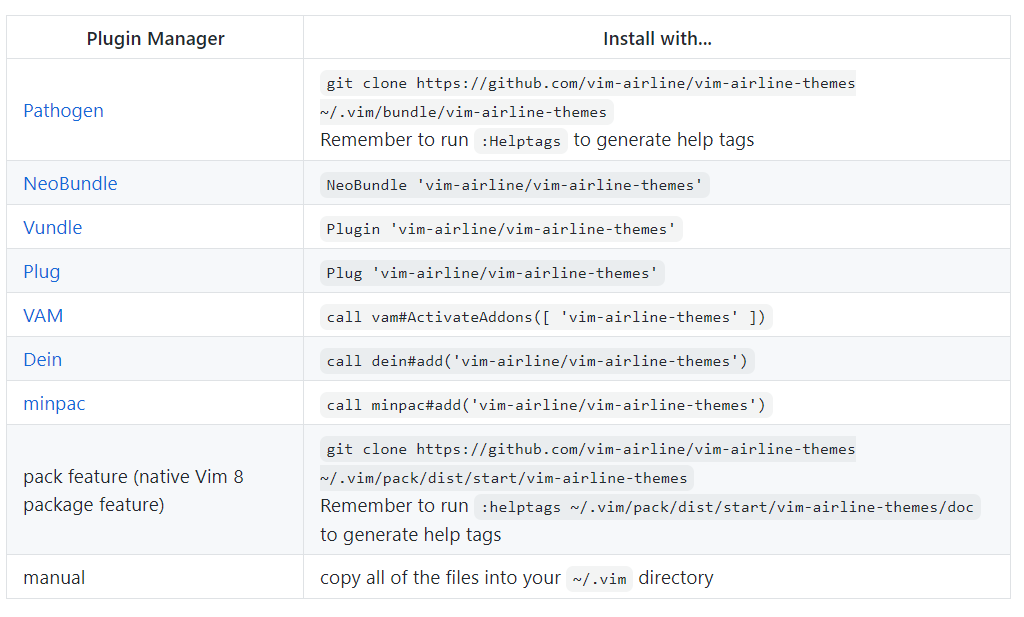

当然你也可以直接使用多种 VIM 插件管理器来安装 vim-airline 插件,比如:

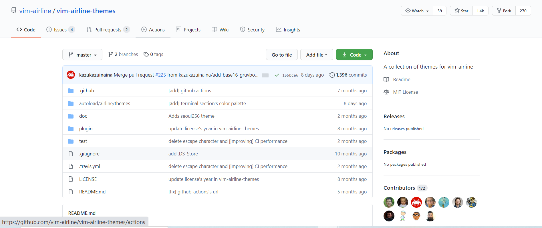

vim-airline 除了自带的样式外,你还可以通过官方主题仓库 vim-airline-themes 项目找到更多漂亮又好用的主题哟!
