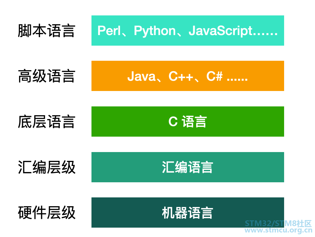

可以看到,C 语言是一种底层语言,是一种系统层级的语言,操作系统就是使用 C 语言来编写的,比如 Windows、Linux、UNIX 。如果说其他语言是光鲜亮丽的外表,那么 C 语言就是灵魂,永远那么朴实无华。

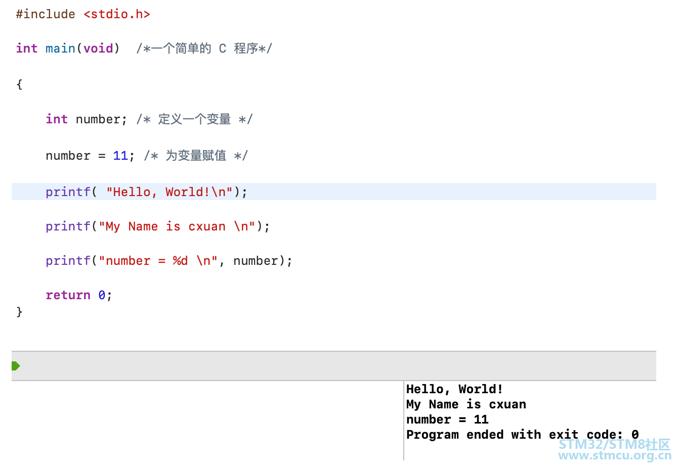

入门级 C 语言程序
下面我们来看一个很简单的 C 语言程序,我是 mac 电脑,所以我使用的是 xcode 进行开发,我觉得工具无所谓大家用着顺手就行。
第一个 C 语言程序
#include <stdio.h>- t( t& H8 ~: o
" q0 ?8 B' C) S6 Sint main(int argc, const char * argv[]) {1 }( E' }* c% }# O3 c  U
    printf("Hello, World!\n");& h  A  J3 V9 M* _
    6 w  }% D$ N( w# X5 N
    printf("My Name is cxuan \n");
# |& t/ R* k* C! u2 @/ l5 r, @+ e6 B
2 V3 Q0 w5 D( ^+ x6 }4 v; F    return 0;
0 b; k* s4 j6 Z; q8 o}
& j2 z8 ~5 T+ k' J" w
你可能不知道这段代码是什么意思,不过别着急,我们先运行一下看看结果。
这段程序输出了 Hello,World! 和 My Name is cxuan,最后一行是程序的执行结果,表示这段程序是否有错误。下面我们解释一下各行代码的含义。

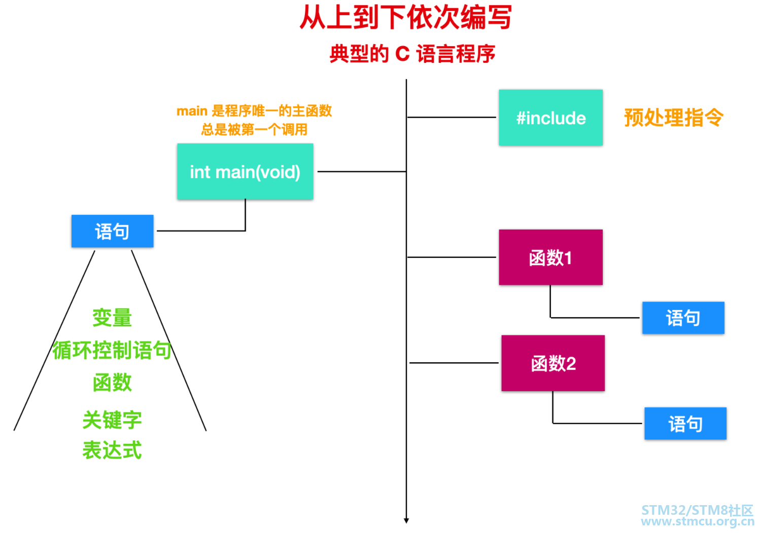

现在,我们可以归纳为 C 语言程序的几个组成要素,如下图所示

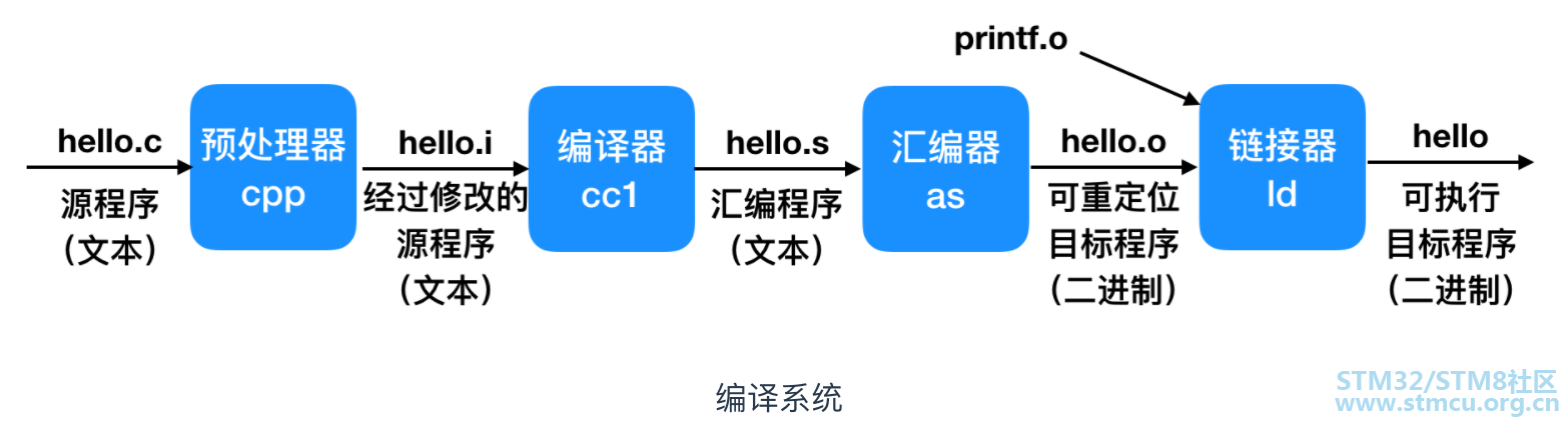

gcc 编译器驱动从源文件读取 hello.c ,并把它翻译成一个可执行文件 hello。这个翻译过程可用如下图来表示
这就是一个完整的 hello world 程序执行过程,会涉及几个核心组件:预处理器、编译器、汇编器、连接器,下面我们逐个击破。
  • 预处理阶段(Preprocessing phase),预处理器会根据开始的 # 字符,修改源 C 程序。#include <stdio.h> 命令就会告诉预处理器去读系统头文件 stdio.h 中的内容,并把它插入到程序作为文本。然后就得到了另外一个 C 程序hello.i,这个程序通常是以 .i为结尾。
  • 然后是 编译阶段(Compilation phase),编译器会把文本文件 hello.i 翻译成文本hello.s,它包括一段汇编语言程序(assembly-language program)。
  • 编译完成之后是汇编阶段(Assembly phase),这一步,汇编器 as会把 hello.s 翻译成机器指令,把这些指令打包成可重定位的二进制程序(relocatable object program)放在 hello.c 文件中。它包含的 17 个字节是函数 main 的指令编码,如果我们在文本编辑器中打开 hello.o 将会看到一堆乱码。
  • 最后一个是链接阶段(Linking phase),我们的 hello 程序会调用 printf 函数,它是 C 编译器提供的 C 标准库中的一部分。printf 函数位于一个叫做 printf.o文件中,它是一个单独的预编译好的目标文件,而这个文件必须要和我们的 hello.o 进行链接,连接器(ld) 会处理这个合并操作。结果是,hello 文件,它是一个可执行的目标文件(或称为可执行文件),已准备好加载到内存中并由系统执行。

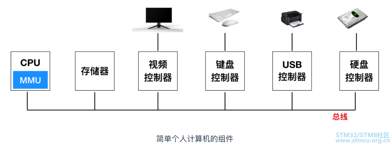

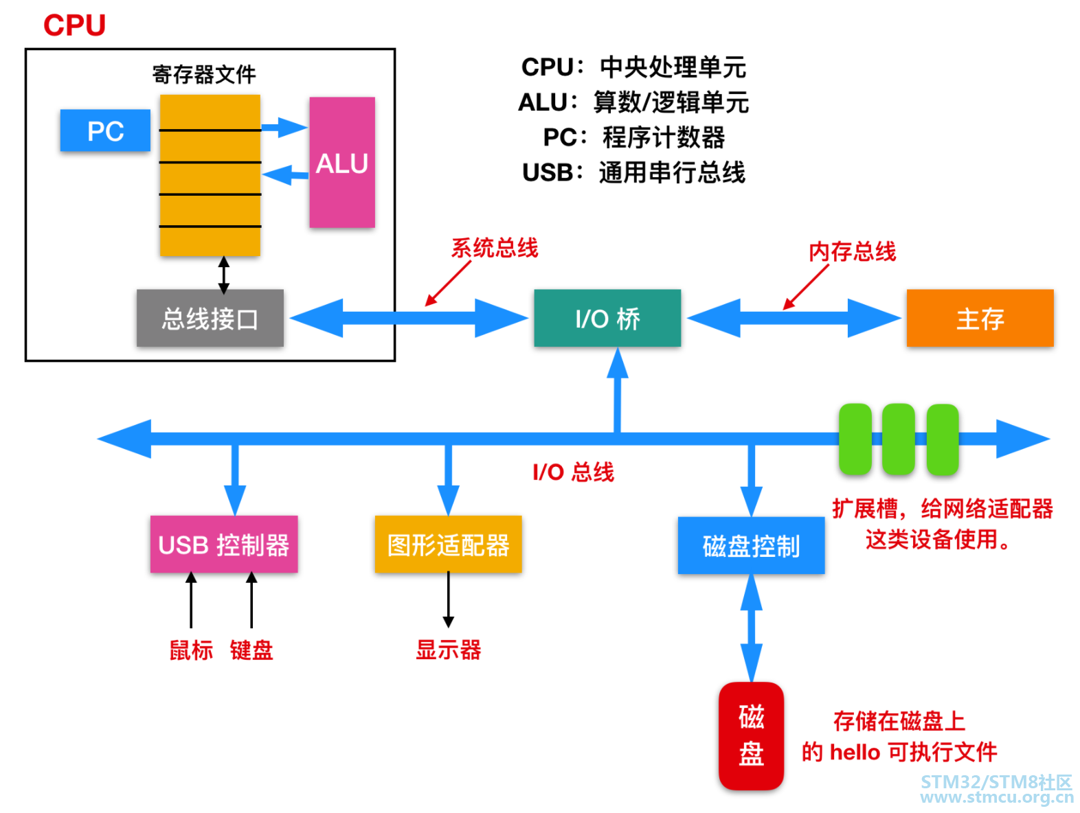

为了理解 hello 程序在运行时发生了什么,我们需要首先对系统的硬件有一个认识。下面这是一张 Intel 系统产品的模型,我们来对其进行解释
  • 总线(Buses):在整个系统中运行的是称为总线的电气管道的集合,这些总线在组件之间来回传输字节信息。通常总线被设计成传送定长的字节块,也就是 字(word)。字中的字节数(字长)是一个基本的系统参数,各个系统中都不尽相同。现在大部分的字都是 4 个字节(32 位)或者 8 个字节(64 位)。
    4 ^" i* i5 z) K- {
  • I/O 设备(I/O Devices):Input/Output 设备是系统和外部世界的连接。上图中有四类 I/O 设备:用于用户输入的键盘和鼠标,用于用户输出的显示器,一个磁盘驱动用来长时间的保存数据和程序。刚开始的时候,可执行程序就保存在磁盘上。
    每个I/O 设备连接 I/O 总线都被称为控制器(controller) 或者是 适配器(Adapter)。控制器和适配器之间的主要区别在于封装方式。控制器是 I/O 设备本身或者系统的主印制板电路(通常称作主板)上的芯片组。而适配器则是一块插在主板插槽上的卡。无论组织形式如何,它们的最终目的都是彼此交换信息。
  • 主存(Main Memory),主存是一个临时存储设备,而不是永久性存储,磁盘是 永久性存储 的设备。主存既保存程序,又保存处理器执行流程所处理的数据。从物理组成上说,主存是由一系列 DRAM(dynamic random access memory) 动态随机存储构成的集合。逻辑上说,内存就是一个线性的字节数组,有它唯一的地址编号,从 0 开始。一般来说,组成程序的每条机器指令都由不同数量的字节构成,C 程序变量相对应的数据项的大小根据类型进行变化。比如,在 Linux 的 x86-64 机器上,short 类型的数据需要 2 个字节,int 和 float 需要 4 个字节,而 long 和 double 需要 8 个字节。
  • 处理器(Processor),CPU(central processing unit)  或者简单的处理器,是解释(并执行)存储在主存储器中的指令的引擎。处理器的核心大小为一个字的存储设备(或寄存器),称为程序计数器(PC)。在任何时刻,PC 都指向主存中的某条机器语言指令(即含有该条指令的地址)。

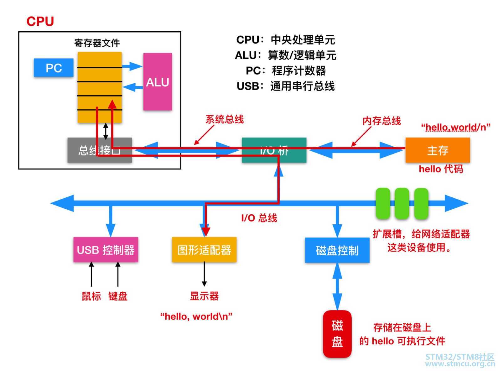

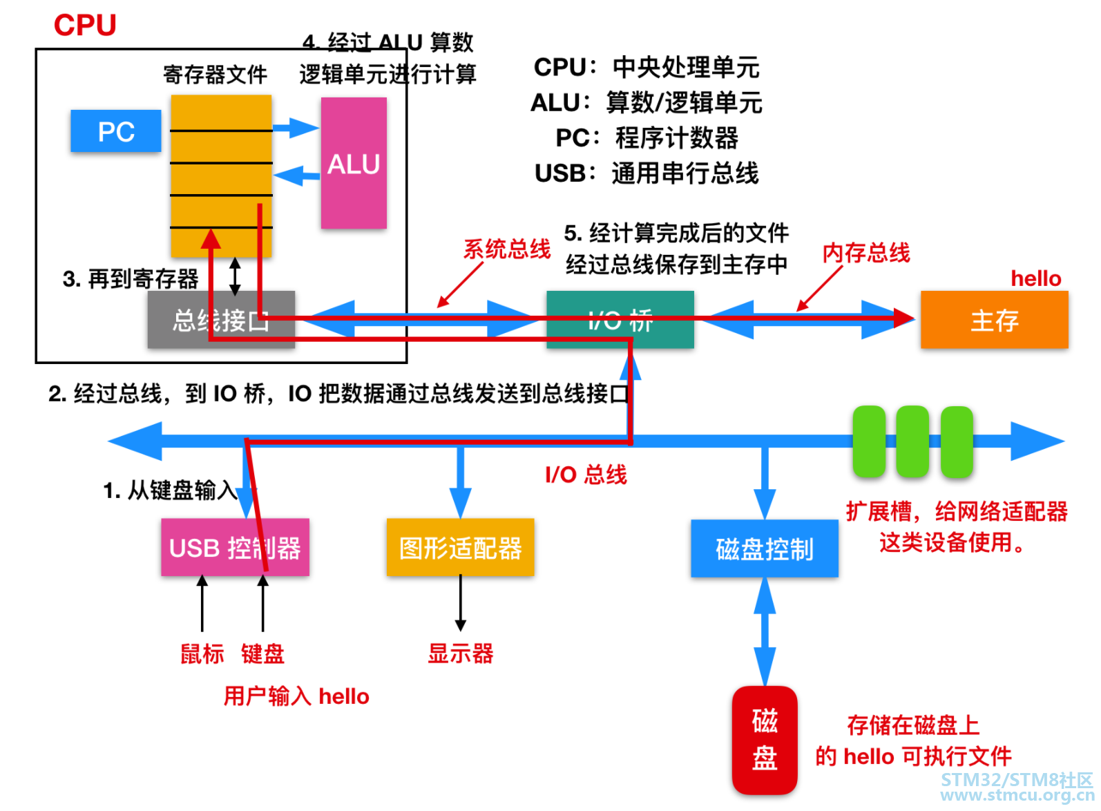

刚开始时,shell 程序执行它的指令,等待用户键入一个命令。当我们在键盘上输入了 ./hello 这几个字符时,shell 程序将字符逐一读入寄存器,再把它放到内存中,如下图所示

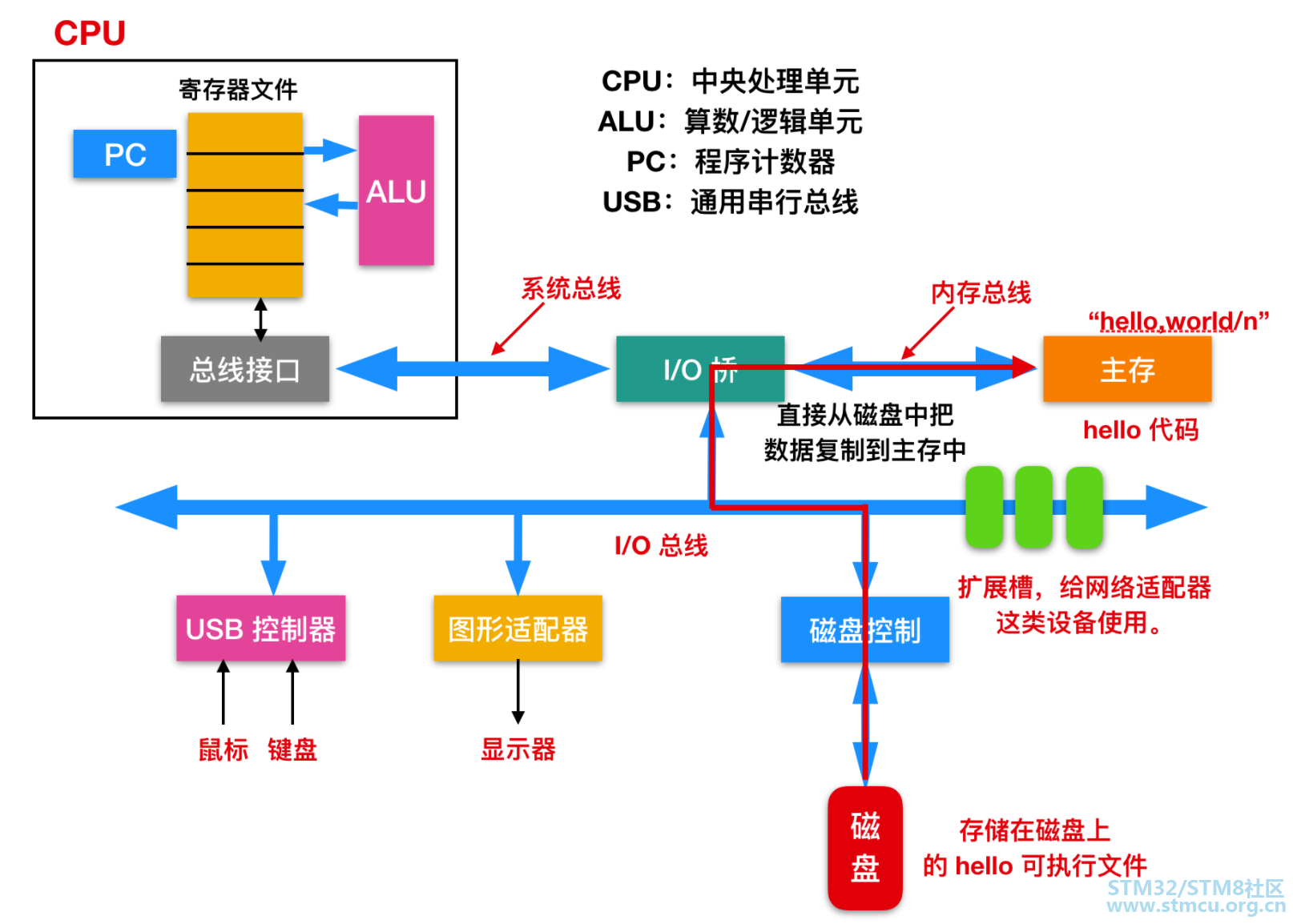

当我们在键盘上敲击回车键的时候,shell 程序就知道我们已经结束了命令的输入。然后 shell 执行一系列指令来加载可执行的 hello 文件,这些指令将目标文件中的代码和数据从磁盘复制到主存。
利用 DMA(Direct Memory Access) 技术可以直接将磁盘中的数据复制到内存中,如下
一旦目标文件中 hello 中的代码和数据被加载到主存,处理器就开始执行 hello 程序的 main 程序中的机器语言指令。这些指令将 hello,world\n 字符串中的字节从主存复制到寄存器文件,再从寄存器中复制到显示设备,最终显示在屏幕上。如下所示

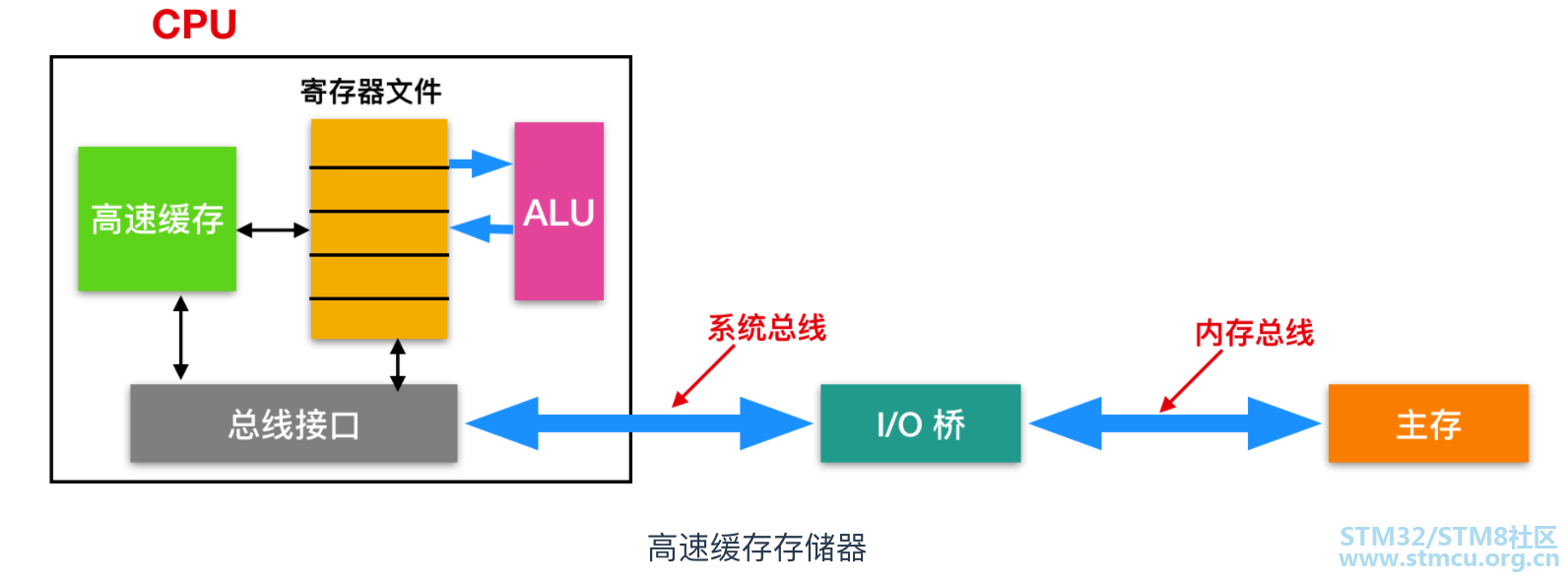

上面我们介绍完了一个 hello 程序的执行过程,系统花费了大量时间把信息从一个地方搬运到另外一个地方。hello 程序的机器指令最初存储在磁盘上。当程序加载后,它们会拷贝到主存中。当 CPU 开始运行时,指令又从内存复制到 CPU 中。同样的,字符串数据 hello,world \n 最初也是在磁盘上,它被复制到内存中,然后再到显示器设备输出。从程序员的角度来看,这种复制大部分是开销,这减慢了程序的工作效率。因此,对于系统设计来说,最主要的一个工作是让程序运行的越来越快。
由于物理定律,较大的存储设备要比较小的存储设备慢。而由于寄存器和内存的处理效率在越来越大,所以针对这种差异,系统设计者采用了更小更快的存储设备,称为高速缓存存储器(cache memory, 简称为 cache 高速缓存),作为暂时的集结区域,存放近期可能会需要的信息。如下图所示
图中我们标出了高速缓存的位置,位于高速缓存中的 L1高速缓存容量可以达到数万字节,访问速度几乎和访问寄存器文件一样快。容量更大的 L2 高速缓存通过一条特殊的总线链接 CPU,虽然 L2 缓存比 L1 缓存慢 5 倍,但是仍比内存要快 5 - 10 倍。L1 和 L2 是使用一种静态随机访问存储器(SRAM) 的硬件技术实现的。最新的、处理器更强大的系统甚至有三级缓存:L1、L2 和 L3。系统可以获得一个很大的存储器,同时访问速度也更快,原因是利用了高速缓存的 局部性原理。

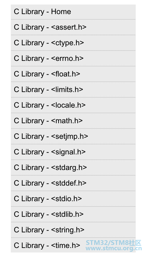

C 标准库
除了 <sdtio.h> 外,C 标准库还包括下面这些头文件
<assert.h>
提供了一个名为 assert 的关键字,它用于验证程序作出的假设,并在假设为假输出诊断消息。
<ctype.h>
C 标准库的 ctype.h 头文件提供了一些函数,可以用于测试和映射字符。
这些字符接受 int 作为参数,它的值必须是 EOF 或者是一个无符号字符
EOF是一个计算机术语,为 End Of File 的缩写,在操作系统中表示资料源无更多的资料可读取。资料源通常称为档案或串流。通常在文本的最后存在此字符表示资料结束。
C 标准库的 errno.h 头文件定义了整数变量 errno,它是通过系统调用设置的,这些库函数表明了什么发生了错误。
C 标准库的 float.h 头文件包含了一组与浮点值相关的依赖于平台的常量。
limits.h 头文件决定了各种变量类型的各种属性。定义在该头文件中的宏限制了各种变量类型(比如 char、int 和 long)的值。
locale.h 头文件定义了特定地域的设置,比如日期格式和货币符号
math.h 头文件定义了各种数学函数和一个宏。在这个库中所有可用的功能都带有一个 double 类型的参数,且都返回 double 类型的结果。
setjmp.h 头文件定义了宏 setjmp()、函数 longjmp() 和变量类型 jmp_buf,该变量类型会绕过正常的函数调用和返回规则。
signal.h 头文件定义了一个变量类型 sig_atomic_t、两个函数调用和一些宏来处理程序执行期间报告的不同信号。
stdarg.h 头文件定义了一个变量类型 va_list 和三个宏,这三个宏可用于在参数个数未知(即参数个数可变)时获取函数中的参数。
stddef .h 头文件定义了各种变量类型和宏。这些定义中的大部分也出现在其它头文件中。
stdlib .h 头文件定义了四个变量类型、一些宏和各种通用工具函数。
string .h 头文件定义了一个变量类型、一个宏和各种操作字符数组的函数。
time.h 头文件定义了四个变量类型、两个宏和各种操作日期和时间的函数。

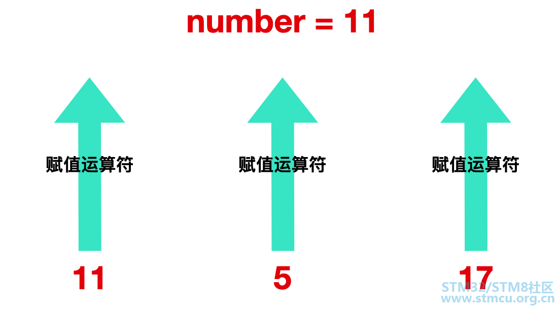

在入门例子程序中,我们声明了一个 number 变量,并为其赋值为 11,赋值是 C 语言的基本操作之一。这行代码的意思就是把值 1 赋给变量 number。在执行 int number 时,编译器会在计算机内存中为变量 number 预留空间,然后在执行这行赋值表达式语句时,把值存储在之前预留的位置。可以给 number 赋不同的值,这就是 number 之所以被称为 变量(variable) 的原因。
