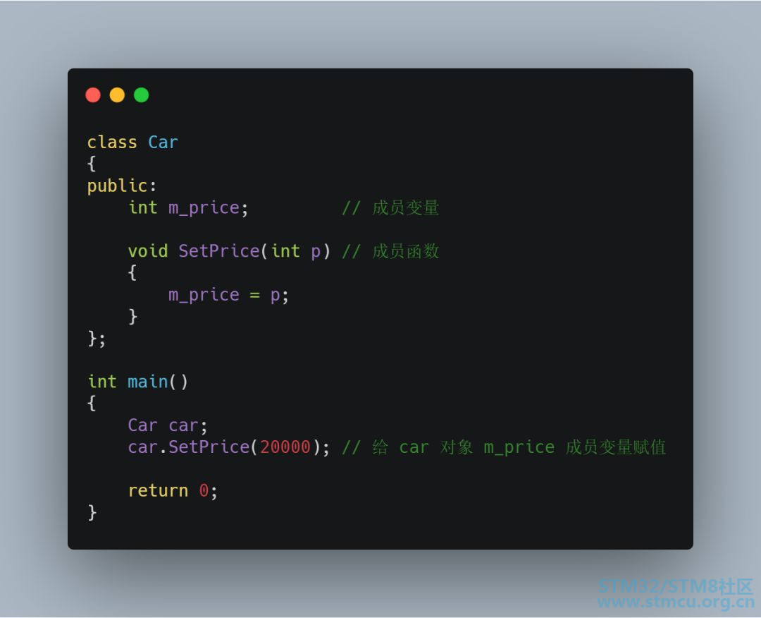

要想理解 C++ 的 this 指针,我们可以先把下面的 C++ 代码转换成 C 代码:
; o) z. p  T" a& ]& v3 t+ C
微信图片_20200908212121.jpg 0 j3 _9 k1 U1 H& J# M0 Z4 b

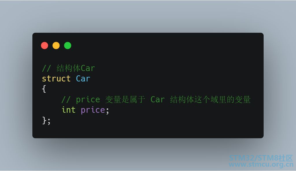

m_price 变量是 Car 类的成员变量,那么我们可以把 Car 类和成员变量翻译成如下的 C 代码:
5 d; |  `  Q6 g" T$ y6 o, b- v

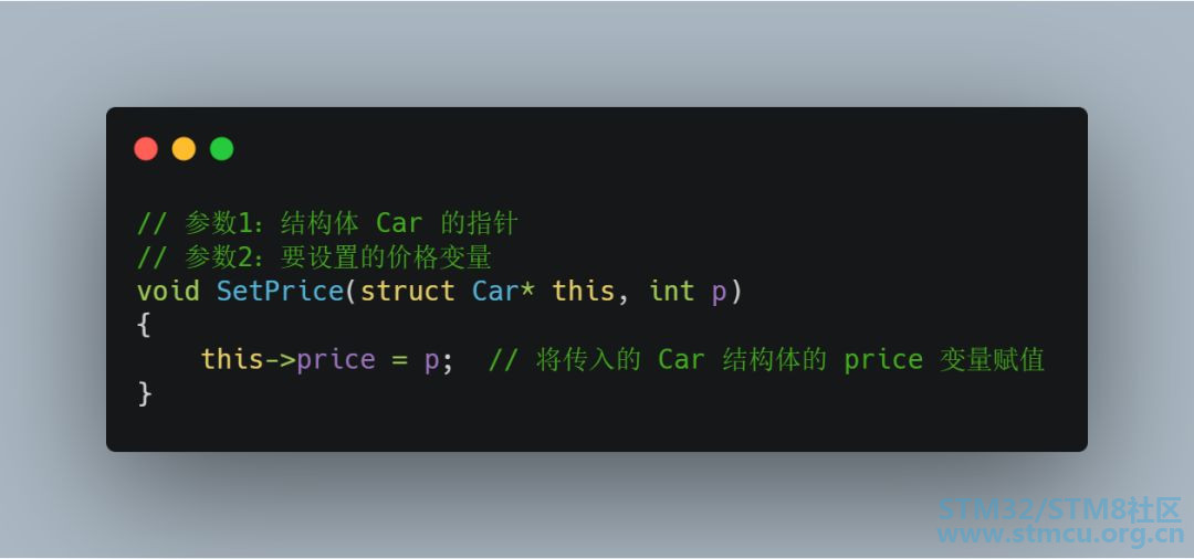

SetPrice 函数是 Car 类的成员函数,但是 C 程序里是没有成员函数这种概念的,所以只能把成员函数翻译成全局的函数:! T5 o  i( X1 h( X: l* v9 o
* G7 U5 o/ r" b, r- j* j

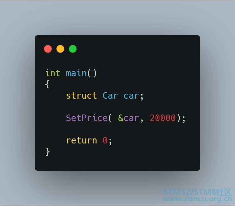

为什么要加个 this 的指针呢?我们继续往下看。在这里我们把上面 C++ 程序的 main 函数翻译 C 程序,是这样的:  I. e1 R$ Q4 \7 u. t
% _. L+ i" W& Q) K% v' D* J

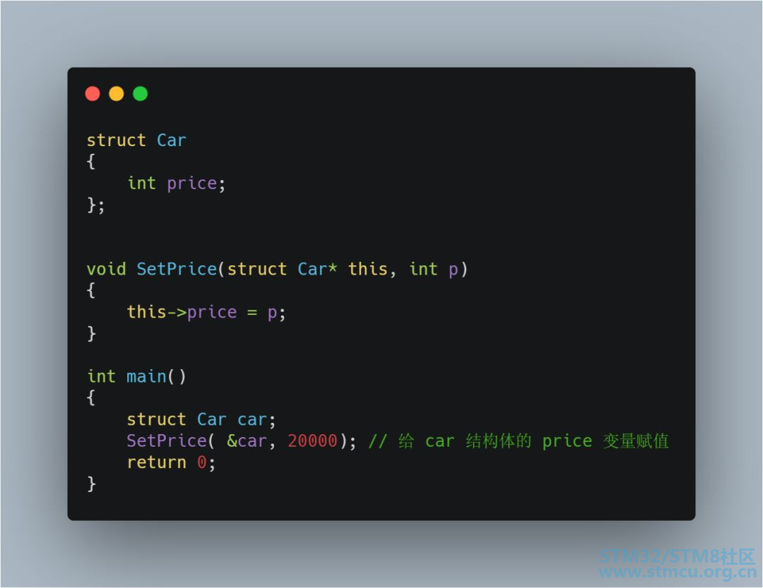

所以最终把上述的 C++ 程序 转换成 C 程序的代码如下:
  V+ U$ G- x$ ^% m+ D
( N( S0 @/ B  g
6 V+ {2 J( R6 k; j2 C
所以加 SetPrice 函数的第一个参数 this 指针的作用,就是为了给结构体 Car 域里的变量赋值。0 u& j# U5 {3 h* z0 E5 b

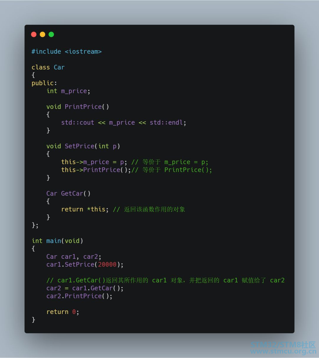

其作用就是指向成员函数所作用的对象,所以非静态成员函数中可以直接使用 this 来代表指向该函数作用的对象的指针。
) V$ K, B/ [) L; t
下面的例子可以很好的说明 this 的作用:% O' ]2 z! @9 Y6 D& Q) ?
% [# c2 C. R* e
; C% ]4 R6 [/ }" O4 Q. ]
输出结果:20000
/ Q8 l( ~% j  I5 ~7 t# ]# A7 x& |20000

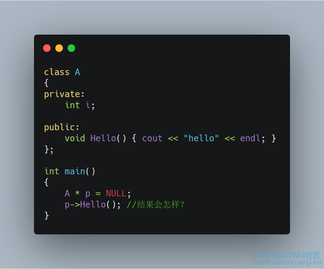

接下来我们看下面的代码,你觉得输出结果是什么呢?会出错吗?" B$ [  L3 E( t3 w
) \' p' H# G6 J4 J( a

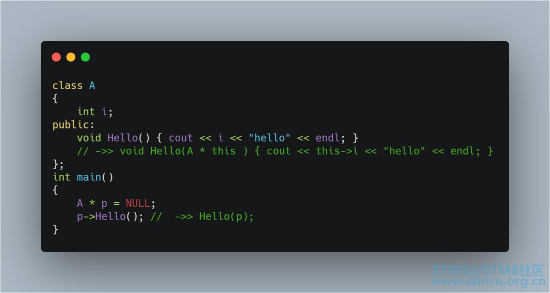

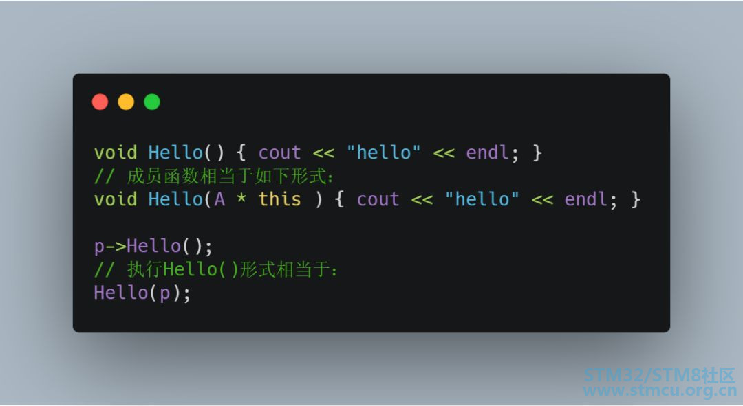

答案是正常输出 hello,你可能会好奇明明 p 指针是空的,不应该是会程序奔溃吗?别着急,我们先把上面的代码转换 C 程序,就能理解为什么能正常运行了。
. \; T, |# F2 g/ N
微信图片_20200908212144.jpg 5 T" ]; U. R. R( `: d  o
所以,实际上每个成员函数的第一个参数默认都有个指向对象的 this 指针,上述情况下如果 this 指针指向的对象是空,相当于成员函数的第一个参数是 NULL,那么只要成员函数没有使用到成员变量,是可以正常执行。: @2 |* m0 k6 m  F
