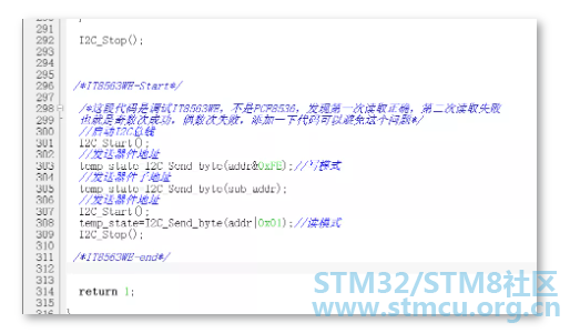

读取IT8563WE时,读取第一次正确,第二次错误,第三次正确,第四次错误。。。。。。
1 g2 A: @) F. ?. U( [1 q
$ {% ~+ Z6 R6 k; o
看到读取成功之后,SDA信号没有被正确拉高,电平大概只有一半。, F4 @6 F  s. q' w; P# D7 Y. y* s
/ ~) w  Y) p7 \
再次读取,主机设置读模式时,从机会发送NACK,会将电平拉高。这样第三次读取时,SDA和SCL数据信号线都是高电平。
) N7 h+ b$ p/ S
注意:当第一次读取完毕,SDA没有被完全拉高是,直接将VCC接入SDA脚,SDA仍然不能恢复电平最高,应该是IT8563WE的问题。

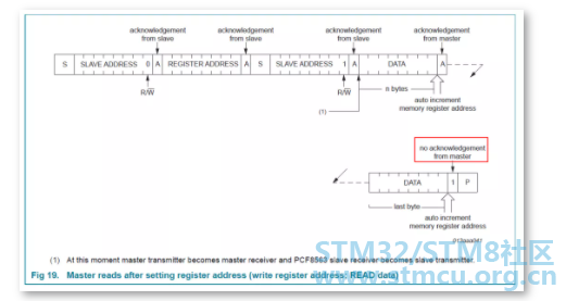

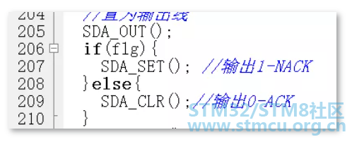

读取最后一个字节应该是NACk的回包

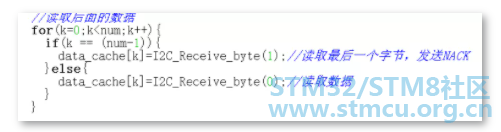

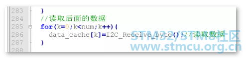

原来代码
* M8 n& p/ g7 u
修改之后

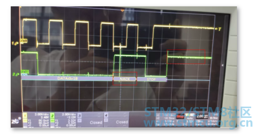

读过程
1 B$ S% ]: }) W0 q
波形图,发送NACK后,再发送STOP,电平恢复高电平
) ~4 x1 E9 c# @# b
