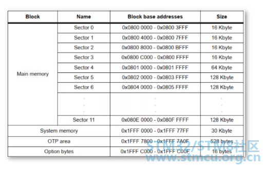

存储器的构成
( P5 {& A% q) Q$ r4 R* ~# U6 s
主要存储区块包含4个16K字节扇区,1个64K字节扇区和7个128K字节扇区。
- U1 w6 b  o; k2 U' W& z0 K
系统存储器是用于在系统boot模式启动设备的。这一块是预留给ST的。包括bootloader程序,boot程序用于通过以下接口对Flash进行编程。USART1、USART3、CAN2、USB OTG FS设备模式(DFU:设备固件升级)。boot程序由ST制造期间编写,用于保护防止错误写入和擦除操作。
; p, S" a6 ?0 C8 Z2 V. {
512OTP(一次性编程)字节用于用户数据。OTP区域包含16个附加的字节,用于锁定响应的OTP数据。

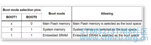

当BOOT0为0是运行主存储区
/ o" h. q" z1 T7 }2 C
当BOOT0为1,BOOT1为0时运行系统存储区
( E- g! X* w" h7 K+ b
系统存储区运行的是ST出厂的bootloader代码,跳过过了用户的代码。如果在应用层代码锁定了JTAG管脚(将JTAG管脚用于普通GPIO),我们可以通过修改boot管脚状态,进入系统存储中,再进行debug。

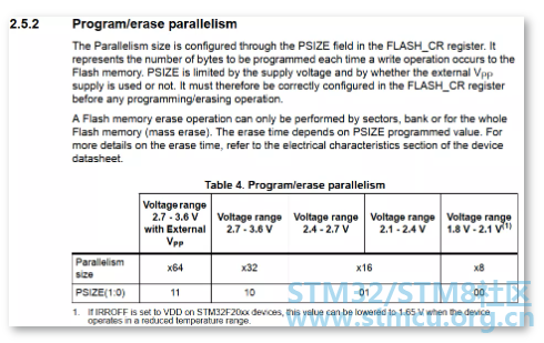

注意到,有个特殊的参数VoltageRange,这是因为
) h) _$ Y: u! [- o/ o
2 `3 c" p) m: j6 k0 ~$ C
这里就不再翻译了,就是在不同电压下数据访问的位数不同,我们是3.3V,所以是32位数据,这也就是在读数据是为什么要读取32位的原因。

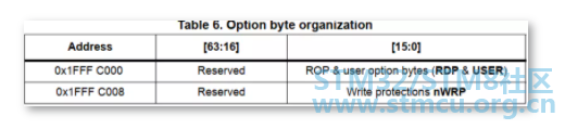

Flash具有读写保护机制,主要是用过选项地址实现的。还有一次性编程保护
0 ^8 r2 f+ Y1 \# j2 Q! y7 S
这讲述了选项字节的构成
. s0 Y9 }9 h$ I3 S8 A1 P
用户修改选项字节
6 M' ]- {7 c4 F; G) I- o2 {

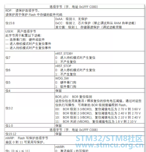

3.2 读保护
从上面概述中得知,Flash读保护共分三个等级
1 等级0:没有保护
3 @7 w, P6 \) N6 H% k- i
将0xAA 写入读保护选项字节(RDP) 时,读保护级别即设为0。此时,在所有自举配置(Flash用户自举、调试或从RAM 自举)中,均可执行与Flash 或备份SRAM 相关的所有读/写操作(如果未设置写保护)。
# C" M9 J0 K. @( |" Q! V8 ^! Z
2 等级1:闪存读保护9 E7 n* |- c* W9 X/ _3 U
这是擦除选项字节后的默认读保护级别。将任意值(分别用于设置级别0 和级别2 的0xAA和0xCC 除外)写入RDP 选项字节时,即激活读保护级别1。设置读保护级别1 后:
- d3 n9 J5 N3 ?' [
-在连接调试功能或从RAM 进行自举时,将不执行任何Flash 访问(读取、擦除和编程)。Flash 读请求将导致总线错误。而在使用Flash 用户自举功能或在系统存储器自举模式下操作时,则可执行所有操作
$ J; Y$ c; J- a0 y$ J. f$ l; l% Q
-激活级别1 后,如果将保护选项字节(RDP) 编程为级别0,则将对Flash 和备份SRAM执行批量擦除。因此,在取消读保护之前,用户代码区域会清零。批量擦除操作仅擦除用户代码区域。包括写保护在内的其它选项字节将保持与批量擦除操作前相同。OTP 区域不受批量擦除操作的影响,同样保持不变。
) [1 u) B0 Z# H" }: C
只有在已激活级别1 并请求级别0 时,才会执行批量擦除。当提高保护级别(0->1,1->2, 0->2) 时,不会执行批量擦除。.
3 等级2:禁止调试/芯片读保护2 @8 i8 M, {+ w9 A7 _  H  a
