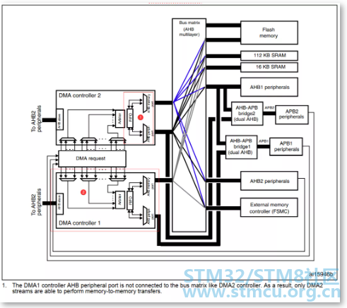

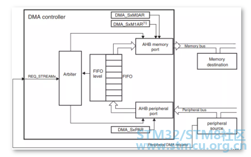

DMA 控制器基于复杂的总线矩阵架构,将功能强大的双 AHB 主总线架构与独立的 FIFO 结合在一起,优化了系统带宽,下图①处,可以看出双 AHB 主总线架构与独立的 FIFO的结构。7 S. T( d; j3 U; F
% s& o8 }+ p' {  F5 |
  M5 {& k7 G4 y! j4 ^
注意看英文备注:
( c2 ~  d; N/ D
DMA1控制器AHB外设端口没有像DMA2一样连接到总线矩阵,所以只有DMA2数据流可以执行存储器到存储器的传输。
2 G6 Z* H+ D1 G# E

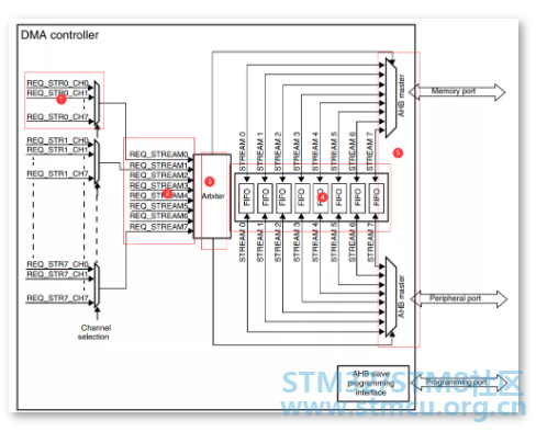

我们对上图的②处,(DMA1和DMA2结构一样,我们就选择DMA1)详细看
4 k7 J4 ?* K: A- Q% B
. V8 L0 c0 e1 d
①每个数据流总共可以有多达 8 个通道(或称请求)。
  A. K* s/ m( j% |+ L* u
②DMA1共有8个数据数据流(两个DMA共有16个数据流)。
2 N. X# ~5 }8 l, a& @
③每个DMA都有数据流仲裁器,用于处理 DMA 请求间的优先级。
+ j+ k) z) C8 v2 l
④DMA的数据流又有独立的FIFO。
! N( B1 H# B: @( ]. x' G+ `. v
⑤DMA采用双 AHB 主总线架构。
, E# V" H+ X# V$ H
备注:
6 o! D8 z2 u) {. S
①处是选择器,配置完成只能选择一个通道,而③处是仲裁器,也就是说,配置完成,可能8个数据流全部存在,由仲裁器判断优先级。
$ g8 f$ ]- x( \& S, C+ T

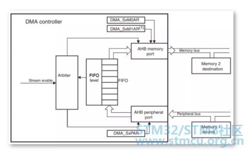

7 a# l; c; N( j% l2、DMA事务
% F0 t' S& [# S# \4 `
DMA从传输事务包含一系列的给定数目的数据传输序列。传输的数目可以通过软件编程,8位,16位或32位。
9 v( C2 Y6 S! t  ?
每一次DMA传输包含3个操作
& Z8 c8 h9 g. s( f% J1 @3 U. f
  • 通过 DMA_SxPAR 或 DMA_SxM0AR 寄存器寻址,从外设数据寄存器或存储器单元中加载数据。
  • 通过 DMA_SxPAR 或 DMA_SxM0AR 寄存器寻址,将加载的数据存储到外设数据寄存器或存储器单元。
  • ·DMA_SxNDTR 计数器在数据存储结束后递减,该计数器中包含仍需执行的事务数。3 v- g, U3 _, M8 z+ I$ e/ x
    - h8 N) n+ _# b9 a! e
    ( ~8 X# T$ N( w0 p6 Z
在产生事件后,外设会向 DMA 控制器发送请求信号。DMA 控制器根据通道优先级处理该请求。只要 DMA 控制器访问外设, DMA 控制器就会向外设发送确认信号。外设获得 DMA 控制器的确认信号后,便会立即释放其请求。一旦外设使请求失效, DMA 控制器就会释放确认信号。如果有更多请求,外设可以启动下一个事务。$ _% ^/ @/ z  T) k# h' z
+ G* x3 s7 v+ s& d

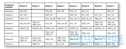

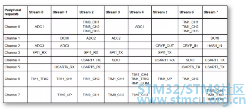

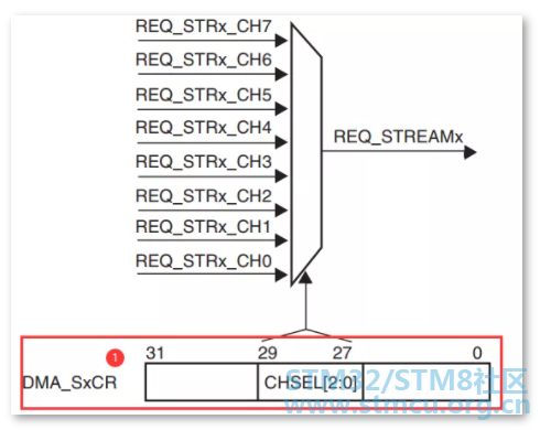

3、通道选择
* M* z" p* k4 T+ J! A
2 X+ Y$ `: G8 R- \, |. N
每个数据流可以有8个通道。
7 O+ l0 A1 b" ~% K9 O
通过上图①可以看出,通道选择仲裁器可以通过DMA_SxCR寄存器的CHSEL[2:0]配置
- g* `/ h# U6 Z4 x. e* K
DMA的请求可以来自TIM,ADC,SPI等外设。
! R0 j) N- P* h5 c- U
DMA1的请求通道
* t% T: `( F* q6 R( B- l) H4 e
DMA2的请求通道
+ }5 k( q2 X, h, M6 Y6 c0 |
* o0 g3 U. V+ B0 D, Z

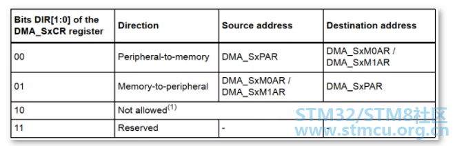

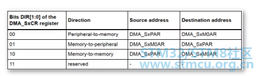

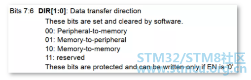

6、源、目标和传输模式
' s) u$ b9 U+ U8 N8 x
源地址和目标地址可以在整个4G地址空间,在0x00000000和0xFFFFFFFF之间。
7 m& ?% g7 H% i5 m
在DNA_SxCR寄存求的DIR[1:0]配置DMA的传输方式。
" M5 C* B* v- Q4 L4 Q  R
源地址和目标地址的关系
当数据宽度是半字或字时,外设地址或存储器地址必须是半字或字对齐
- X2 c- B% Y6 v

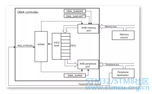

6.2 存储器到外设模式.
% x( X3 |9 ~; `( ]! U6 a" v
FIFO模式
这种模式,只要使能数据流(DMA_SxCR 寄存器中的位 EN 置 1),存储器数据就会传输到FIFO中,发生外设请求,FIFO数据会移出并存储到目标地址。当FIFO小于阈值,存储器的数据会重载FIFO。
/ b% L, L6 Z/ T8 a+ b' p( I/ u# U' e
直连模式
使能数据流时,DMA传输存储器的第一个数据到内部FIFO,发生外设请求时,DMA把预装在值发送的目标地址,然后进行下一个数据的传输。预装载的数据大小为 DMA_SxCR 寄存器中 PSIZE 位字段的值。
- v9 ~2 Z* g. j1 O) ]9 a; H# c
传输停止条件,下列满足一条即可
/ C5 u- Q$ H5 M' j
  • DMA_SxNDTR 寄存器达到零。
  • 外设请求传输终止。
  • DMA_SxCR 寄存器中的 EN 位由软件清零。
    1 o) g1 H. _1 ~5 C( |$ ~- m
      Z. v- {* g( o, I5 B' Q1 w$ S7 l
存储器到外设模式和外设到存储器模式一样,同样需要对应数据流赢得仲裁,才会启动传输
6 j, K) A, r( p. D- c" h+ \
0 Y  i0 ^/ |) Z- @
6.3 存储器到存储器模式
这种模式较为简单,没有外设请求
( |" H/ r* Q5 f2 W' ?
启动传输
  K8 q- `4 T2 q
DMA_SxCR 寄存器中的使能位 (EN) 置 1 来使能数据流时,数据就会从源地址传输到FIFO,到达FIFO阈值时,FIFO数据移出到目标地址。
: C8 d! x, @' M+ \! |5 G+ a  ?
停止传输,下列满足一条即可
    * C5 C& w- y  m0 D
    ; l# g5 e: w4 _6 P: K$ y
当然,同样该数据流需要赢得仲裁。
