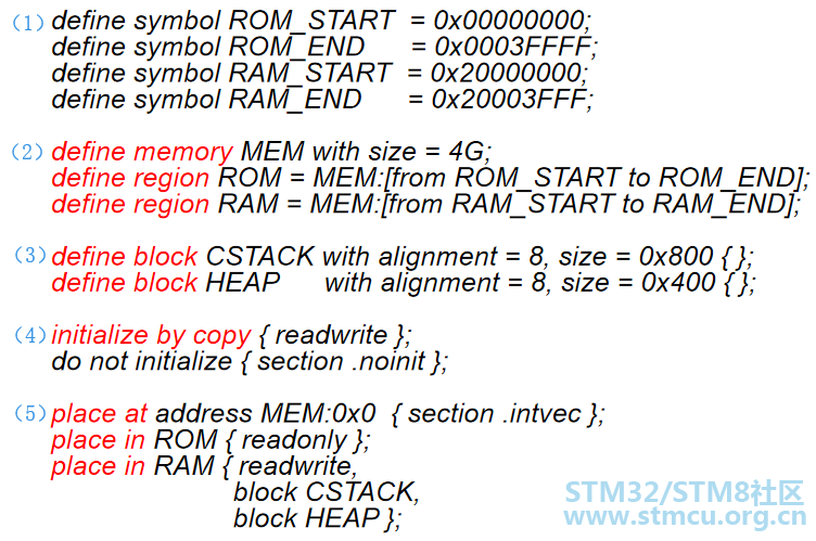

下面以一个具体的IAR icf文件为例子来介绍IAR ICF文件中的内容。

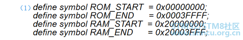

(1)部分使用define symbol命令定义具有指定值的符号,例如ROM和RAM区域的首尾地址,使用符号来代替某具体的地址值便于icf文件配置命令的撰写和具有更好的可读性。

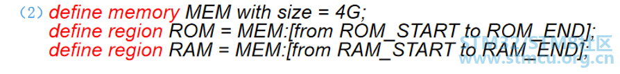

(2)部分涉及两个命令:
#define memory命令:该命令定义mcu可寻址的最大地址范围,例如32位MCU的最大可寻址范围为4g,使用define memory命令定义该寻址范围。
#define region命令:定义一个存储地址区域(region),例如ROM区和RAM区。一个区域可由一个或多个地址区间组成。

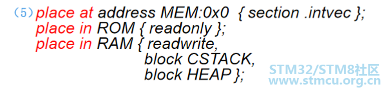

(5)部分对所有的sections和blocks在地址空间中所处的位置进行了配置。首先将只读的异常向量表.intvec放置在0x0地址处,然后将余下的只读sections 以任意顺序存放在ROM_region中,将可读写的sections和栈、堆这些blocks以任意顺序存放在RAM_region中。

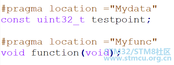

在使用IAR Embedded Workbench时,用户如果需要将源码中的某个函数或者变量定位到自定义的section,一般是使用#pragma location =“section”预处理指令来实现。#pragma location =“section”的作用是让编译器在执行编译操作时,将指令后面的函数或者变量放置到用户指定的section。例如下面代码示例用户自定义了Mydata和Myfunc两个section,下面介绍如何使用链接器配置命令将变量或者函数存储到特定位置。
