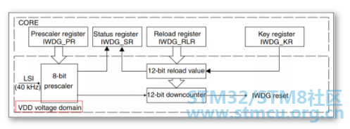

4 R9 m# @" d& ~9 j
上图红框显示,看门狗功能由VDD电压域供电,所以在停止模式和待机模式下仍能工作。
; m  ]$ Z* ?) Y/ T, |
向关键字寄存器(IWDG_KR)写入0XCCCC,独立看门狗就会启动,计数器开始下降从复位值0XFFF。当计数器值到达0,会产生一个复位信号(独立看门狗复位)。
/ B; Z# i3 }4 p, Y
无论何时向关键字寄存器写入0XAAAA,IWDG_RLR的数值会重载进计数器,避免看门狗复位。

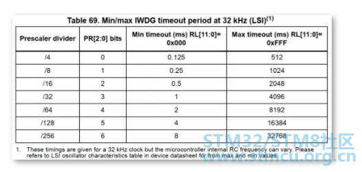

下图是LSI在不同分频情况下IWDG超时周期的最小值和最大值。

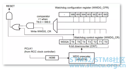

窗口看门狗(Windowwatchdog)通常被用来监测,由外部干扰或不可预见的逻辑条件造成的应用程序背离正常的运行序列而产生的软件故障。除非递减计数器的值在T6 位变成0 前被刷新,看门狗电路在达到预置的时间周期时,会产生一个MCU 复位。如果在递减计数器达到窗口寄存器值之前刷新控制寄存器中的7 位递减计数器值,也会产生MCU 复位。这意味着必须在限定的时间窗口内刷新计数器。

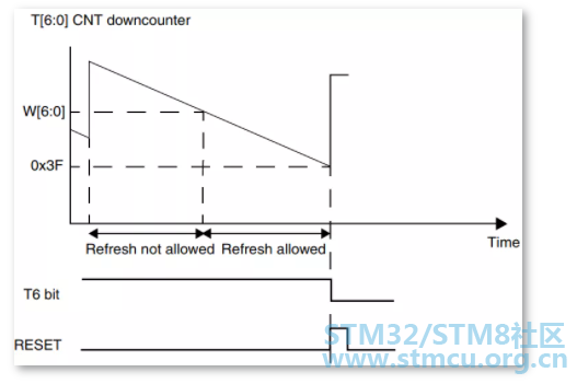

2.3窗口看门狗功能说明
如果窗口看门狗启动(WWDG_CR寄存器的WDGA位置1),7位向下计数器从0X40向0x3F滚动(T6已经清零),会导致一个复位。如果软件重载计数器,当计数器值大于窗口所存储的值时,就会产生复位。
1 B* ]8 W; Z' q# Y1 p" I
/ q/ Y: ~. j* |
应用程序必须在正常操作期间写WWDG_CR寄存器去组织MCU复位。这个操作必须发生在计数器值小于窗口寄存器值。窗口寄存器值存储在WWDG_CR寄存器,必须在0XFF和0XC0之间。
; s' h7 |" B% z9 ?( O/ k
使能窗口看门狗
  i. j; E' I8 x  Q, B$ C' e' w
复位之后,窗口寄存器经常是禁止的。通过设置WWDG_CR寄存器的WDGA位去使能,不能被禁止除了通过复位。
控制向下计数器
递减计数器处于自由运行状态:即使禁止看门狗,递减计数器仍继续递减计数。当使能看门狗时,必须将T6 位置1,以防止立即复位。
T[5:0] 位包含了看门狗产生复位之前的计时数目;复位前的延时时间在一个最小值和一个最大值之间变化,这是因为写入WWDG_CR 寄存器时,预分频值是未知的。配置寄存器(WWDG_CFR) 包含窗口的上限:为防止发生复位,当递减计数器的值低于窗口寄存器值且大于0x3F 时必须重载。
注意:可使用T6 位产生软件复位(将WDGA 位置1 并将T6 位清零)。

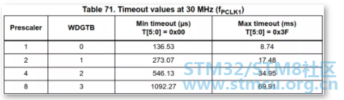

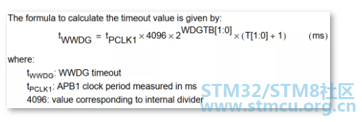

2.4如何设置看门狗超时
7 _( d  y: O% M5 I: W( ^! `- ?
例子:APB1的频率是24MHZ,WDGTB[1:0]设置3,T[5:0]设置成63
; j5 u, `& @4 S$ {/ g
t = 1/24000*4096*2*2*2*(63+1)=24.85ms。
' y5 w$ I" g' g& U
有关TWWDG的最小值和最大值。
$ ^8 G4 y/ C9 \' y7 L
% B1 B) y% `, r6 G
