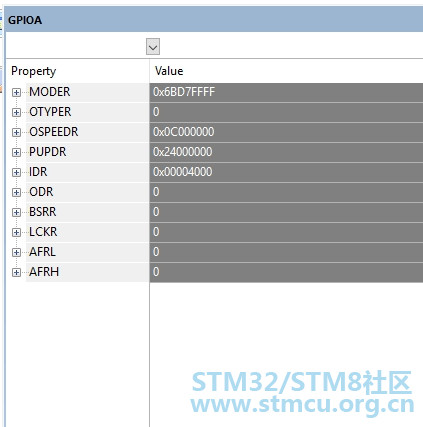

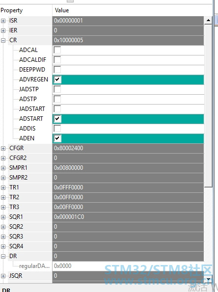

正常为3.3v4095,结果采到的值为0,以下为配置
问题解决:默认生成的代码加了外部触发,屏蔽就好了。//  LL_ADC_REG_SetTriggerEdge(ADC1, LL_ADC_REG_TRIG_EXT_RISING);

829xuming 回答时间:2020-9-10 14:18:00
安 发表于 2020-9-10 09:00
楼主检查一下LL_GPIO_EnablePinAnalogControl这个函数的使用。
这个函数使用没问题,但我想看下ADC脚的模拟开关是否打开,但仿真状态下不显示GPIO->ASCR寄存器可供查看???(我在1楼更新了一张截图)
废鱼 回答时间:2020-9-10 14:29:07
仿真模式下可以查看,需要暂停一下,再看内容
