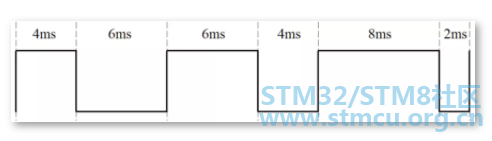

占空比定义:占空比就是高电平所占整个周期的时间,如下图所示:
; d% n- q1 {) f" y! f
, B4 O- y, k  Z0 Y) D* K
第一个PWM波,周期为10ms,高电平的时间为4ms,所以占空比为40%,同理第二个PWM波为60%,第三个为80%。
: N! s$ T  G9 _0 V1 ~2 c
PWM的频率: PWM的频率的整个周期的倒数,所以说上图PWM的周期为1/0.01,也就是100HZ。改变PWM的频率是通过改变整个的周期实现的。所以通过改变高低电平总共的时间、改变高电平占总周期的比例就可以实现任意频率、任意占空比的PWM波。

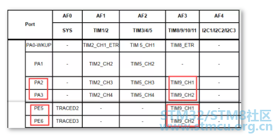

STM32没有专门的PWM引脚,所以使用IO口的复用模式。首先确认PWM功能的输出管脚,使用定时器9。从下面的框图中得知,timer9只有两个输出通道,所以timer9只能输出两路PWM。
  T8 \3 O$ g/ |$ a( c3 x% `
5 L! m/ S, c# L/ S# a2 b
在STM32F207数据手册中的Alternatefunction mapping图片中,timer9的两个通道分别可以复用为PA2,PA3,PE5和PE6。
* a% a+ O. T6 q/ t8 d* w

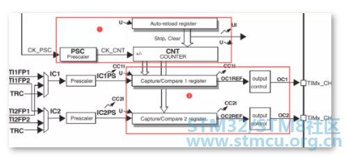

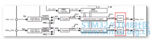

下图中的①部分,在《[color=var(--weui-LINK)]STM32基础定时器详解》讲解过了,关于影子寄存器,也在《[color=var(--weui-LINK)]STM32影子寄存器》中讲述,下文不再赘述了。本文将重点在②部分,捕获/对比通道讲解,其中STM32的PWM就是利用对比通道实现的。
1 r  A3 f3 P) d
2 Y, w$ N; O# f) q% R6 Y1 _
Pulse Width Modulation mode allows you to generate a signal with afrequency determined by the value of the TIMx_ARR register and a dutycycle determined by the value of the TIMx_CCRx register。
节选自STM32F207 Reference manual手册

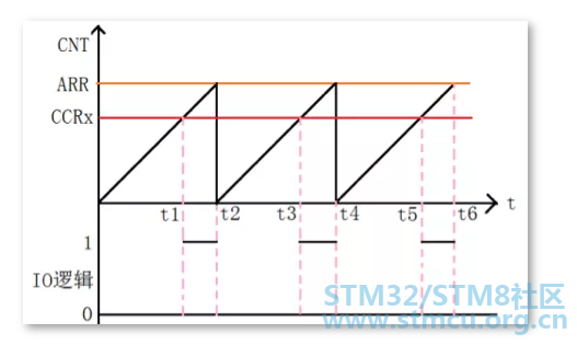

从下图可以看出,当CCR寄存器和CNT计数器数值一样时,会产生动作(改变通道对应的GPIO电平)。由于CNT溢出时,重载值由TIMx_ARR寄存器值决定的。所以说TIMx_ARR寄存器值决定周期,而TIMx_CCRx寄存器值决定CNT溢出时,经过多久会产生动作(改变通道对应的GPIO电平),也就是决定了占空比。
. [( I8 S1 E0 I) y. N
; o0 y' j, w7 \$ i# p
以向上计数为例,重载值为ARR,比较值为CRRx
. w! I; H: F, v) y# z4 }
4 A; a1 ~  w8 A* _( g5 X7 V" W1 e1 [
* @7 e7 `1 E0 ?7 Z6 l4 e/ b
上图可以看出:7 z* _: D( D' e5 `; [9 C
4 f, f0 A9 B( V+ k2 ?
  • 0-t1段,定时器计数器TIMx_CNT值小于CCRx值,输出低电平。
  • t1-t2段,定时器计数器TIMx_CNT值大于CCRx值,输出高电平。
    7 t- W) _6 O3 g1 x" l
    - A$ u% b+ S" S
当TIMx_CNT值达到ARR时,定时器溢出,重新向上计数...循环此过程至此一个PWM周期完成。
7 Q) O$ [* n! S! V
上图更加形象的说明了
  • 信号频率由 TIMx_ARR 寄存器值决定。
  • 占空比则由 TIMx_CCRx 寄存器值决定。

STM32输出PWM的过程:
1、首先配置GPIO,配置定时器,具体参考一下代码。定时器配置参考《STM32基础定时器详解》。
2、捕获/比较通道使能比较通道。
2 H" P. m8 U( L& P, ~
2 W2 C; g4 t+ B

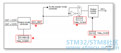

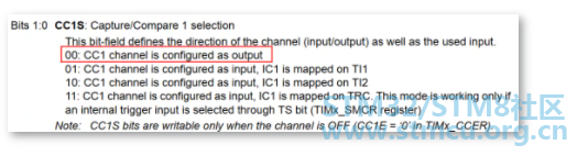

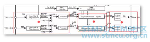

上图看到,①寄存器名字为:Capture/Compare1register。可以选择从②处输入捕获,也可以选择从从③中输出,也就是我们需要的PWM输出功能。选择捕获通道,还是选择比较通道,在框图中没有找到具体的说明,但在TIMx_CCMR1寄存器CC1S[1:0]控制位使能。
  k- y6 i* Q4 t! k
7 _2 x' e3 z# _; j- }; |$ d/ X0 m( A7 }
3、使能完输出,就要配置PWM输出了
5 o1 B$ I$ M( @* z4 m
5 K) X5 g$ R7 N3 n" M: R. u
①TIMx_CCMR1寄存器的OC1M[2:0]位,设置输出模式控制器
7 O! J# i% E; K' s) i: b( I
110:PWM模式1,111:PWM模式2。
- M" h" Y, h, }/ j! ~( h
. |( g7 h$ G. L4 J% g/ ]/ W$ q
②计数器值TIMx_CNT与通道1捕获比较寄存器CCR1进行比较,通过比较结果输出有效电平和无效电平。
  `3 j& c8 ?0 ?! ?/ J
( R  H% ]6 _7 @4 l, g& M
OC1REF=0 无效电平,OC1REF=1无效电平。
8 _9 T! _, g  I
③通过输出模式控制器产生的信号。TIMx_CCER寄存器的CC1P位,设置输入/捕获通道1输出极性。
  w8 i3 B  m5 f3 y2 T& h9 B5 E
0:高电平有效,1:低电平有效。
4 d& i8 q) ^, Z6 W2 o
④TIMx_CCER:CC1E位控制输出使能电路,信号由此输出到对应引脚。
; E+ X/ x. u+ b7 R2 }  }8 S
0:关闭,1:打开。

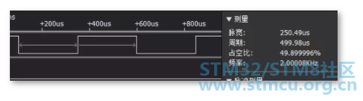

使用timer9输出PWM的波形。
, p& o# G0 `; c( s0 E! {  f8 u! i4 e* [
