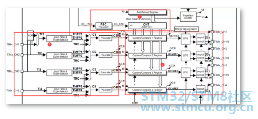

01 STM32捕获功能
从STM32的定时器框图中看
& A- b3 }5 z9 x( z) s9 O& O4 k
7 O: O! C9 }5 E
从上图可以看出定时器1共有4个输入捕获通道。
. [' h. p* F- m# S. C

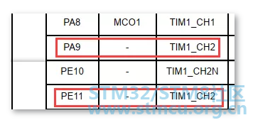

下文以定时器1的捕获通道2为例讲解。
" F) K0 x8 D8 j/ d
首先确定下对应的GPIO,从STM32F207数据手册的Alternatefunction mapping看出,定时器1通道2对应的GPIO有PA9和PE11,下文将使用PE11。
: o' _" u/ _+ }5 j

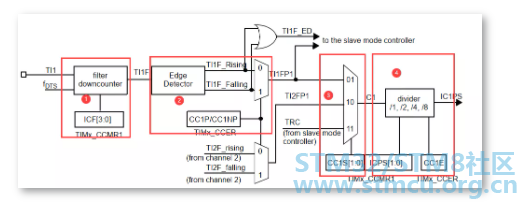

02 输入捕获过程
" ?& r  p, a4 I1 ^- w( V' t
输入阶段采样对应的对输入TIx,去产生滤波后的信号TIxF。然后极性选择边沿检测器产生一个信号(TIxFPx),这个信号可以被用于服务模式控制器的触发输入或在作为捕获命令。在捕获寄存器前被预分频。
5 Y* ]4 X. _, k& h7 A+ R  t
7 ?! k; c9 h. _8 }
输出阶段产生一个中间波形,被用于参考:OCxRef(高电平有效)。链地末尾末尾决定极0性。捕获/比较通道1 主电路。
# N4 P* z* h( v# m5 ]6 `' }  {
①处主要是设置输入捕获滤波器,输入阶段采样对应的对输入TIx,去产生滤波后的信号TIxF。一般应用场景不做滤波处理,设置TIMx_CCMR1的ICF[3:0]=0000,只要采集到上升沿,就触发捕获。
, j( ?$ V$ ~1 ^1 S
②处主要是设置输入捕获极性,设置TIMx_CCER的CC1P或CC1NP位,如果通道配置为输出,为0表示高电平有效,为1表示低电平有效;如果配置成输入模式,该位选择是IC1还是IC1的反相信号作为触发或捕获信号。为0,表示不反相,为1表示反相。
* v! |9 A/ |7 T
③处设置输入捕获映射通道,设置TIMx_CCMR1的CC1S[1:0]位,这2位定义通道的方向(输入/输出),及输入脚的选择:
3 s7 W# w/ e7 q/ i, M3 k
0o:CC1通道被配置为输出;
01:CC1通道被配置为输入,IC1映射在Tl1上;
10: CC1通道被配置为输入,IC1映射在TI2上;
11:CC1通道被配置为输入,IC1映射在TRC上。此模式仅工作在内部触发器输入被选中时(由TIMx_SMCR寄存器的TS位选择)。
5 j* D1 U1 i/ |, G7 s' U* o
④处设置输入捕获分频器,TIMx_CCMR1的ICPS[1:0]位和TIMx_CCER的CC1E位。
- J: X4 U9 o. C! t: @4 h1 H
TIMx_CCMR1的ICPS[1:0]这2位定义了CC1输入(IC1)的预分频系数。一旦CC1E='O(TIMx_CCER寄存器中),则预分频器复位。
! M% y# H2 b( h1 r6 Z  @
00:无预分频器,捕获输入口上检测到的每一个边沿都触发一次捕获;
01:每2个事件触发一次捕获;
10:每4个事件触发一次捕获;
11:每8个事件触发一次捕获。
8 D5 m0 S/ H* G, P" o! G1 ^4 @
TIMx_CCER的CC1E位

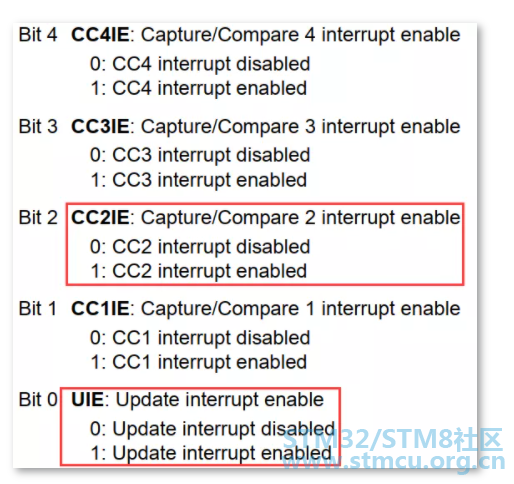

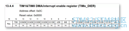

最后我们还需要设置中断,使系统快速响应输入捕获信号,主要是这只TIMx_DIER寄存器,如下:
) L, Y) ]9 n  c5 G: m$ c
% z) i) h$ @& v3 {+ k$ j
使能允许更新中断和通道2中断
