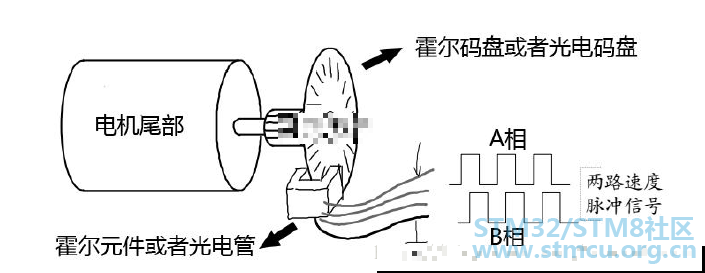

(2)编码器工作原理是什么?
3 w: {3 i7 a, Y5 u4 z$ ~9 m
霍尔编码器是有霍尔马盘和霍尔元件组成。霍尔马盘是在一定直径的圆板上等分的布置有不同的磁极。霍尔马盘与电动机同轴,电动机旋转时,霍尔元件检测输出若干脉冲信号,为判断转向,一般输出两组存在一定相位差的方波信号。示意图如下:

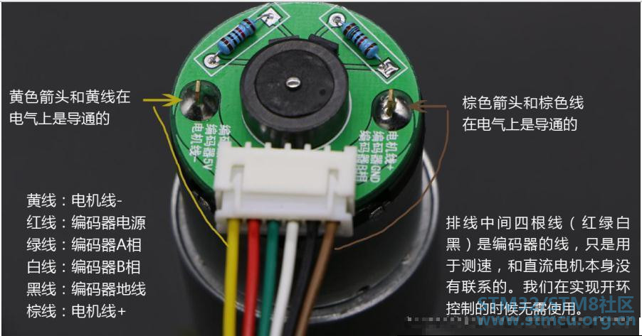

(3)带霍尔编码器的直流减速电机接线图
