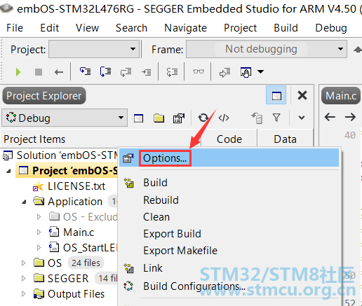

我们使用的是Segger 提供emBOS-STM32L476RG的项目,

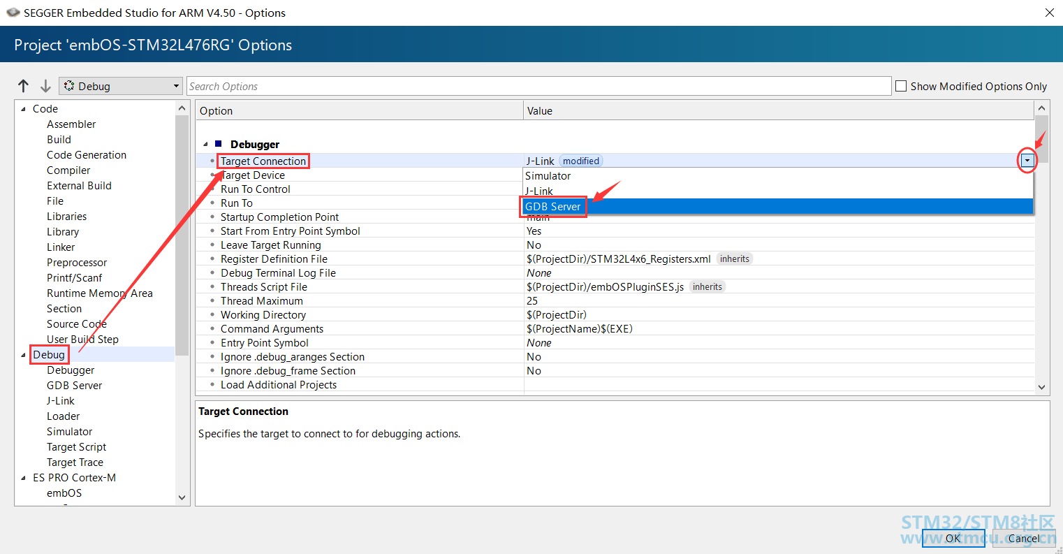

       选中工程,按右键,选择Options ,

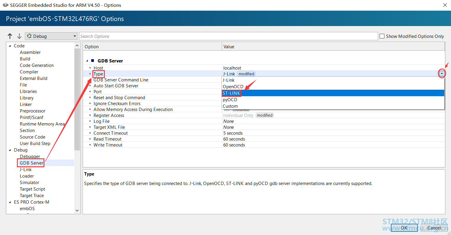

       选择Debug->Debugger->Target Connection,在最右侧点击,就出现一个复选框的下箭头,点击下箭头,弹出复选框,选择 GDB Server,

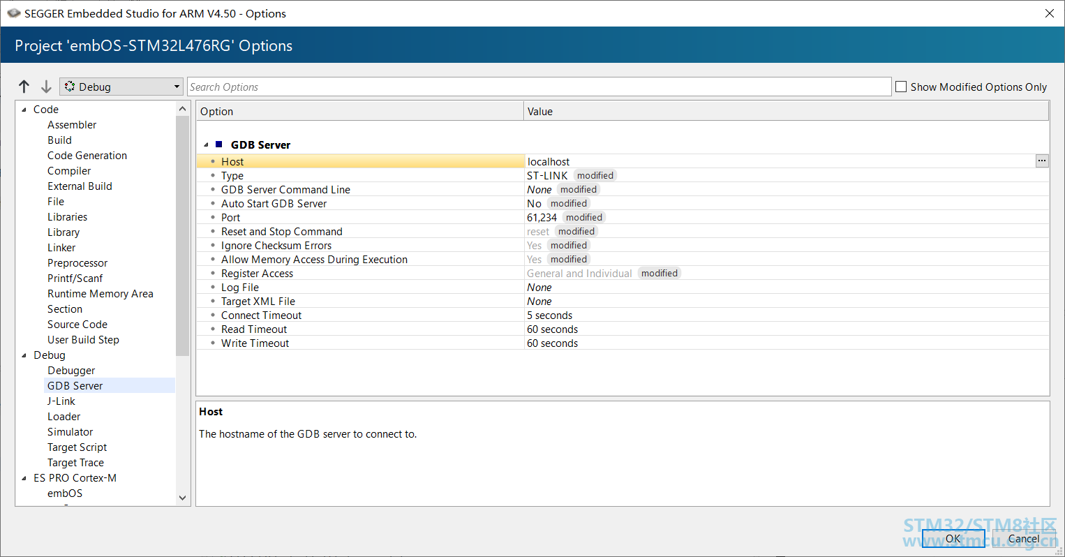

       再在左侧选择GDB Server->Type, 在最右侧点击,就出现一个复选框的下箭头,点击下箭头,弹出复选框,选择 ST-Link,
       其它选项使用缺省即可,按OK,保存。

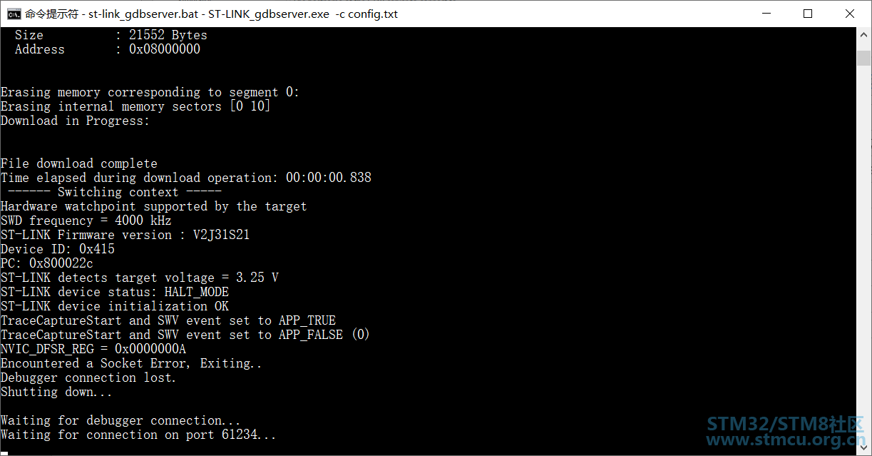

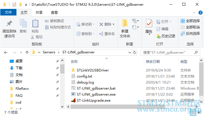

启动GDBserver,我们用的是TrueSTUDIO for STM32 9.3.0 中的 ST-Link GDB Server,调试之前,先运行D:\atollic\TrueSTUDIO for STM32 9.3.0\Servers\ST-LINK_gdbserver\ST-LINK_gdbserver.bat,
注: Atollic 是一个瑞典的嵌入式软件工具开发公司,目前Atollic公司被ST公司收购了,其嵌入式开发环境为TrueSTDUDIO,我们需要使用支持ST-Link的gdbserver软件,需下载安装TrueSTDUDIO,链接http://atollic.com/truestudio。
       运行结果如下图:

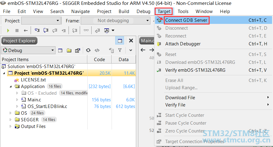

       这时,我们从Embedded Studio的主菜单上选择 Target->ConnectGDB Server,

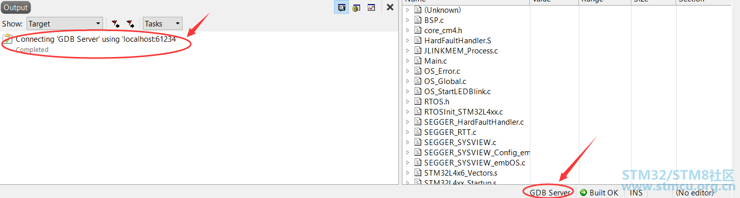

       这时,我们可以IDE中的OUTPUT窗口中看到,GDBServer连接完成,在右下边提示条上显示了一个GDB Server。

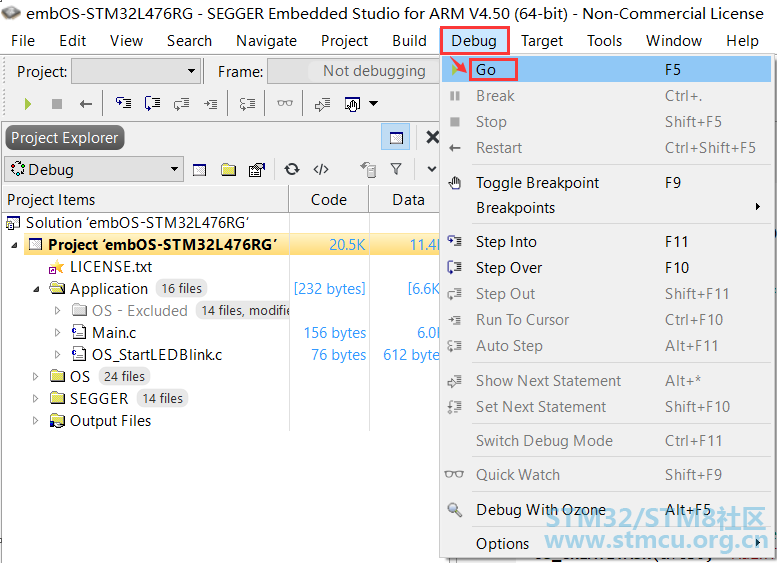

       现在,我们从主菜单上选择Debug->Go

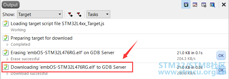

       在Output窗口,可以看到下载信息如下图:

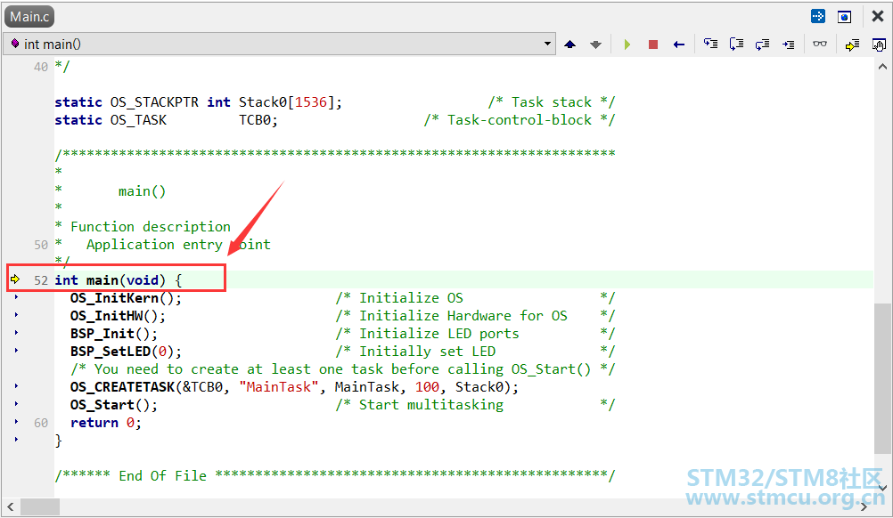

       我们看到程序停在Main函数的地方,可以开始调试了。
