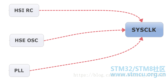

5、 SYSCLK时钟源有三个来源:HSI RC、HSE OSC、PLL;$ [( Q/ I8 _0 B* m9 j

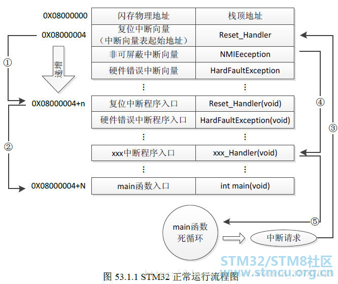

19、 系统启动从0x00000004开始,0x000 0000保留

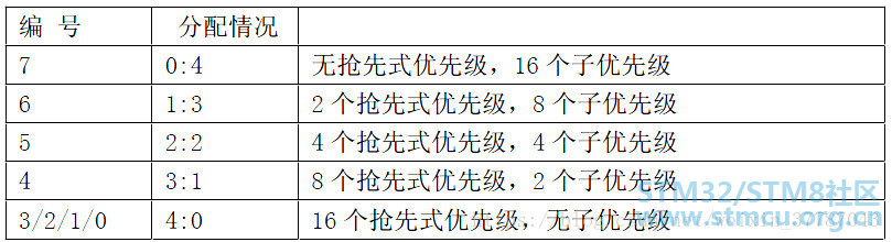

20、 (NestedVectored Interrupt Controller)NVIC嵌套向量中断控制器,分为两种:抢先式优先级(可嵌套)和中断优先级(副优先级,不能嵌套)。两种优先级由4位二进制位决定。分配下来有十六种情况:$ K3 L4 G) p) d- x+ b! M% g
3 ^! L# Z! `; d. l3 l4 \
" {4 Q2 x5 i/ k+ }6 |! |3 n7 j
% p( k! W7 I5 Q5 u  O9 ~
21、0号抢先优先级的中断,可以打断任何中断抢先优先级为非0号的中断;1号抢先优先级的中断,可以打断任何中断抢先优先级为2、3、4号的中断;……;构成中断嵌套。如果两个中断的抢先优先级相同,谁先出现,就先响应谁,不构成嵌套。如果一起出现(或挂在那里等待),就看它们2个谁的子优先级高了,如果子优先级也相同,就看它们的中断向量位置了。原来中断向量的位置是最后的决定因素!!!!
22、 上电初始化后AIRC初始化为0,为16个抢先式优先级,但是由于所有的外部通道中断优先级控制字PRI_n为0,所以抢先式优先级相同,此时就不能嵌套了

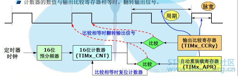

28、定时器的输出比较模式:Timing(冻结,什么都不做,普通定时),Active(OCxREF输出高电平有效),Inactive(OCxREF输出低电平),Toggle(比较成功后翻转电平)。

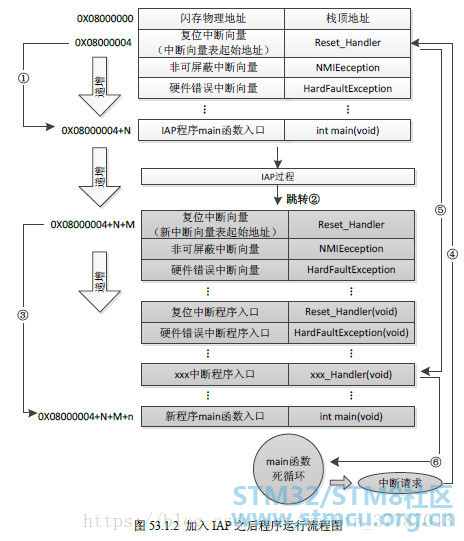

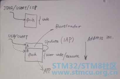

42、下载程序有两种方式,一种为ICP(在线编程),适用于JTAG或SWD协议下的烧写程序。另一种成为IAP(在应用编程),适用于很多接口(USB,串口,CAN)下载到存储器中,IAP允许在程序运行时重新烧写FLASH
43、FLASH分为主存储器(这里放置用户的程序代码)和信息块(启动代码),除此之外,还有一部分叫做系统存储器,这一块用户不可操作,为ST公司出产后固化,为系统的上电自举程序

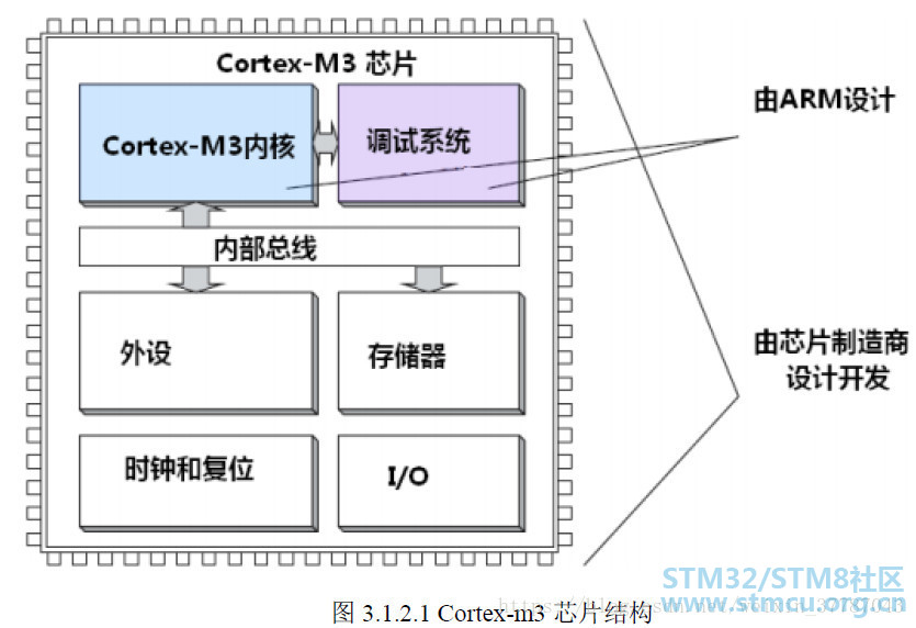

51、ARM公司只生产内核标准,不生产芯片。ST、TI这样的公司从ARM公司那里购买内核,然后外加自己的总线结构、外设、存储器、时钟和复位、I/O后就组成了自己的芯片。) S" D$ x1 T/ J3 O4 L4 N4 E

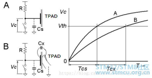

67、电容触摸屏原理:通过充放电的曲线不同来检测是否被按下。 实际的实验过程中,TPAD可以用一块覆铜区域来替代,通过电容的充放电常数来确定是否按下。

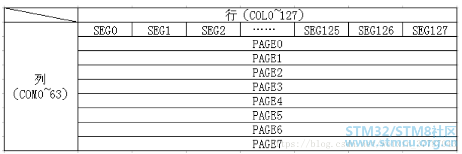

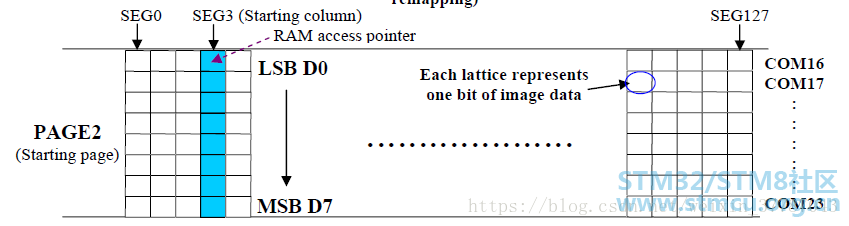

68、OLED,即有机发光二极管(OrganicLight-Emitting Diode),又称为有机电激光显示(Organic Electroluminesence Display,OELD)。下图为OLED的GRAM与屏幕的对应表;
/ A5 k7 r# {; u/ J
4 a$ S2 S( L$ W
PAGE2单独列出来:

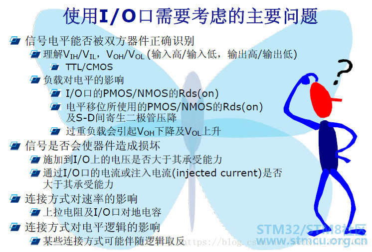

70、使用I/O口时应该注意的问题;

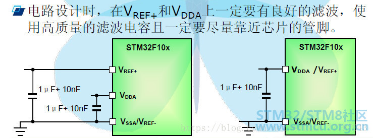

71、ADC的Vref+和Vdda与VSS,Vref-一定要加高质量的滤波电容,且尽量靠近芯片的管脚;$ \* |5 M3 B2 d' b% z1 L  `

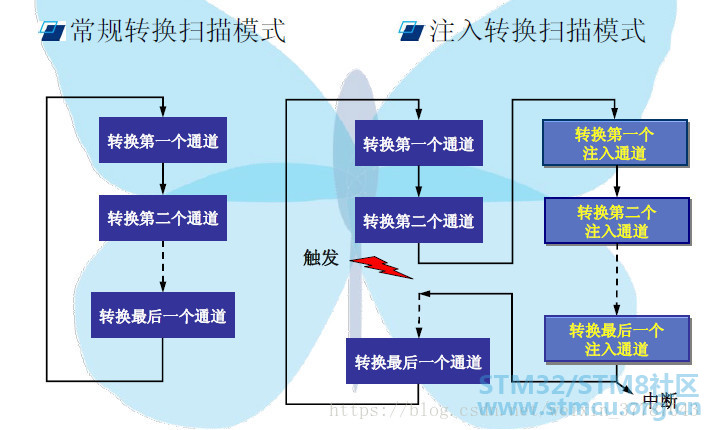

72、ADC分为规则组和注入组,前者有16个通道,后者有4个通道。并且16个通道公用一个数值寄存器,注入组的4个通道分别有一个数值寄存器。

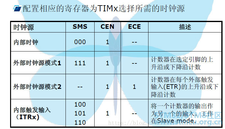

76、配置相应的寄存器为TIMx选择所需的时钟源;

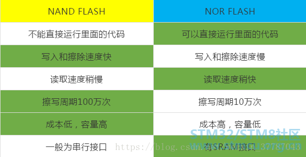

78、平时所说的U盘里的FLASH存储器有两种类型:NANDflash和NOR flash。) J! Z7 I7 R5 t: i: ?9 j; X( y3 y

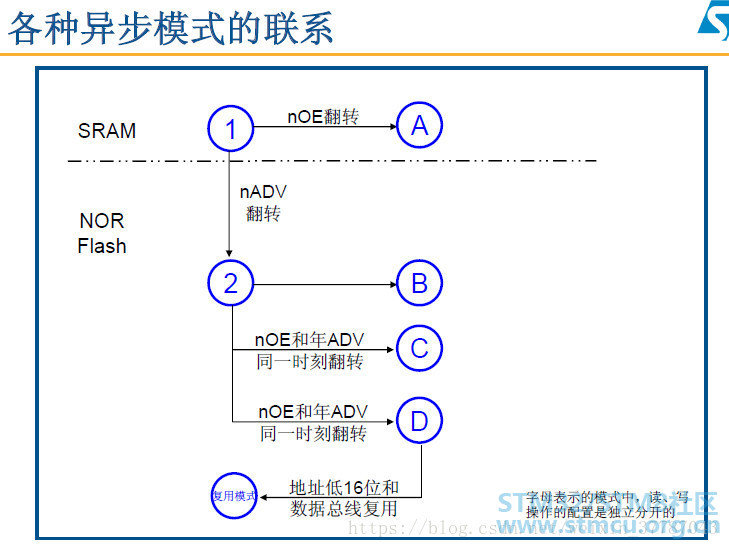

83、各种异步模式的联系;/ l9 R6 S% U& k7 t

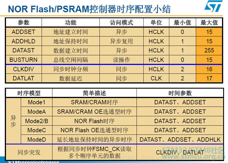

84、NOR Flash/PSRAM控制器时序小结;
8 j7 B: A, X- J* [
. k$ D, o# D! E& |" J2 K
, a: j6 V2 t& e5 x% z+ {9 @/ Q; b
85、FSMC的三个配置寄存器:FSMC_BCRx(片选控制配置)、FSMC_BTRx(片选时序)、FSMC_BWTRx(片选写时序)。

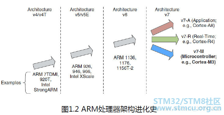

92、ARM处理器架构进化史;; D* m4 g6 J7 F$ A8 W

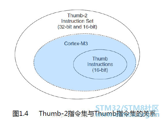

96、 这张图说明了:Thumb2指令集做了一件很伟大的事情:将16位和32位的指令集融为一体,兼容性非常强!(这么说CM3不支持某些32位ARM指令集??)

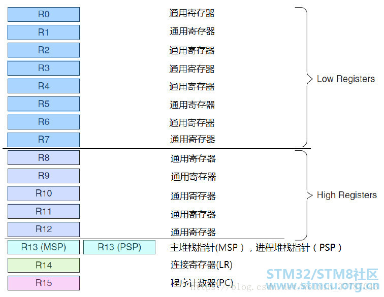

97、寄存器# o/ @3 |& ~9 c9 W- Z
98、MSP是系统复位后使用的堆栈指针,PSP由用户的代码使用。两个堆栈指针为4字节对齐!!
99、在ARM编程领域中,凡是打断程序运行的事件,统称为异常(exception)。
100、 因为存在LR(链接寄存器),所以可支持1级的子程序调用而不用压栈到内存,大大提高了运行速度。—à这就是说,我们在编程的时候,一级调用是不会耗费太多时间的,除非是二级调用!

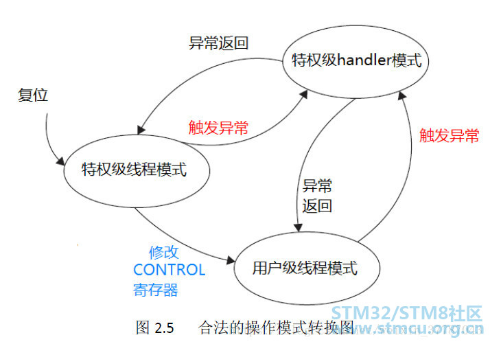

101、 处理器有两种操作模式:handler模式和线程模式。
; ^. L) w3 Y, R( u$ |2 E
1 r9 P- H! r' p; G* f. v
处理器也有两种特权分级:特权级和用户级。 这张图说明了一切:复位进入特权级线程模式,如果有异常,进入特权级的handler模式处理异常或中断例程,然后返回至特权级线程模式。通过修改CONTROL寄存器可以进入用户级线程模式。

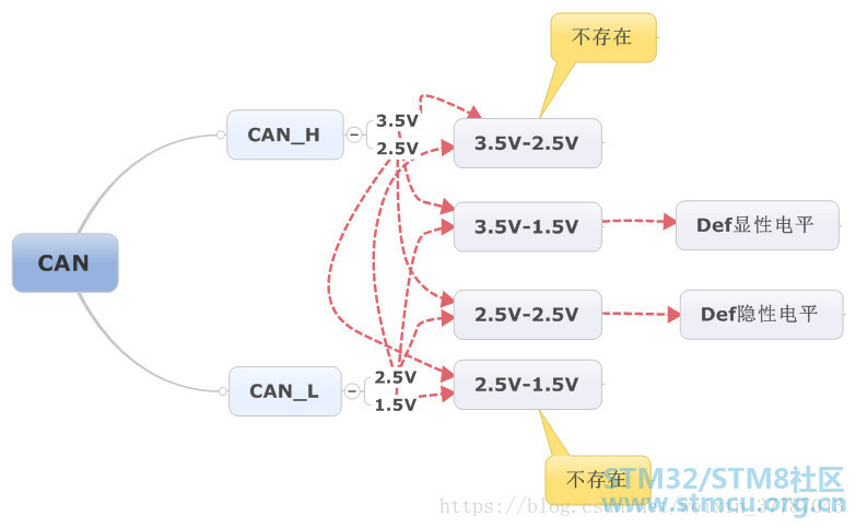

108、 CAN总线(ControllerArea Network)。CAN控制器根据两根线上的电位差来判断总线电平,总线电平又分为显性电平和隐性电平,二者必居其一。: U5 e0 k6 S1 C
109、 CAN总线具有6个特点:1:多主控制(挂接在总线上的所有设备均可以成为主设备,并且设备ID是用来决定设备的优先级,没有设备地址概念),2:系统若软性(没有设备地址概念),3、通讯速度较快,通讯距离较远(1Mbps下40M,5kbps下10KM),4、具有错误检测、错误通知(通知其他设备)和错误恢复功能(强制结束发送,重复发送接收错误的信息。),5、故障封闭,当总线上的设备发生连续故障错误时,CAN控制器会把改控制器踢出总线。6、连接节点多。理论上可以无限制加载,但是受到时间延迟和电气负载的限制,实际数目是有限制的。降低传输速度可以适当增加可挂接负载个数。
110、 CAN协议有两个标准,ISO11898(针对125kbps~1Mbps的高速速率)和ISO11519-2(125kbps以下的低速速率)) L7 q, A& ~) D
+ K9 ]  Q- z2 o0 X/ t6 K- [

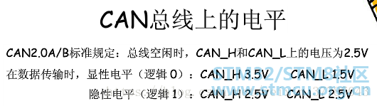

111、CAN总线电平特性;

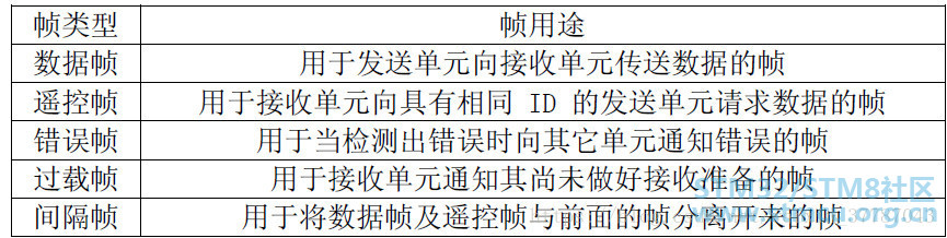

112、 CAN协议的有5种类型的帧:数据帧、遥控帧、错误帧、过载帧、帧间隔。其中前两种帧有标准格式(11位ID)和扩展格式(29位ID)。5 h, W+ G, M5 X1 @  f' F6 H

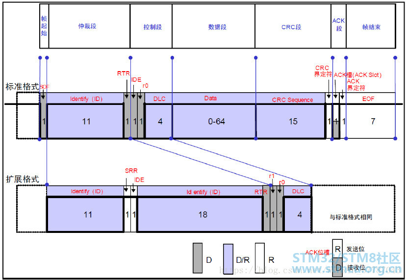

113、CAN 数据帧构成:$ z: _8 |! A) F: s/ p+ a  t: D6 b
(1) 帧起始。 表示数据开的段帧起始。% p2 j* w2 l1 E2 s6 o& c9 ^
(2) 仲裁段。 表示该帧优先级的仲裁段。2 K! J, T( K7 H! l
(3) 控制段。 表示数据的字节及保留位段。
4 |. K6 ]) ~& a$ Y5 R; f5 ~0 t7 V4 h(4) 数据段。 数据的内容,一帧可发送0~8个字节的数据。% E8 }% O6 \1 }2 I: W( ?" @3 ]# A
(5) CRC段。 检查帧的传输错误段。
% Q) y+ [& \# N, {8 k(6) ACK段。 表示确认正常接收的段。5 v* E2 x9 R7 V! q6 M& F9 C, w
(7) 帧结束。 表示数据的段帧结束。

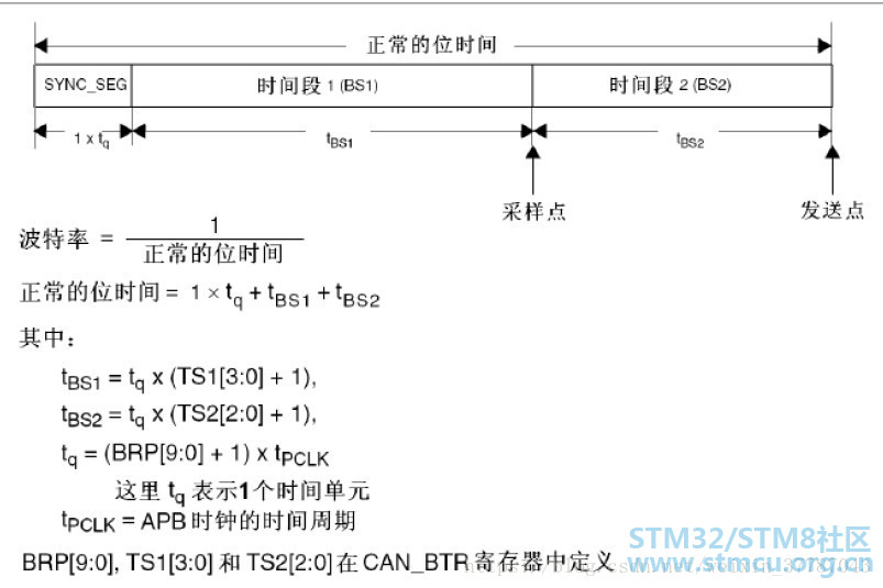

117、 CAN总线的波特率4 C& n  D! V; ]

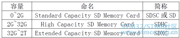

134、SD卡的分类:
3 P6 z; u* V1 z; J7 m" `) W
* I  k5 D5 a$ e, e3 M# u4 m, L8 \
一般的SD卡支持两种传输模式:SD卡模式(SDIO)、SPI模式。显然前面一种是专用模式,所以速度比较快。

140、 IAP(In Application Programming)在应用编程是为了后期开发更新程序方便而提出的概念;. m- _. l( Y( Z, h5 R
: J: V0 h  w* s, r/ A) d( G
在普通编程中,flash中的code是通过JTAG和ISP等工具下载到单片机中。而在IAP编程中,flash被分区为A和B两个区域,A区域只允许用USB/USART等方式下载,此区域作为更新B区域的代码用。B区域则是用户的code区域,真正的代码在这里被执行,放置的就是app。

141、STM32正常运行流程图;
7 J$ w6 j% H0 p3 ]- r
5 J8 j4 ^8 H8 q
上图表示STM32正常运行的流程图,可以看到上电复位后系统从0x80000004处开始运行程序,这里放置的是复位中断向量,然后跳转至复位中断程序入口后再跳转至main函数运行用户的程序。

142、加入IAP之后程序运行流程图;3 M6 I& [* W; S. x
' w2 u( \/ H5 j4 g上图表示加入IAP后的STM32程序运行流程图。可以看到上电复位后跳到IAP程序的main函数处运行IAP过程(这个过程就是把下面灰底色块的程序代码烧进B区域à代码更新)。后面的过程和STM32正常运行一样,如果出现中断请求,还是跳转到A区域中的中断向量表中,然后再跳转到B区域的中断服务入口。

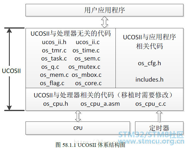

144、 UCOSII是一种实时操作系统,具有执行效率高、占有空间小(最小内核2KB)、实施性能优良、扩展性强和移植性强等优点。$ P3 D& r- ]$ O/ e
# k' L. f4 ~( ], cUCOS具有多任务并发工作的特点(注意,任何时候只有一个任务能够占用CPU。并发只是任务轮流占用CPU而不是同时工作)。最大支持255个任务并发工作。
