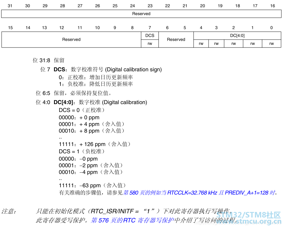

其它 32 位寄存器还包含可编程的闹钟亚秒、秒、分钟、小时、星期几和日期。此外,还可以使用数字校准功能对晶振精度的偏差进行补偿。
6 @6 c6 R' i+ U

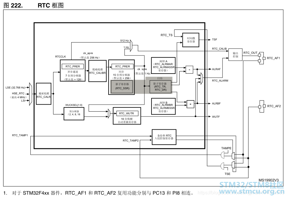

RTC 单元的主要特性如下(参见 图 222 : RTC 框图 ):
8 J: K7 W* |# h% c● 包含亚秒、秒、分钟、小时(12/24 小时制)、星期几、日期、月份和年份的日历。$ F0 ?0 z9 K% d0 [5 T
● 软件可编程的夏令时补偿。
- n1 \- N2 T% m; o9 P6 b● 两个具有中断功能的可编程闹钟。可通过任意日历字段的组合驱动闹钟。9 p; r/ M6 I1 p4 ^' f
● 自动唤醒单元,可周期性地生成标志以触发自动唤醒中断。" r0 Q: V6 t6 f- ~+ R# }5 P
● 参考时钟检测:可使用更加精确的第二时钟源(50 Hz 或 60 Hz)来提高日历的精确度。1 X# t7 `9 }4 f$ o2 Y0 C
● 利用亚秒级移位特性与外部时钟实现精确同步。$ D/ L! e2 p- c; |
● 可屏蔽中断/事件:9 o7 u* A$ d. x9 W; L2 t
— 闹钟 A: x* I' I3 I1 G- c; |# b/ O; q
— 闹钟 B
+ O9 R/ M) @' d— 唤醒中断
& k; [: x1 e  m2 p& P8 T( K— 时间戳% J2 t) K2 M% e0 q0 A; O, ?
— 入侵检测
  x( L2 d4 t7 V7 v" F4 Z● 数字校准电路(周期性计数器调整)' E4 s7 ]0 G1 Y0 `5 b
— 精度为 5 ppm
% v% x% R, d0 x$ m— 精度为 0.95 ppm,在数秒钟的校准窗口中获得
" Z7 [6 Y& f. I/ l. {: z4 [& A● 用于事件保存的时间戳功能(1 个事件)
% D. f' O! Q* ?● 入侵检测:$ C+ E$ A+ b( U: j. @. e
— 2 个带可配置过滤器和内部上拉的入侵事件1 T: y7 L/ F- G1 z" _, m! |4 }. }

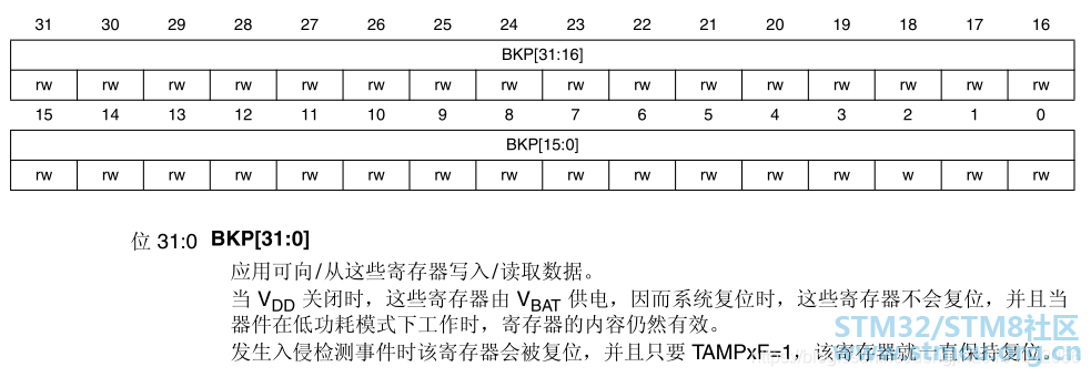

● 20 个备份寄存器(80 字节)。发生入侵检测事件时,将复位备份寄存器。
● 复用功能输出 (RTC_OUT),可选择以下两个输出之一:
! [; `" Q; j. z9 J1 p— RTC_CALIB:512 Hz 或 1 Hz 时钟输出(LSE 频率为 32.768 kHz)。- f9 y5 W+ A) T# O  j4 w* Y
可通过将 RTC_CR 寄存器中的 COE[23] 位置 1 来使能此输出。该输出可连接到器件 RTC_AF1 功能。
- ]+ j* U4 u& k, @/ E1 k7 v— RTC_ALARM(闹钟 A、闹钟 B 或唤醒)。1 I  U: C, `5 C$ Z, k
可通过配置 RTC_CR 寄存器的 OSEL[1:0] 位选择此输出。该输出可连接到器件RTC_AF1 功能。# M6 u$ E+ k# m; T/ O
● RTC 复用功能输入:/ E( m& Q" l1 O* \: j7 m
— RTC_TS:时间戳事件检测。该输入可连接到器件 RTC_AF1 和 RTC_AF2 功能。. L$ _& N( P- U! h
— RTC_TAMP1:TAMPER1 事件检测。该输入可连接到器件 RTC_AF1 和 RTC_AF2功能。
. h1 `# A5 ^0 x% h% \1 {  \— RTC_TAMP2:TAMPER2 事件检测。
' t( i# k" c; P) n7 F) w( F, @& n— RTC_REFIN:参考时钟输入(通常为市电,50 Hz 或 60 Hz)。* A% z8 O2 U) P  P7 P/ ^

03. RTC部分功能3.1 时钟和预分频器
! O5 @0 c7 H+ [4 `
RTC 时钟源 (RTCCLK) 通过时钟控制器从 LSE 时钟、LSI 振荡器时钟以及 HSE 时钟三者中选择。有关 RTC 时钟源配置的更多信息,请参见 第 6 节:复位和时钟控制 (RCC)。
可编程的预分频器阶段可生成 1 Hz 的时钟,用于更新日历。为最大程度地降低功耗,预分频器分为 2 个可编程的预分频器(参见 图 222 : RTC 框图 ):
2 J6 l# A- @$ |6 |9 P● 一个通过 RTC_PRER 寄存器的 PREDIV_A 位配置的 7 位异步预分频器。
* x/ V# @4 H& _+ k7 |  ^● 一个通过 RTC_PRER 寄存器的 PREDIV_S 位配置的 15 位同步预分频器。
注意: 使用两个预分频器时,推荐将异步预分频器配置为较高的值,以最大程度降低功耗。
要使用频率为 32.768 kHz 的 LSE 获得频率为 1 Hz 的内部时钟 (ck_spre),需要将异步预分频系数设置为 128,并将同步预分频系数设置为 256。分频系数的最小值为 1,最大值为 2 ^22 。这对应于约为 4 MHz 的最大输入频率。f ck_apre 可根据以下公式得出:
  d$ S6 v! R9 r7 _7 i! q7 V
3 \' }  w4 t+ G! A1 F3 v
: N. ?0 o$ E. R- _2 c
8 W# y( i- b/ t. O, u1 E4 S& Y
3.2 实时时钟和日历- {7 e1 t* `5 y- F5 R5 u- |; y

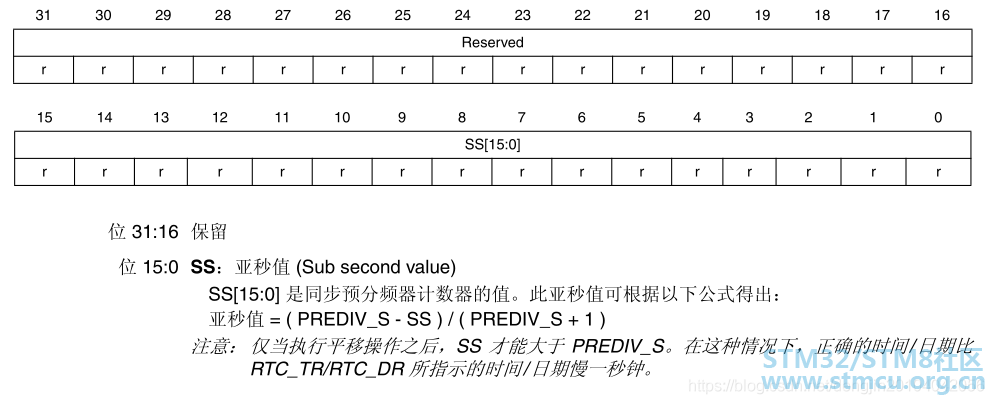

RTC 日历时间和日期寄存器可通过与 PCLK1(APB1 时钟)同步的影子寄存器来访问。这些时间和日期寄存器也可以直接访问,这样可避免等待同步的持续时间。
● RTC_SSR 对应于亚秒) F! Q( C; O7 @
● RTC_TR 对应于时间
3 F5 A' K7 @+ |) ~● RTC_DR 对应于日期
每隔两个 RTCCLK 周期,便将当前日历值复制到影子寄存器,并将 RTC_ISR 寄存器的 RSF位置 1(请参见 第 23.6.4 节 )。在停机和待机模式下不会执行复制操作。退出这两种模式时,影子寄存器会在最长 2 个 RTCCLK 周期后进行更新。
当应用读取日历寄存器时,它会访问影子寄存器的内容。也可以通过将 RTC_CR 寄存器的BYPSHAD 控制位置 1 来直接访问日历寄存器。默认情况下,该位被清零,用户访问影子寄存器。
在 BYPSHAD=0 模式下读取 RTC_SSR、RTC_TR 或 RTC_DR 寄存器时,APB 时钟频率(f APB ) 必须至少为 RTC 时钟频率 (f RTCCLK ) 的 7 倍。影子寄存器通过系统复位来复位。

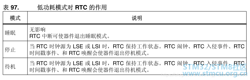

04. RTC低功耗模式和中断% b9 {! N8 m. h; L/ w
低功耗模式
4 f7 u+ W3 m: {: y! Z) @
6 t4 j/ ~, f: ^6 b
; g( U$ g; D6 p& x

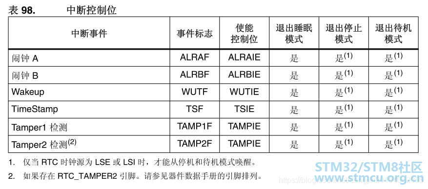

RTC中断
所有 RTC 中断均与 EXTI 控制器相连。
要使能 RTC 闹钟中断,需按照以下顺序操作:
  • 将 EXTI 线 17 配置为中断模式并将其使能,然后选择上升沿有效。
  • 配置 NVIC 中的 RTC_Alarm IRQ 通道并将其使能。
  • 配置 RTC 以生成 RTC 闹钟(闹钟 A 或闹钟 B)。
    $ `3 M" ~% _4 T% Q0 \% Z6 {( V
    8 C* v. e( _7 V7 L/ R
    ( `; k4 h! U( l. x; p
要使能 RTC 唤醒中断,需按照以下顺序操作:
  • 将 EXTI 线 22 配置为中断模式并将其使能,然后选择上升沿有效。
  • 配置 NVIC 中的 RTC_WKUP IRQ 通道并将其使能。
  • 配置 RTC 以生成 RTC 唤醒定时器事件。
    * _5 m! F; s7 S' e
    $ g) A4 ~" ~9 u
    - v5 R; U$ Z- e
要使能 RTC 入侵中断,需按照以下顺序操作:
  • 将 EXTI 线 21 配置为中断模式并将其使能,然后选择上升沿有效。
  • 配置 NVIC 中的 TAMP_STAMP IRQ 通道并将其使能。
  • 配置 RTC 以检测 RTC 入侵事件。
    / A; F0 j, t, D8 ~4 T4 P
    + H& Q8 G) Q* ~5 M6 i4 }
    - x4 j3 w8 h# I* M; j  e, l
要使能 RTC 时间戳中断,需按照以下顺序操作:
  • 配置 RTC 以检测 RTC 时间戳事件。
    , v6 u9 q2 e: f+ K
    % r/ t; `; z; b; w$ X
    % S4 ~1 }/ M) l  n: ^% M

位 7 DCE :粗略数字校准使能 (Coarse digital calibration enable)
" `+ _/ X# \" D) a4 t( n0:禁止数字校准% {6 G. J$ G% Y) g
1:使能数字校准
6 I& m( Z: v6 R: H5 t* D6 UPREDIV_A 必须大于或等于 6

% ?& E/ ]: `+ F' j8 R0 k只能在初始化模式下 (RTC_ISR/INITF = 1) 对该寄存器的位 7 、 6 和 4 执行写操作。: P0 e7 A5 M8 A7 N% z* J% y
只能在 RTC_CR WUTE 位 = 0 且 RTC_ISR WUTWF 位 = 1 时对该寄存器的位 2 到 0 执行写操作。7 N7 ?8 E" e* \' l; V2 [/ b
建议不要在日历小时递增时更改小时,因为这样做会屏蔽日历小时的增量。ADD1H 和 SUB1H 的更改在下一秒生效。
) z7 `- u' I1 ^# ]; Z8 k1 G此寄存器受写保护。第 576 页的 RTC 寄存器写保护中介绍了写访问的过程。
