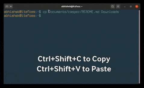

方法一:在终端中使用键盘快捷键进行复制粘贴。
在Ubuntu和其他许多Linux发行版上,你可以使用Ctrl+shift+C来复制文本,Ctrl+shift+V来粘贴终端中的文本。
复制粘贴也适用于外部资源。如果你从Linuxprobe网站复制一个命令示例(使用通用的Ctrl+C键),你可以使用Ctrl+Shift+V将这个命令粘贴到终端中。
同样,你可以使用Ctrl+shift+C从终端中复制文本,然后使用常规的Ctrl+V快捷键在文本编辑器或Web浏览器中粘贴。
基本上在与Linux终端交互时,都是使用Ctrl+Shift+C/V进行复制粘贴。

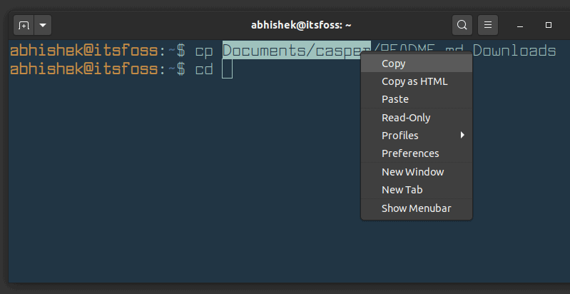

方法二:使用右键单击上下文菜单在终端中粘贴复制
另一种在终端中复制和粘贴的方法是使用右键单击上下文菜单。
在终端中选择文本,右键单击并选择复制。同样,要粘贴选定的文本,右键单击并选择粘贴。

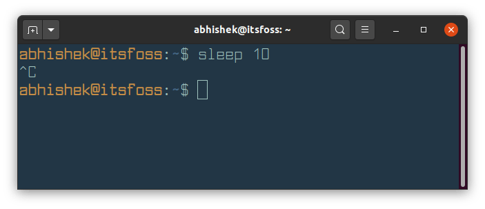

Linux终端都不会提供Ctrl+C来复制文本。这是因为默认情况下,Ctrl+C键绑定是用来给前台运行的命令发送中断信号的。这通常会使正在运行的命令停止。
在Linux终端中使用Ctrl+C停止正在运行的命令。
在Ctrl+C和Ctrl+V开始用于复制粘贴文本之前,这种行为早已存在。由于Ctrl+C键被 "保留 "用于停止命令,所以不能用于复制。
