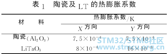

# a* n* w4 A6 f对于以钽酸锂(LiTaO3)等压电材料为衬底的SAW 器件,要使用CSP封装流程,必须考虑的一个素是热膨胀系数,这也是大多数CSP封装的RFSAW滤波器使用陶瓷基板的原因。表1为LiTaO3及陶瓷基板的热膨胀系数。 微信图片_20200911120846.png
+ g+ v" ]+ u1 _' ~+ n0 H$ N4 W由表1可见,在基板材料与LiTaO3的热膨胀系数相差不大时,通过焊球在一定程度上进行柔性连接,可解决因热膨胀系数差别过大而导致的热失配情况,降低失效率。

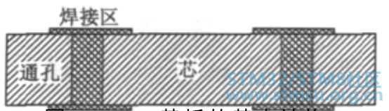

/ U, }2 X  \  B/ `/ F  m6 C沿着这一思路,在选择PCB板时,我们特别注意在通用的基板材料中选择热膨胀系数与LiTaO3接近或与陶瓷接近的品种,这样就可在热匹配方面做到替代。图1为CSP封装用PCB板详细结构。
/ Z# ^' E# S( |: `% a) I; f  M- B
微信图片_20200911120849.png 图1 PCB基板的基本结构

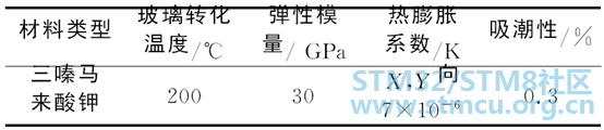

) h# F/ N) D0 {0 W. d8 [/ A随着有机材料工业的不断发展,使我们在热膨胀系数方面有了很多选择。根据LiTaO3的特性,参考陶瓷材料的热膨胀系数[1],如表2所示。
$ G* n# C! j+ L/ H表2有机基板材料选择/ F8 G, o. U8 S
5 s, C! H9 r/ w0 `4 I7 }+ K/ H

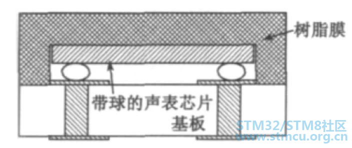

器件的整体结构与目前主流的CSP结构完全一致,如图2所示。
图2 使用倒装焊接工艺的SAW 滤波器标准结构
5 Q3 Z( o( W, r9 w& s5 l* O$ u6 ]
整个CSP封装的RF-SAW 滤波器由以下几部分组成:
$ D0 _+ H- l; M4 u4 c* I: n/ G
1)树脂膜。一种主要成分为环氧树脂的膜,可起到包裹密封的作用。; y  ?1 a& K2 L0 P+ [
2)带球的声表芯片。芯片上的球可为锡球也可为金球,成球的工艺不同,并对后期的工艺有一些影响。滤波器微信公众号发现,本文实际设定此球为金球,采用热压超声的方法植球于芯片的表面。

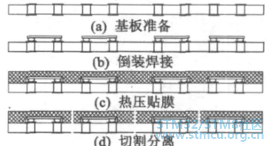

RF-SAW 滤波器的CSP封装基本流程中,晶圆植球和切割不再详述,这里只针对倒装焊接开始的流程进行讨论,如图3所示。
微信图片_20200911120857.jpg 图3PCB基板倒装焊器件封装流程$ s$ ]3 t( |5 ^- ]' @

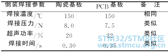

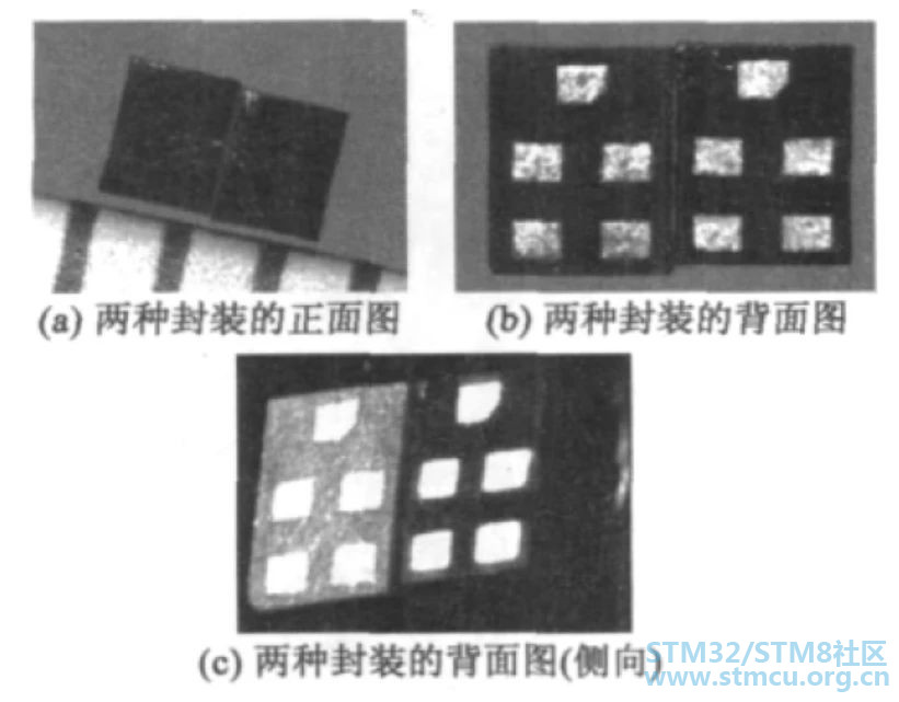

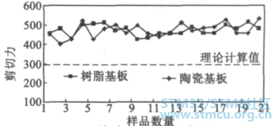

利用热压超声焊接工艺将植好的金球且切割好的芯片倒装在有机基板上;树脂膜通过热压的方式压合在基板上,同时对器件进行包裹封装;最后在利用砂轮划片机将器件切割分离,形成最终的产品。通过上面的选择,我们找到了对应的PCB板作为CSP封装的基板,在倒装焊接工艺上,我们也做了倒装焊接参数详细的对比(八焊球,每个焊球直径80μm),如表3所示。由表可见,陶瓷基板的焊接参数[2]完全适用于PCB基板,即在焊接工艺上两种基板的焊接参数无区别。图4为两种不同基板间芯片剪切力的对比。
& j% r* P" Y8 }% D# @ 微信图片_20200911120900.png & ]4 ?" c; v7 A1 M7 k
表3 倒装焊接参数对比
: J4 `) u& G0 t" \1 R
微信图片_20200911120903.png 2 `  `& E* g3 d/ ]* X
图4 芯片剪切力测试数据图根据计算,具有8颗焊球的倒装芯片,其剪切力超过300g(理论计算值),则可判定为合格。所以,陶瓷基板与PCB基板间,在剪切力方面无任何区别,即PCB基板上的倒装芯片剪切力稍好。" r: H- s* y$ c$ K8 [# `( {3 N9 d

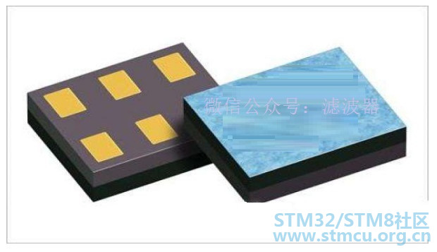

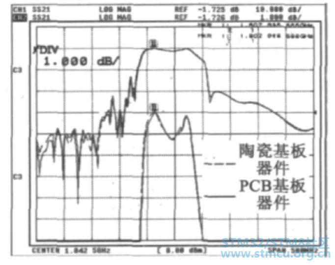

我们使用同一晶圆上的芯片分别使用陶瓷基板和树脂基板进行相同的倒装焊接和贴膜封装,然后进入测试(见图5)。RF-SAW 样品器件中心频率为1842MHz,带宽为100MHz,芯片及器件尺寸分别为0.95mm×0.65mm和1.4mm×1.1mm,测试环境:无匹配测试。! N8 A4 J- V* D9 E" x
图5 RF-SAW CSP陶瓷基板和树脂基板
4 Y1 ^0 P+ l% C3 M. u8 K$ W通过对比可确认,在晶圆一致的情况下,使用陶瓷基板和使用PCB基板的器件在性能上接近。图6为器件测试对比图。在所有的可靠性测试中,重要的是热冲击实验(即温度循环实验)[2]和稳态湿热试验(即潮热试验)[2]。
图6 器件测试对比图

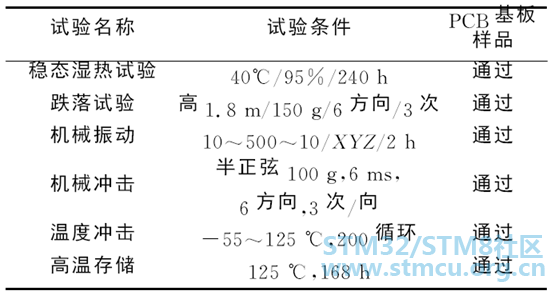

2 M2 F# R4 c% e. I5 p9 a: \热冲击实验是将考验器件在短时间内从极低温到高温或从高温到极低温时,热应力积聚和释放的过程,如果在这些试验中出现了问题,则表明器件中热应力积聚过大,器件的机械稳定性不好。考虑器件结构,我们参照GJB548A-2006温度循环及鉴定和质量一致性检验程序,选择试验方法1010A的条件B和200次循环。针对倒装焊接的CSP器件来说,此实验主要考察其内部腔体的膨胀力与焊球拉力的大小,如果器件失效,则表明内部腔体的膨胀力大于焊球的垂直拉力,则器件判为不合格[3]。稳态湿热试验主要考察树脂封装器件的耐湿性能,通过高温、高湿条件可构成水汽吸附、吸收和扩散等作用,验证PCB基板及其材料在吸湿后膨胀性能满足度,参照GJB360-96稳态湿热试验103方法的条件A。如果发生吸潮,器件的物理机械性能会有较大变化,器件的幅频特性会发生巨大改变[4]。将使用PCB基板生产的SAW CSP器件共230只进行相同的试验,陶瓷基板的器件均能通过可靠性试验,详细情况如表4所示。( O6 r% K' K3 M1 `
表4 PCB基板CSP可靠性试验

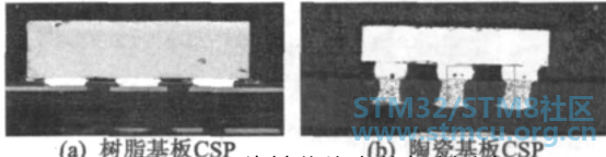

! o0 e, x. n4 x% B, ]完成可靠性实验后,我们对器件进行了解剖分析和确认(见图7),树脂基板在整个过程中没有发生任何变化。最后,所有的器件都通过了测试。9 z, M7 x2 q/ t% f0 v6 r4 k% }
微信图片_20200911120913.png 图7 两种封装外壳的解剖分析
