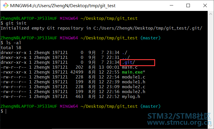

即使我们不关联远程仓库,我们也可以在本地对自己的代码进行一个管理。以上面的git_test工程为例,首先使用git init命令初始化git_test仓库:
, d: a$ f1 f  g2 S/ @
输入git init后会在当前工程目录下生成一个 .git/的隐藏目录, 里面有一些相关文件:
正因为有了.git/这个目录,我们才能进行版本控制。.git/里面的内容不再展开说明,有兴趣的朋友可自行研究。
