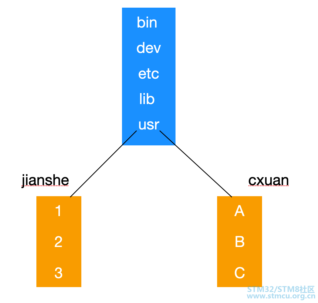

" P3 Q1 l7 s  C5 j! t' H) l举个例子,下面是一个使用链接之前的图4 `, n% \) O4 d: ^" a8 x
8 ^) Y: T# F. e5 I
以上所示,比如有两个工作账户 jianshe 和 cxuan,jianshe 想要使用 cxuan 账户下的 A 目录,那么它可能会输入 /usr/cxuan/A ,这是一种未使用链接之后的图。

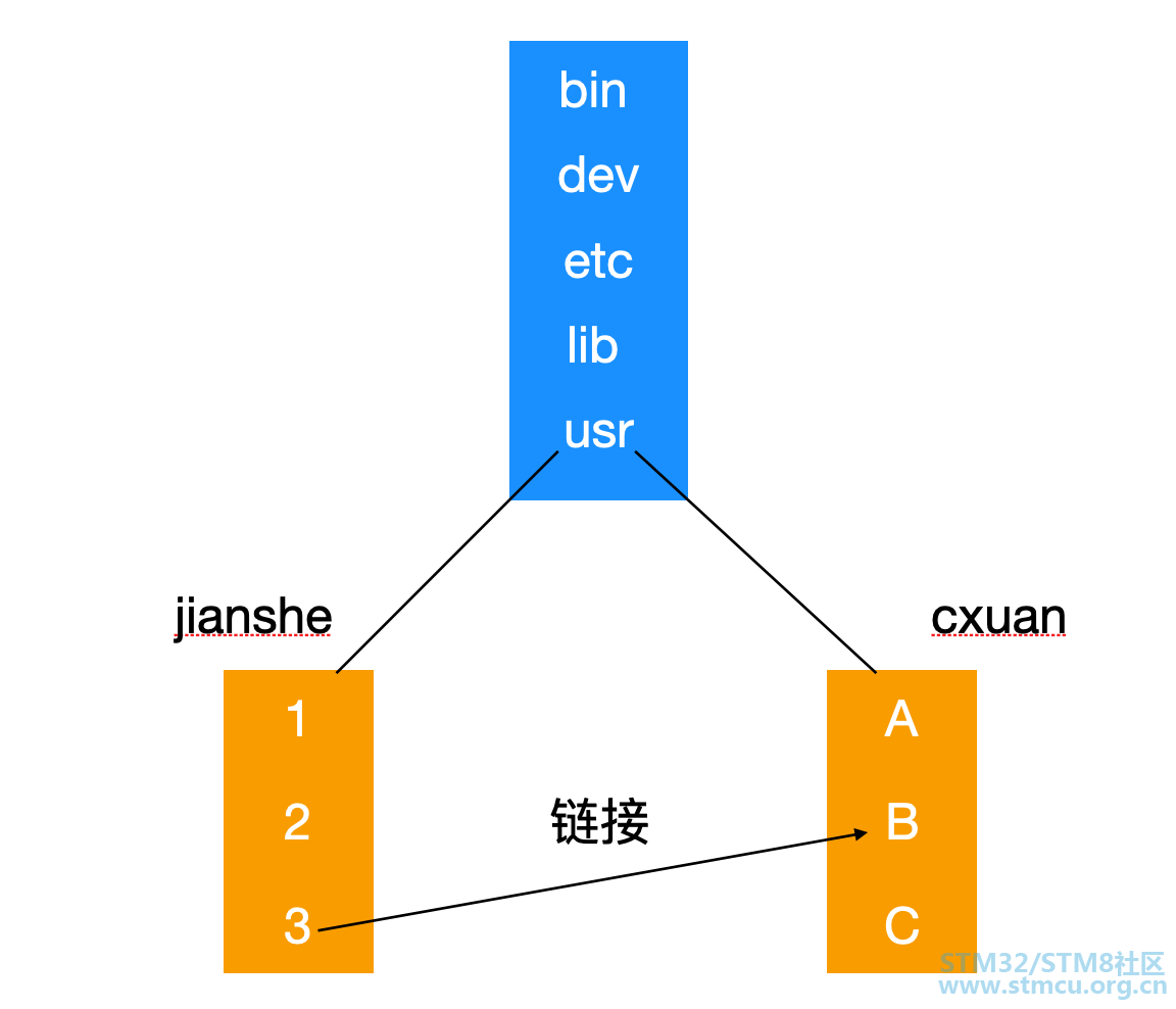

1 T9 G, k: n5 c- N- H& ^+ k使用链接后的示意如下% s/ g9 }% l& W7 T. u
微信图片_20200913132937.png & x1 C& j$ v2 o, f% h
现在,jianshe 可以创建一个链接来使用 cxuan 下面的目录了。‘* V( e$ ^' k6 K# z1 E2 a  q
当一个目录被创建出来后,有两个目录项也同时被创建出来,它们就是 . 和 .. ,前者代表工作目录自身,后者代表该目录的父目录,也就是该目录所在的目录。这样一来,在 /usr/jianshe 中访问 cxuan 中的目录就是 ../cxuan/xxx) `+ V1 n' n  a' x

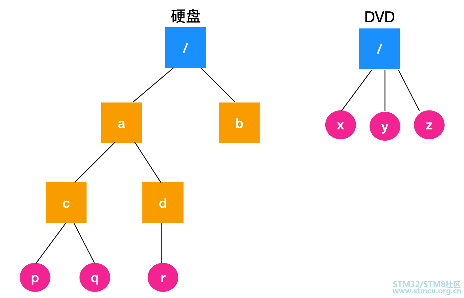

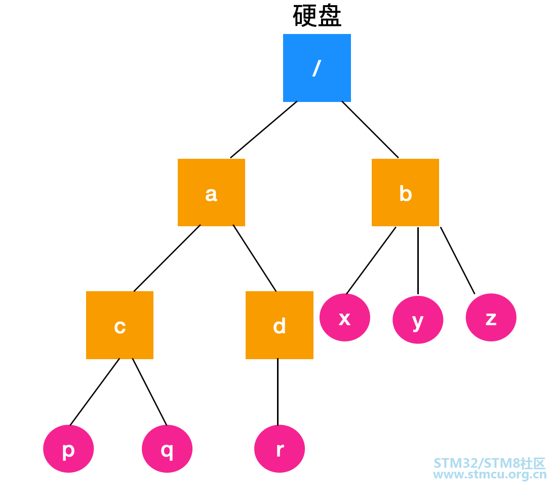

Linux 文件系统不区分磁盘的,这是什么意思呢?一般来说,一个磁盘中的文件系统相互之间保持独立,如果一个文件系统目录想要访问另一个磁盘中的文件系统,在 Windows 中你可以像下面这样。
' G4 L& i; c+ w% ]3 P: m9 w
: L4 ~6 F4 F2 ?3 I
两个文件系统分别在不同的磁盘中,彼此保持独立。. g( x# I/ p8 S7 v& k; H2 Q
而在 Linux 中,是支持挂载的,它允许一个磁盘挂在到另外一个磁盘上,那么上面的关系会变成下面这样
6 ^7 ~) d& U  H$ w. s5 I+ B
微信图片_20200913132943.png 3 K- [) F! K" s2 A. s7 S: l" o
挂在之后,两个文件系统就不再需要关心文件系统在哪个磁盘上了,两个文件系统彼此可见。

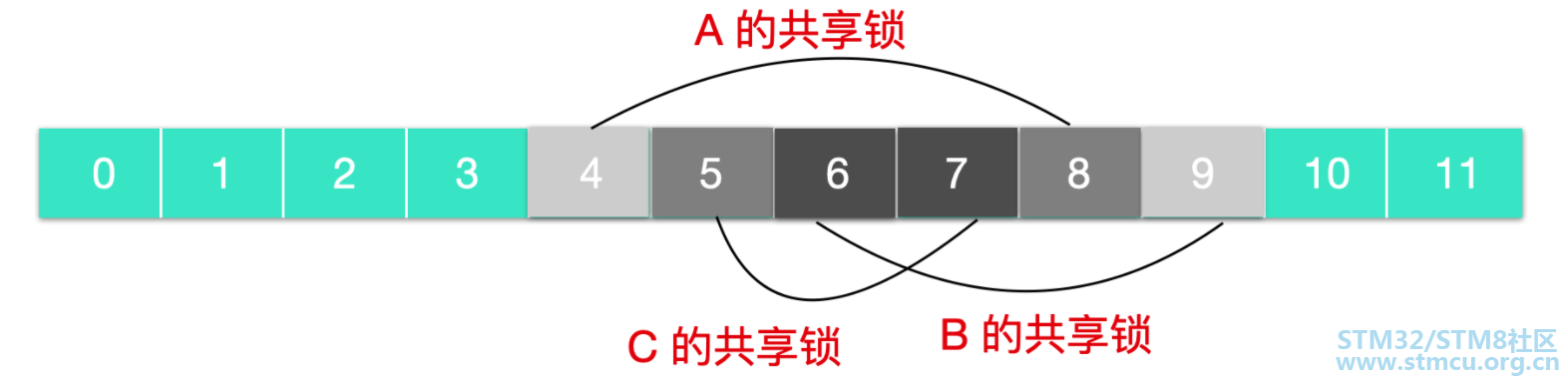

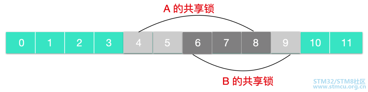

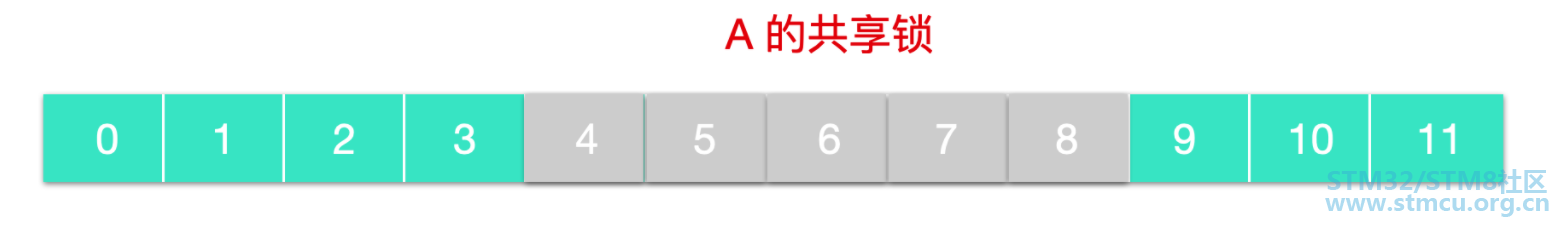

, ]/ t; M- b. [9 A加锁区域是可以重叠的。下面我们演示了三种不同条件的加锁区域。# d# }6 U/ `( x/ C! I( D. H
微信图片_20200913132946.png - j7 P4 v! E$ t  q
如上图所示,A 的共享锁在第四字节到第八字节进行加锁! Z2 \% l5 o& K$ R5 M7 c
  P) ^# ]. l$ D2 D0 X如上图所示,进程在 A 和 B 上同时加了共享锁,其中 6 - 8 字节是重叠锁8 Z" d4 w/ G; f( z! z7 q& a+ C
微信图片_20200913132952.png 8 R! Z* F) x/ E) @4 a, F
如上图所示,进程 A 和 B 和 C 同时加了共享锁,那么第六字节和第七字节是共享锁。
8 `( t* K6 I- \如果此时一个进程尝试在第 6 个字节处加锁,此时会设置失败并阻塞,由于该区域被 A B C 同时加锁,那么只有等到 A B C 都释放锁后,进程才能加锁成功。

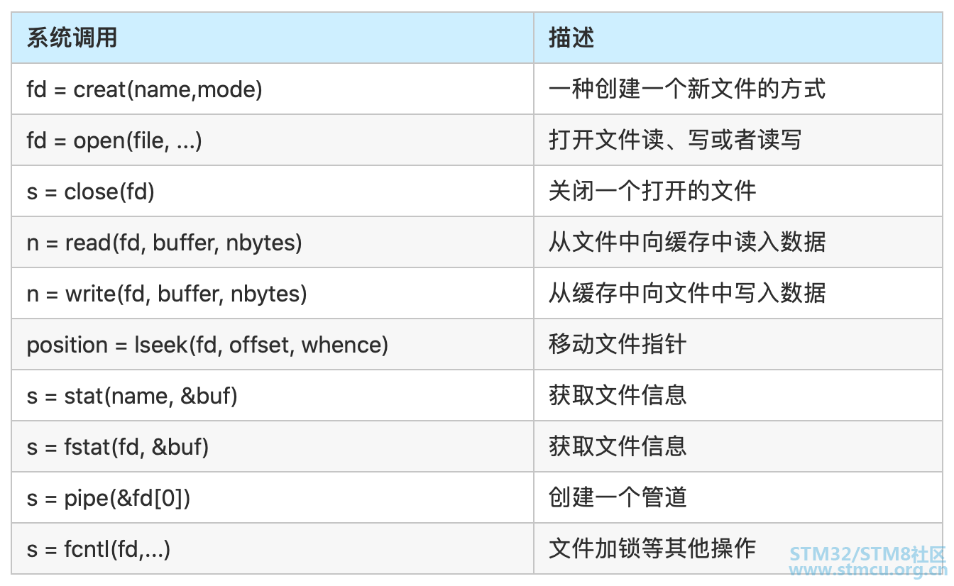

3 g. V; E5 {) k7 `2 A* i下面让我们看一看主要的系统调用,如下表所示
为了对一个文件进行读写的前提是先需要打开文件,必须使用 creat 或者 open 打开,参数是打开文件的方式,是只读、可读写还是只写。open 系统调用也会返回文件描述符。打开文件后,需要使用 close 系统调用进行关闭。close 和 open 返回的 fd 总是未被使用的最小数量。

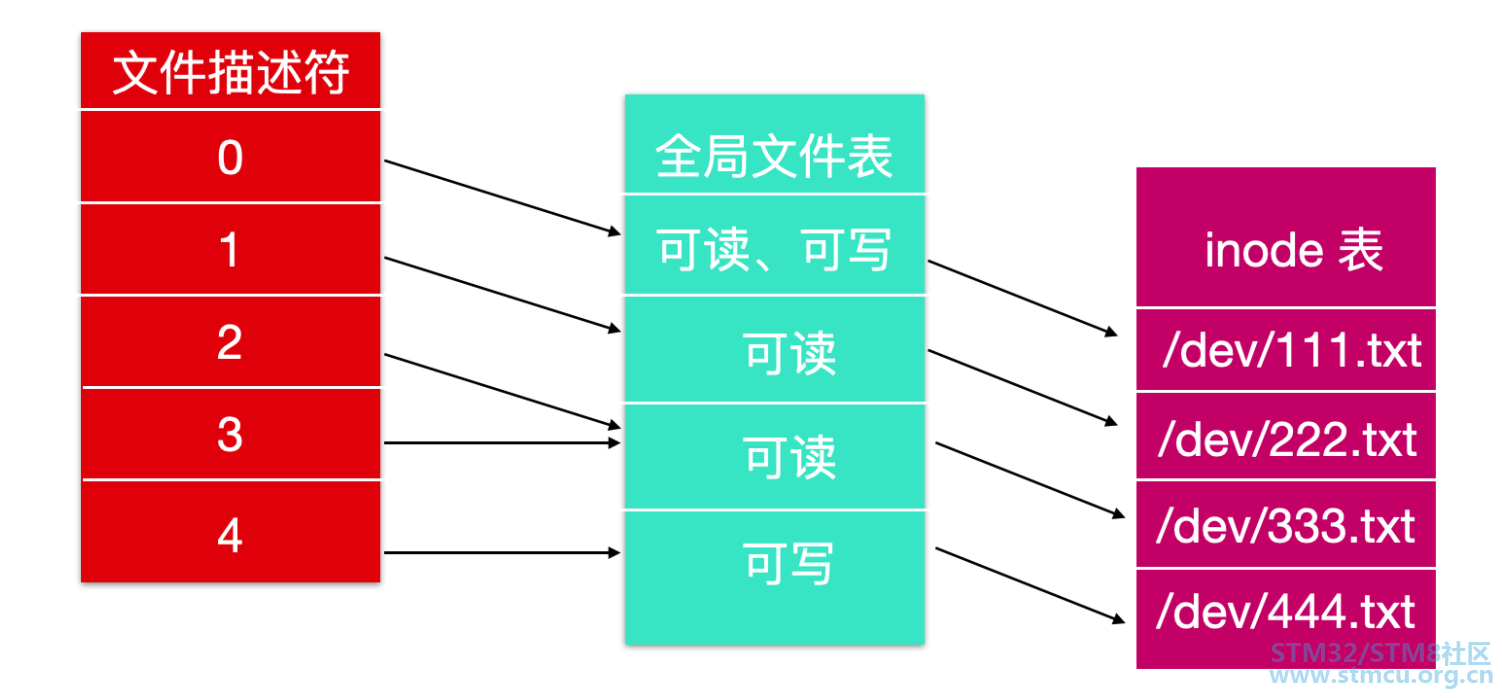

当一个进程成功访问一个打开的文件时,内核会返回一个文件描述符,这个文件描述符指向全局文件表的 entry 项。这个文件表项包含文件的 inode 信息,字节位移,访问限制等。例如下图所示
3 I, h. l! V0 E9 l1 o# N% h
微信图片_20200913133001.png 4 x/ y( z: N% L7 v7 |) n8 K
默认情况下,前三个文件描述符为 STDIN(标准输入)、STDOUT(标准输出)、STDERR(标准错误)。( ?0 c. D! M9 Y& T# v
标准输入的文件描述符是 0 ,在终端中,默认为用户的键盘输入
0 w9 j: Q, ~- Y  y9 J标准输出的文件描述符是 1 ,在终端中,默认为用户的屏幕- x$ f+ ^3 Y- u2 B
与错误有关的默认数据流是 2,在终端中,默认为用户的屏幕。+ l2 f/ u5 }6 x) e) ~" J- l

在文件系统调用中,开销最大的就是 read 和 write 了。read 和 write 都有三个参数
  • 文件描述符:告诉需要对哪一个打开文件进行读取和写入
  • 缓冲区地址:告诉数据需要从哪里读取和写入哪里
  • 统计:告诉需要传输多少字节
    5 d7 g( i) b5 n, e
这就是所有的参数了,这个设计非常简单轻巧。

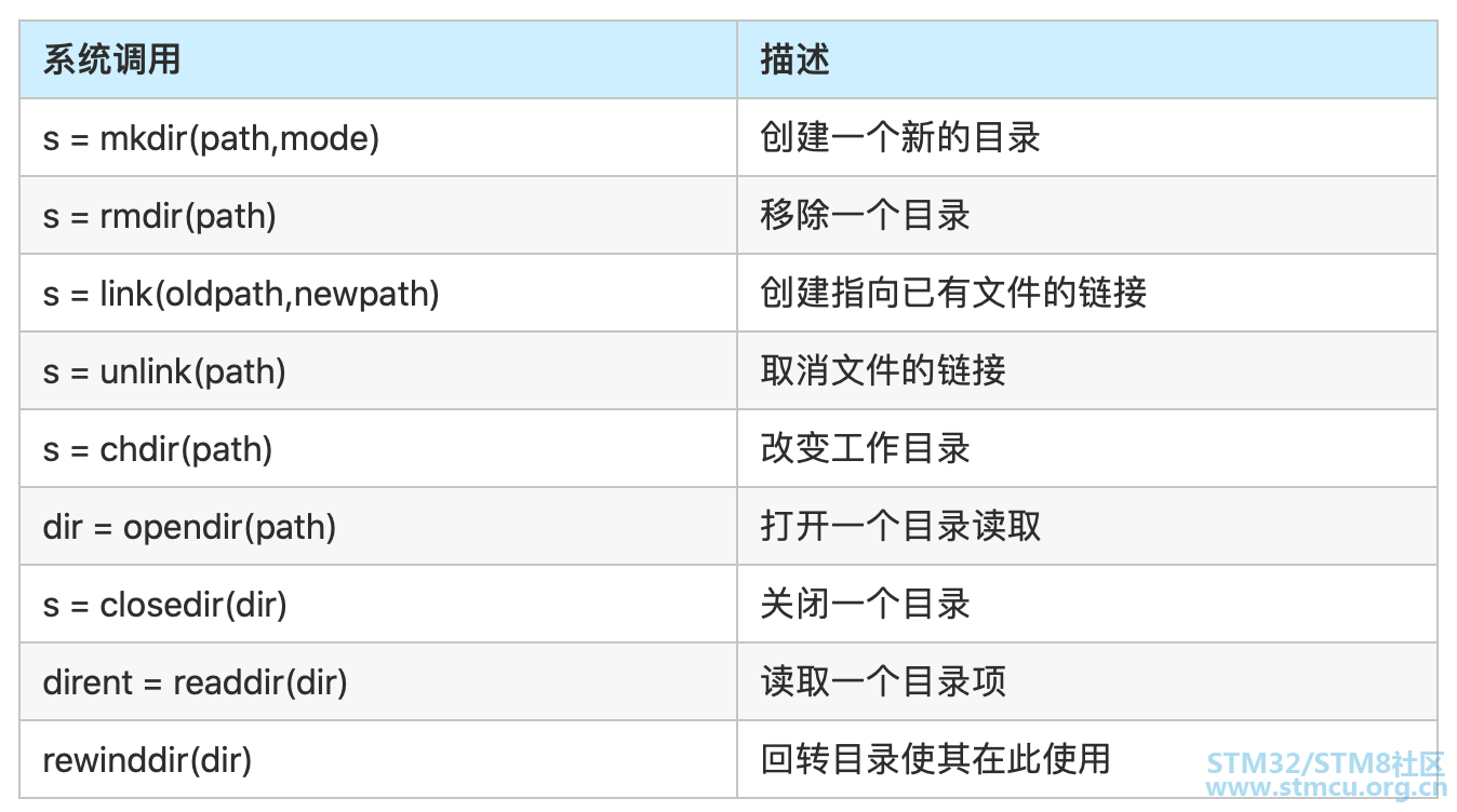

8 X; U7 K. V$ B0 }9 V# ^8 z  g现在我们来关心一下和整体目录和文件系统相关的系统调用,而不是把精力放在单个的文件上,下面列出了这些系统调用,我们一起来看一下。
可以使用 mkdir 和 rmdir 创建和删除目录。但是需要注意,只有目录为空时才可以删除。
' u  M1 P; Q/ L5 a  Y( m' b. Q0 V创建一个指向已有文件的链接时会创建一个目录项(directory entry)。系统调用 link 来创建链接,oldpath 代表已有的路径,newpath 代表需要链接的路径,使用 unlink 可以删除目录项。当文件的最后一个链接被删除时,这个文件会被自动删除。
7 Q  I9 a2 C" B; }( `1 k& O使用 chdir 系统调用可以改变工作目录。. \& n* T" r, {$ ]) G4 p' N1 ^3 a
最后四个系统调用是用于读取目录的。和普通文件类似,他们可以被打开、关闭和读取。每次调用 readdir 都会以固定的格式返回一个目录项。用户不能对目录执行写操作,但是可以使用 creat 或者 link 在文件夹中创建一个目录,或使用 unlink 删除一个目录。用户不能在目录中查找某个特定文件,但是可以使用 rewindir 作用于一个打开的目录,使他能在此从头开始读取。
