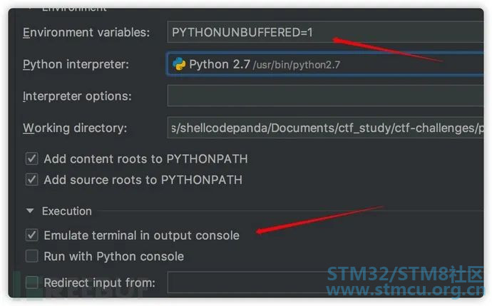

用pycharm工具开发pwn代码,远程连接程序进行pwn测试。需要设置环境变量 TERM=linux;TERMINFO=/etc/terminfo,并勾选 Emulate terminal in output coonsoole

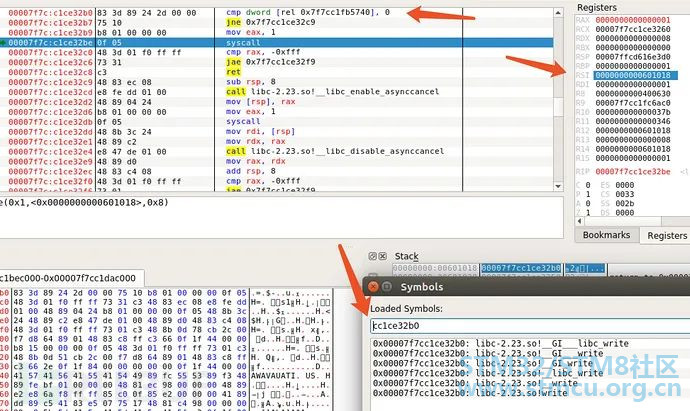

EDB附加

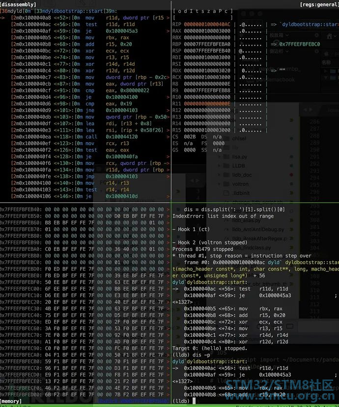

EDB 是一个可视化的跨平台调试器,跟win上的Ollydbg很像。
lldb插件
voltron & lisa。一个拥有舒服的ui界面,一个简洁但又拥有实用功能的插件。
voltron配合tmux会产生很好的效果,如下:

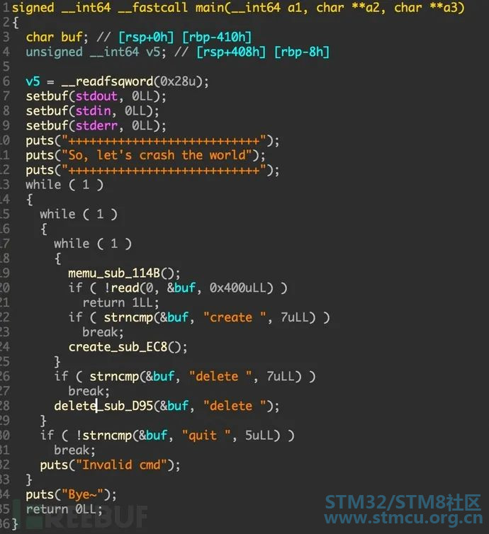

程序很简单就3个操作,create,delete,quit

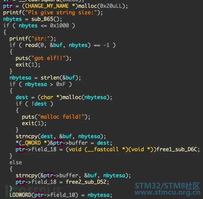

漏洞点

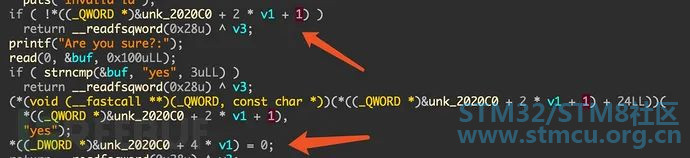

在delete操作上发现调用free指针函数释放结构后没有置结构指针为NULL,这样就能实现UAF, 如下图
create功能会先申请0x20字节的内存堆块存储结构,如果输入的字符串长度大于0xf,则另外申请指定长度的空间存储数据,否则存储在之前申请的0x20字节的前16字节处,在最后,会将相关free函数的地址存储在堆存储结构的后八字节处
在create时全局结构指向我们申请的内存
这样就可以恶意构造结构数据,利用uaf覆盖旧数据结果的函数指针,打印出函数地址,泄露出二进制base基址,主要逻辑如下:
