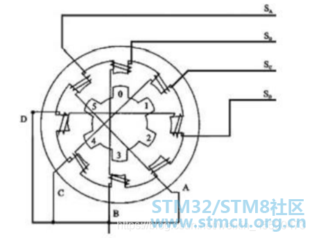

四相步进电机有两种运行方式  1.四相四拍;2.四相八拍。
拍数
指电机转过一个齿距角所需脉冲数,通俗的来讲拍数指的是步进电机运行时每转一个齿距所需的脉冲数。以四相电机为例,有四相单四拍运行方式即A-B-C-D-A,有四相四拍运行方式即AB-BC-CD-DA-AB,有四相八拍运行方式即 A-AB-B-BC-C-CD-D-DA-A。

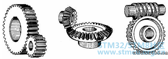

传动比
我们知道主从齿轮之间有传动关系,如下图所示:
- Z: M) @9 o- R1 O8 [& x" `
如果让齿轮1的齿数为:Z1,转速为:n1,齿轮2的齿数为:Z2,转速为:n2,则两啮合齿轮转速和齿数间的关系为:n1/n2=Z2/Z1。

以双四拍为例:
1 Y( Q4 r' n) ^0 s
当28BYJ步进电机的转子转动5.625°时,最外面齿轮的转速由于经过了齿轮的传动转速变为了原来的1/64。
这里要注意减速比的概念,1/64并不是指电机的转子减速1圈最外面齿轮减速64圈,这里的指的是电机的转子输出1N.m的扭矩,由于传动比,最外面的齿轮会输出64N.m的扭矩进行减速。
其次,这里“起动频率>=550Hz”很有迷惑性,这里他应该表示的意思是ABCD四个引脚的电平变化频率小于550Hz,28BYJ电机可以按照指定参数正常工作。

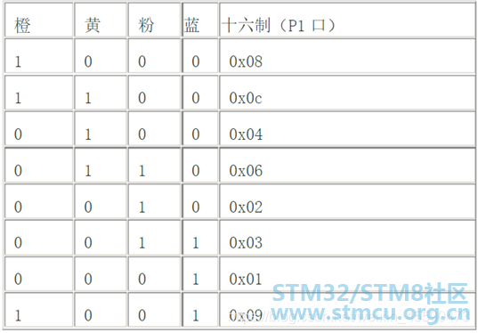

28BYJ步进电机的配置流程电机工作状态与引脚的关系
) d3 l7 T; P3 F) ?) P: e
" D8 P* @3 z% U" j1 z+ X( o* |. q$ H# F
四相八拍的正向旋转工作方式
( {, M" w0 `/ G7 a0 I2 f  t9 ^
/ P6 i. \* `" F$ f
于是得到双相8拍正向旋转码为:{0x08,0x0c,0x04,0x06,0x02,0x03,0x01,0x09},如果想要反转只需将顺序颠倒即可。

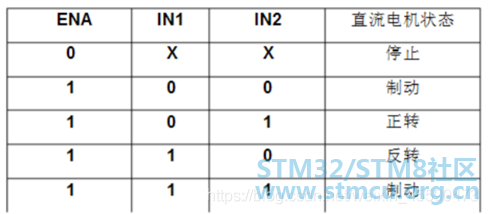

对于直流电机:影响速度的是占空比,频率与电机转速无关,相对而言,频率越高,电流纹波越小,但是,电源的损耗越高,因此,调节频率的主要原则是电流纹波满足要求的情况下,开关频率适当低.
占空比可改变输出电压的平均值,从而改变电机的电流和转速.这是一种数字脉冲技术,来达到改变送到电机的平均电压来调速。还有一种模拟技术:电压控制技术。
对于步进电机:采用脉冲频率控制。不能用占空比控制,也不能用电压控制。影响速度的是脉冲频率,影响位置的是脉冲个数。
