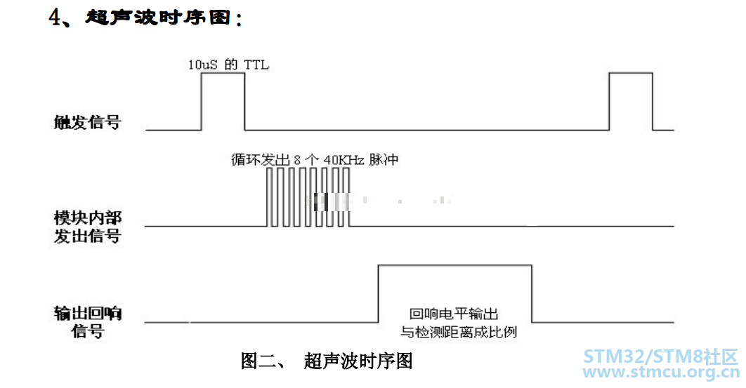

HC-SR04基本工作原理:
4 M( p, C( D' z(1)采用IO口TRIG触发测距,给最少10us的高电平信呈。
9 i8 U9 L6 y/ l8 b& J(2)模块自动发送8个40khz的方波,自动检测是否有信号返回;
6 |7 |3 h6 T  n6 a" K(3)有信号返回, 通过IO口ECHO输出一个高电平, 高电平持续的时间就是超声波从发射到返回的时间。 测试距离=(高电平时间*声速(340M/S))/2。
7 |2 M: f8 R5 Q( E& k/ G程序编写思路是:
1、配置好使用到的GPIO以及定时器;0 T6 @; S) d: ^+ O
2、给模块TRIG端口发送大于10us的高电平信号,当收、收到ECHO回响信号是,打开定时器开始定时;, f: n+ |' O( V$ p9 J
3、当回响信号消失,关闭定时器;
* b. h9 O* J1 N& e8 k4、通过定时器定时时间来确定距离。
% ?' N+ x% D- r" P
8 \3 _- l3 {' C9 w9 u
5 V' X- M. P! ~3 b* t* N! _* C) h
. M1 e3 |( m. Q0 D; W! c
上时序图表明你只需要提供一个 10uS以上脉冲触发信号,该模块内部将发出8个 40kHz周期电平并检测回波。一旦检测到有回波信号则输出回响信号。回响信号的脉冲宽度与所测的距离成正比。 由此通过发射信号到收到的回响信号时间间隔可以计算得到距离。 公式: uS/58=厘米或者uS/148=英寸; 或是: 距离=高电平时间*声速( 340M/S) /2; 建议测量周期为 60ms以上, 以防止发射信号对。6 F5 |8 [5 i5 z& g! h
& v' }( h& J7 y' o( u
回响信号的影响
