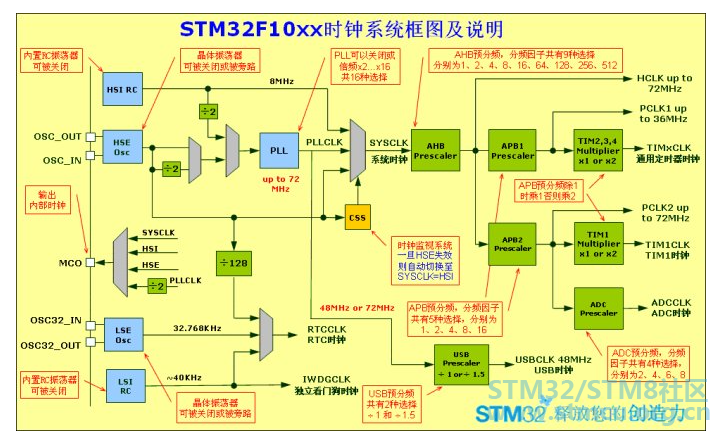

  在STM32中,有五个时钟源,为HSI、HSE、LSI、LSE、PLL。
, l1 Z2 ~/ I& p, @
  • HSI是高速内部时钟,RC振荡器,频率为8MHz。
  • HSE是高速外部时钟,可接石英/陶瓷谐振器,或者接外部时钟源,频率范围为4MHz~16MHz。
  • LSI是低速内部时钟,RC振荡器,频率为40kHz。
  • LSE是低速外部时钟,接频率为32.768kHz的石英晶体。
  • PLL为锁相环倍频输出,其时钟输入源可选择为HSI/2、HSE或者HSE/2。倍频可选择为2~16倍,但是其输出频率最大不得超过72MHz。
    & F1 K; B, U5 ?2 Y
9 c. N5 t7 {% S2 H% N: w3 S( U
8 C3 j. G% O: \; P# i5 I; H/ V! N. ]% Y5 ?; d3 Z& E, ^+ }$ @- P
, g' G7 U. c0 P' x
 用户可通过多个预分频器配置AHB总线、高速APB2总线和低速APB1总线的频率。AHB和APB2域的最大频率是72MHZ。APB1域的最大允许频率是36MHZ。SDIO接口的时钟频率固定为HCLK/2。
# V& X/ A+ W5 w% |( Z# U" x7 E5 I  40kHz的LSI供独立看门狗IWDG使用,另外它还可以被选择为实时时钟RTC的时钟源。另外,实时时钟RTC的时钟源还可以选择LSE,或者是HSE的128分频。RTC的时钟源通过RTCSEL[1:0]来选择。
2 }7 L# T' g) V" V0 @$ ]/ j6 n  STM32中有一个全速功能的USB模块,其串行接口引擎需要一个频率为48MHz的时钟源。该时钟源只能从PLL输出端获取,可以选择为1.5分频或者1分频,也就是,当需要使用USB模块时,PLL必须使能,并且时钟频率配置为48MHz或72MHz。
+ ~+ o. }, y1 d6 y: w1 e8 M  另外,STM32还可以选择一个PLL输出的2分频、HSI、HSE、或者系统时钟SYSCLK输出到MCO脚(PA8)上。系统时钟SYSCLK,是供STM32中绝大部分部件工作的时钟源,它可选择为PLL输出、HSI或者HSE,(一般程序中采用PLL倍频到72Mhz)在选择时钟源前注意要判断目标时钟源是否已经稳定振荡。Max=72MHz,它分为2路,1路送给I2S2、I2S3使用的I2S2CLK,I2S3CLK;另外1路通过AHB分频器分频(1/2/4/8/16/64/128/256/512)分频后送给以下8大模块使用:
7 o1 a$ n# M  K
  • 送给SDIO使用的SDIOCLK时钟。
  • 送给FSMC使用的FSMCCLK时钟。
  • 送给AHB总线、内核、内存和DMA使用的HCLK时钟。
  • 通过8分频后送给Cortex的系统定时器时钟(SysTick)。
  • 直接送给Cortex的空闲运行时钟FCLK。
  • 送给APB1分频器。APB1分频器可选择1、2、4、8、16分频,其输出一路供APB1外设使用(PCLK1,最大频率36MHz),另一路送给定时器(Timer2-7)2、3、4倍频器使用。该倍频器可选择1或者2倍频,时钟输出供定时器2、3、4、5、6、7使用。
  • 送给APB2分频器。APB2分频器可选择1、2、4、8、16分频,其输出一路供APB2外设使用(PCLK2,最大频率72MHz),另一路送给定时器(Timer1、Timer8)1、2倍频器使用。该倍频器可选择1或者2倍频,时钟输出供定时器1和定时器8使用。另外,APB2分频器还有一路输出供ADC分频器使用,分频后得到ADCCLK时钟送给ADC模块使用。ADC分频器可选择为2、4、6、8分频。
  • 2分频后送给SDIO AHB接口使用(HCLK/2)。

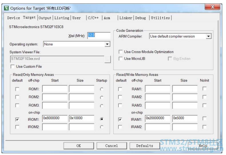

0 z4 d: c; r- y7 x& X6 e4 .Keil MDK中Xtal的作用
" U4 @+ i5 P( a( K, \
+ m0 ^, x& Q- W/ S4 @3 [5 a$ }
; K. u5 ^2 T8 j
' p: P: ]; i4 Q' e
" i. J+ N& B4 H/ P3 z% R- V* R# j2 l( n$ z) J" V, J
8 W- V; [; o- Q- j5 V在手动配置主频的过程中,想到Keil工程菜单应该提供了配置主频的选项,于是又看到这个。百度了一下,这个参数只用于软件仿真的,对于硬件仿真或者直接把程序下载到板子里是没有影响的。
  S; N% y* [0 q) D" I
5 z" \2 p1 X5 n5 C. ^
  Xtal 后面的数值是晶振频率值,默认值是所选目标 CPU 的最高可用频率值 。该数值与最终产生的目标代码无关,仅用于软件模拟调试时显示程序执行时间。正确设置该数值可使显示时间与实际所用时间一致,一般将其设置成与你的硬件所用晶振频率相同。1 P" v/ b; y. y  C
