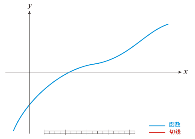

直接看数学公式描述如何迭代不直观,先来看动图就很容易理解牛顿迭代法为什么叫迭代法以及怎样迭代的:
牛顿迭代法是原理是根据一个初始点在该点做切线,切线与X轴相交得出下一个迭代点的坐标,再在处做切线,依次类推,直到求得满足精度的近似解为止。

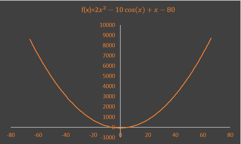

假定一函数为
其波形图如下:
其一阶导数为:
那么对于该函数的根:
从图上大致可以知道有两个根,如果直接解方程,则很难求出其根,可以编个代码试试:

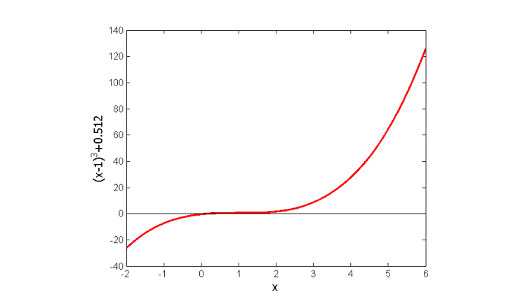

  • 求斜率可能为0,如为0时,则可能找到了函数的极值,比如:
    & O" e6 q  S' y7 N1 W

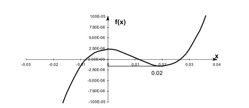

  • 如果选择的初始猜测根的接近方程f(x)=0中函数f(x)的拐点 ,Newton-Raphson方法可能开始偏离根。然后,它可能会又收敛回到根。例如:
    1 s% ~& U7 y& Y" f4 A8 b

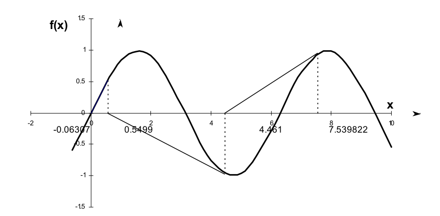

  • 如果选择的初值不合适,可能会跳掉一些根,比如:
    , k) _, I4 V1 [: H
所以实际应用时,需要知道自己待求解模型的大致情况,在合理的加以调整。
