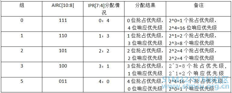

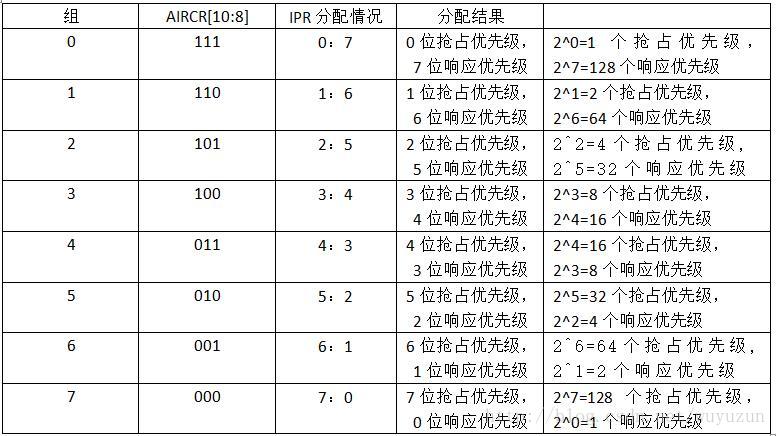

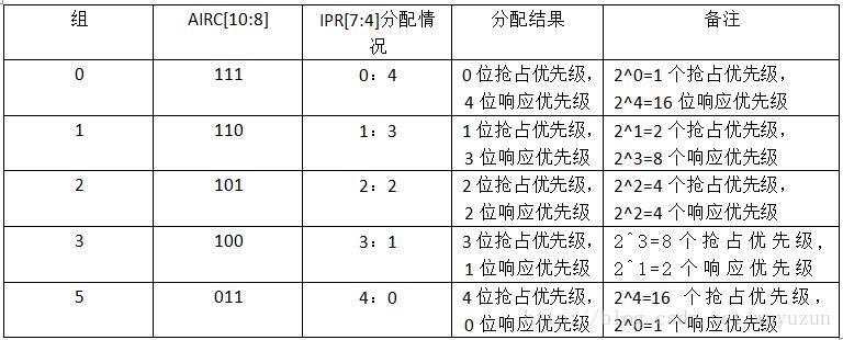

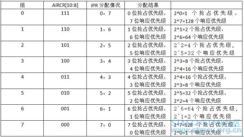

      k* S6 o# S* x0 [8 u$ b7 ?(1)Cortex-m3内核提供了一种3位宽度的PRIGROUP数据区,用于指示一个8位数据序列中的小数点的位置,从而表示中断优先级的分组。见下表:
    ' f2 Z# s! Q1 [% ^6 L5 s
- z! o) h; u  S- d, D' a
; w! m; [1 F$ s" X5 L$ K
, z, ~* g) X  J3 _, o: n, w% T3 B; K/ U& M% B
: f/ E: m& U- P- G
(2)而实际上STM32并没有用到这么多中断,所以在分组上只分了5个组,并且表示方法有所不同;见下表:
! A: p1 y( v; Z9 A5 O4 Y( Q
. t. C$ K) K$ ?2 }
我们在应用当中只会用到STM32的分组(5组)方式,所以下面着重于5组分组方式;

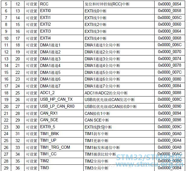

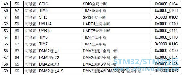

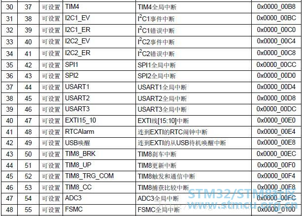

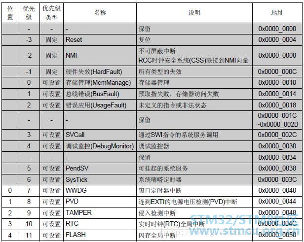

二 中断向量表 (STM32F10x系列)
/ [; C/ U% b0 x; f7 V! F
( j" U* L5 A. P+ c2 a
8 F* z( s- `3 @. H& x, f
6 p+ E6 d; c9 _4 ?7 [0 s
+ c+ `* @2 B/ M$ a+ S
" f7 i+ f" T& }7 ^) R& h  N
" i2 D& X$ S/ l% G(图片来自STM32使用手册,只需看,不需要熟记,知道大概这么多中断就好)  u$ f2 |) f) f( Y/ n5 O' G" m

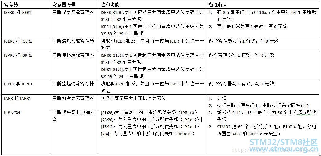

以上寄存器介绍:0 _' K: A0 L  v7 e
+ H: h0 [) Q  x. P7 @$ ]0 Q! f
对一些概念的解释:
. M) j& q, s& N! t/ m- r/ }, X
5 P, m' d9 r* Y
1. 挂起:当置位中断挂起寄存器的时候,相应的中断将会被挂起,这是这个中断将不会立即执行,而是等待可执行的时候再执行;比如高低级别的中断同时产生,就先挂起低级别的中断,等高级别的中断执行完毕,解除并执行低级中断;
2 g0 M# H/ h9 i8 h. a( I2. 对中断优先级控制寄存器的解释
' A, O8 [7 g! h. N! V! f, _
( @- h6 \) F7 {9 ^
* I) k4 e  S& t: z( Q/ h& a
' Y$ L5 {" b- {6 g3 q  Z/ U

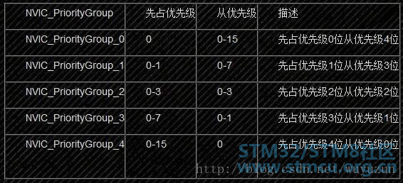

(1)选择优先级分组/ f* c- _+ q5 ~* k- L
' {; R( k  a$ Y; G1. 此函数在库文件misc.h文件下;
, |3 {9 t. q2 i' z, _( ]
2. 参数可参照下面图片:
( T6 v. _; c( m1 q* |1 l
5 K, G, X8 D0 c6 v( }
3. 功能:选择分组方式;
( |8 P$ n$ K5 z% {: b*/" z# Z1 y0 h, F5 |6 y
void NVIC_PriorityGroupConfig(uint32_t NVIC_PriorityGroup);
栗子:NVIC_PriorityGroupConfig(NVIC_PriorityGroup_2);
0 i8 ~* D3 E4 R+ }/ n; C/ f% i//抢占优先级可选0~3,响应优先级可选0~3;
  u! z9 {" b, F7 i9 h! c
