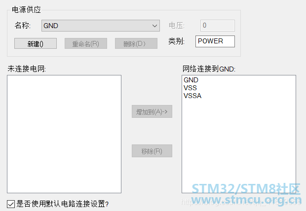

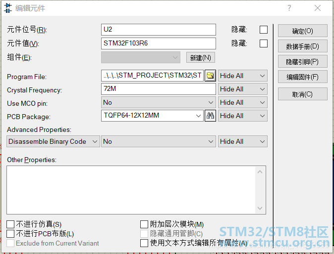

6 i: d4 O8 b; g6 ]& p4 I之后呢我们要配置供电网,在设计里面,把未连接到网络的GND,VCC接入网络,更改时钟频率,右击芯片选择编辑属性,我这里选的是常用的72M。 8 ? e' {* Z+ W
