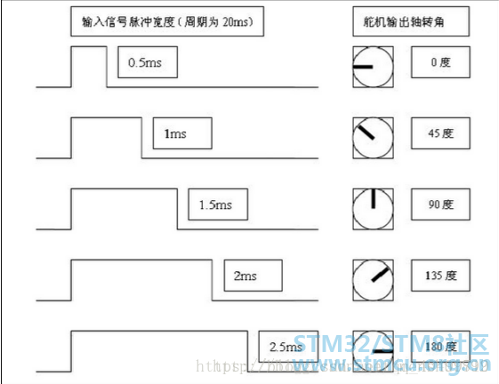

一般来说,舵机接收的PWM信号频率为50HZ,即周期为20ms。当高电平的脉宽在0.5ms-2.5ms之间时舵机就可以对应旋转到不同的角度。如下图。

前面说过,在周期20ms的PWM信号中,不同的脉宽对应舵机不同的转动角度,在0.5ms-2.5ms间有效,因此我们可以在main函数中配置几个不同的脉宽。要注意的是stm32并不直接配置脉宽,而是通过配置占空比来配置脉宽的。
2 N9 Q' u, M# u% A9 S" K) y
