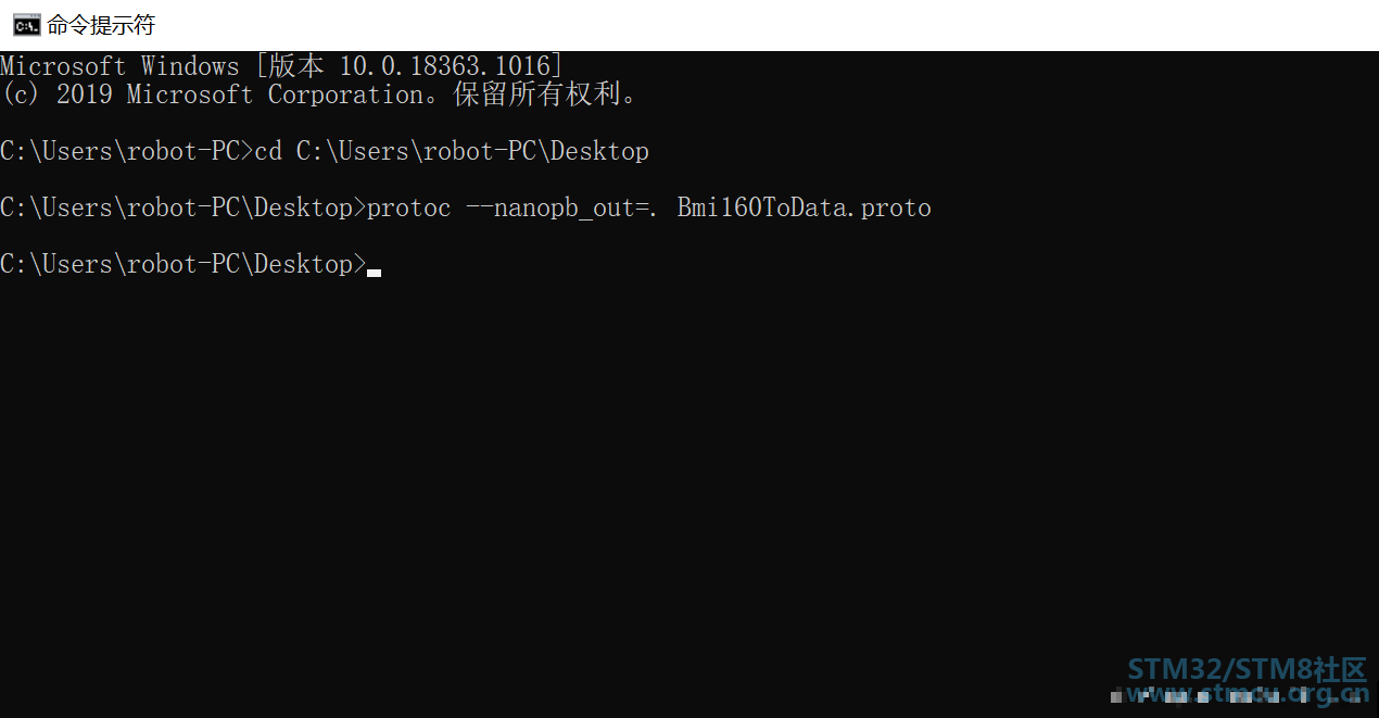

写完以后我们把.proto文件放在桌面上,然后打开cmd命令行解释器,cd到.proto文件的目录下,然后运行protoc 这个脚本去编译.proto文件,编译完成后即可生成两个文件,一个.c,一个.h。这里有一点,就是最好把这个脚本的可执行文件路径放到系统环境变量下,这样才可以在任何路径下编译.proto文件。具体的命令如下图所示:
# G4 w- F* k5 M
: `, h( }; X' T9 [* E" o
编译完成后,在该路径下会生成一个.c一个.h文件,其内容如下:

至此,protobuf的C文件格式的代码已经生成。
' l" T8 e( O# [1 I7 w' {四、开始通信!!!
0 H3 G; x* d% I8 x" B( l6 L, n+ y3 A( c8 l- C
