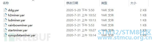

使用yara检测脚本对应的病毒家族。

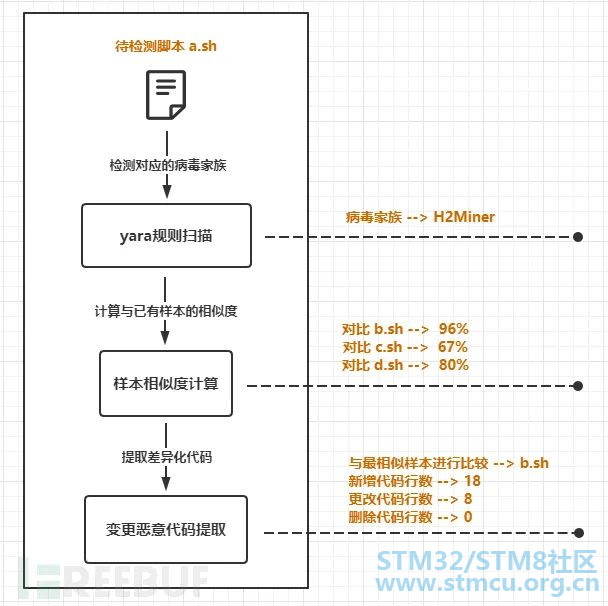

通过以上3个环节,就能检测出该脚本所属的家族,与其最相似的样本,以及新改动的恶意代码,从而快速定位到本次病毒变种更新的恶意项(C&C域名/文件路径/进程名等)。

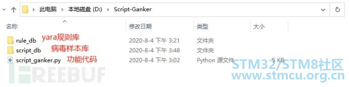

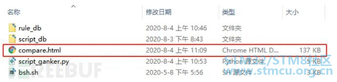

系统结构由3部分组成,yara规则库、病毒样本库、功能代码,后者运行后会读取规则和样本内容进行检测。

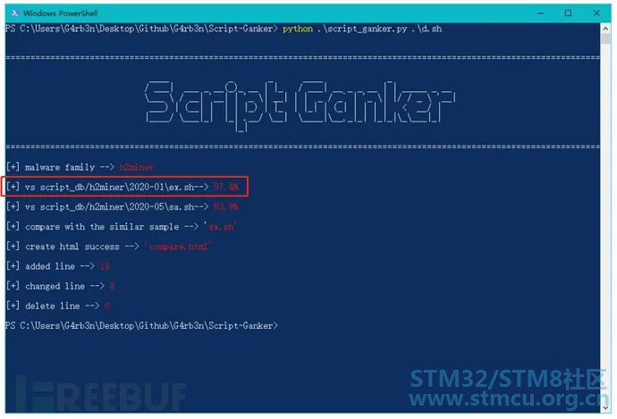

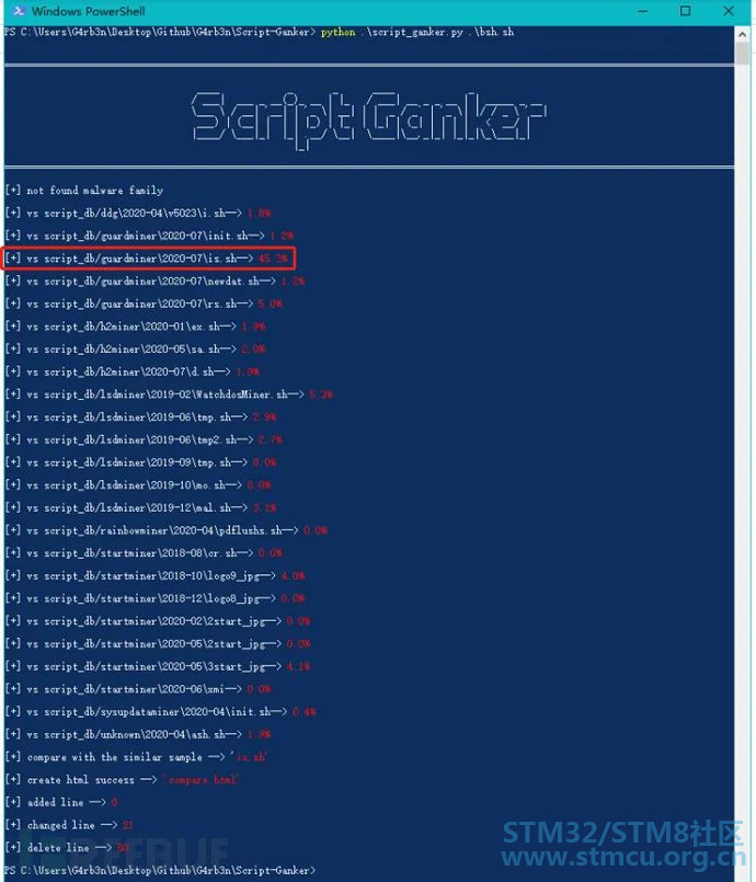

系统运行效果如下,测试的脚本为7月份新发现的H2Miner新变种,该变种与1月份变种ex.sh的相似度为97%,与5月份变种sa.sh的相似度为93%。同时,相比于1月份的变种新增了18行代码,更改了8行代码。
然而,待检测的脚本有可能是新的病毒家族,已有的yara规则无法匹配成功,这时候系统会遍历该脚本与样本库中每一个样本的相似度,筛选出相似度最高的家族。

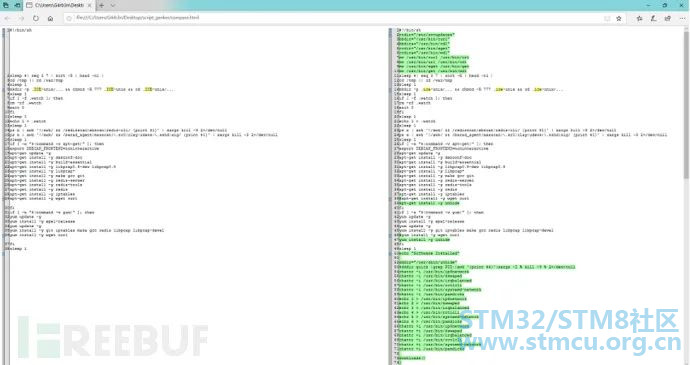

系统运行完成后,会生成一个html报告,用于可视化显示脚本之间的具体差异。
显示效果如下,高亮显示脚本与相似样本间具体的新增/更改/删除恶意代码行。

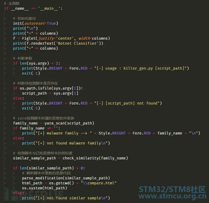

3个核心功能分别由yara_scan函数、check_similarity函数、parse_modification函数实现,若check_similarity没有计算出相似度高的关联样本,则不执行parse_modification函数。

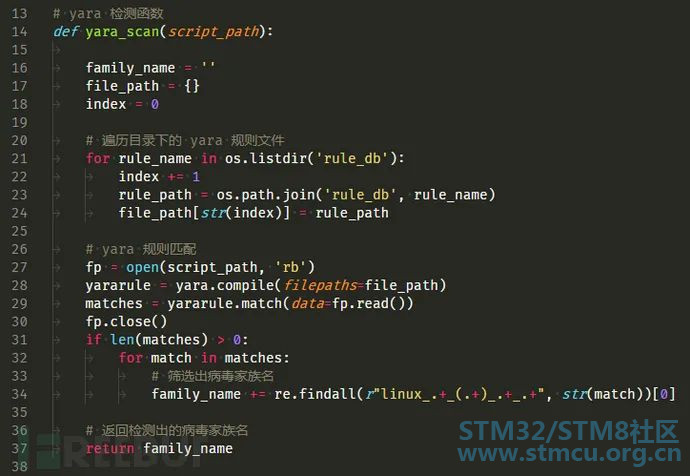

yara_scan函数
通过yara库,调用rule_db里的yara规则对目标脚本进行扫描,返回匹配到病毒家族名。
目前支持的检测的病毒家族如下。

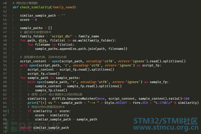

check_similarity函数
调用开源difflib库的SequenceMatcher函数进行文本相似度计算,筛选出相似百分比最高的样本。PS:若前面yara检测出对应的病毒家族,则只计算该家族目录下的样本相似度,否则,计算所有家族样本的相似度。

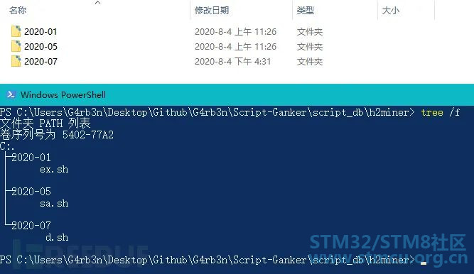

样本按照发现日期进行存放,便于整理其中关系。

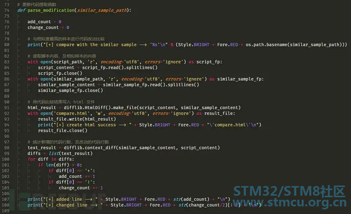

parse_modifcation函数
最后,使用difflib.context_diff函数提取差异(新增/更改/删除)代码,并使用difflib.HtmlDiff生成详细报告。
