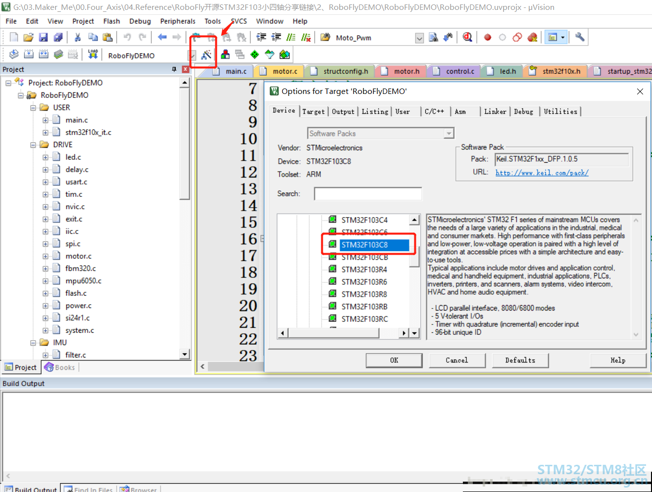

" w+ k+ G+ S9 O9 Q1.1. 修改芯片
" Y, Z0 p( p2 t
  G0 W: F: |# t4 e" m' N% a0 _
点击魔术棒,在出来的菜单栏里,Device 选项重新选择芯片
; V/ e" a" C# x

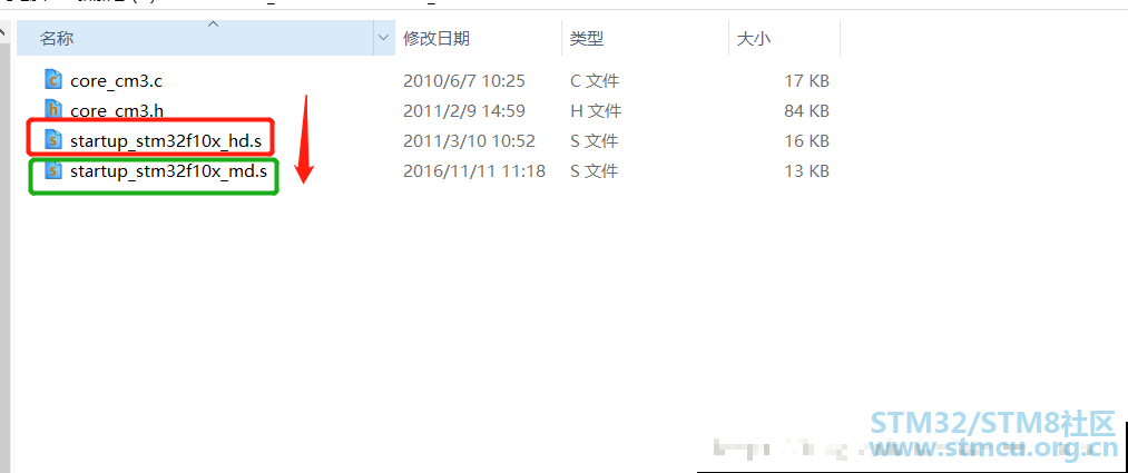

; j' G3 i  m. `) t) O; U8 L; z1.2. 修改启动文件
5 i3 w3 x1 n% O" r" _6 w7 k) J
) T- A5 z! _( p9 T
此处举例是 RCT6 修改为 C8T6,因为 flash 容量大小不一样,所以需要对应修改启动文件,如果是 flash 大小相同,此步骤不需要。此处由:startup_stm32f10x_hd.s修改为startup_stm32f10x_md.s
$ I% P7 @- x5 `. y  a
1 W0 t: Q, j# d) K3 t1 [

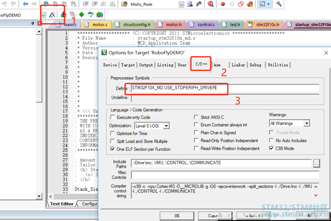

- n5 d  a# Z9 i" x* ^; r. |  C1.3. 修改全局宏定义
: A0 _# p& d7 K1 Z+ }5 i6 p8 S- r6 p- s3 o. K; I, O
同样先点击魔术棒,在菜单栏选择 C/C++。进而修改全局宏定义。此处:STM32F10X_HD–>STM32F10X_MD
- g8 C4 B3 r& t: O0 C: ]6 |7 p, n

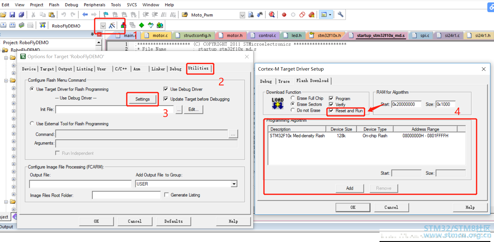

. d, |. x( s0 O% G1 B1.4. 重新添加FLASH
3 o/ ]3 y5 G. h0 G  V
! |0 I# W1 e7 o, g
4 i' C0 l7 D! J7 {- {, O
此处是将大容量的 RCT6 修改为中容量的 C8T6,所以我们需要重新添加 flash。
8 s8 n# v' x: X( D# w! s
3 [' D# y1 a# e1 a8 f# w( z1 J
至此,一个工程就从 RCT6 修改为 C8T6 ,编译下载即可。

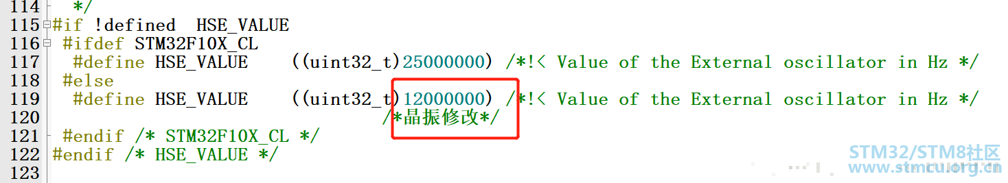

2.1. 修改 stm32f10x.h 文件
& ]5 P0 k$ o* Z, r( c$ A/ r, |
1 n! m; I8 g# A; U4 c
默认是8M,修改为12M。

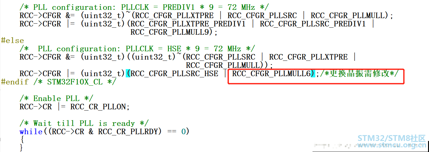

4 k0 Q3 I" M, k; b0 I3 }2.2. 修改 system_stm32f10x.c 文件
4 N1 E  R0 K* s/ Q1 @* g( v! {
默认是9倍频,最大 72MHz。修改为:RCC_CFGR_PLLMULL6。
