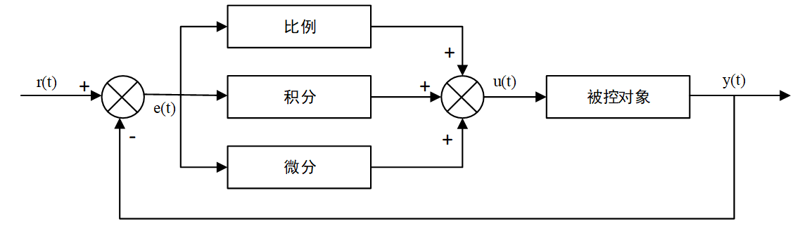

将偏差的比例、积分、微分,通过线性组合构成控制量,用控制量对被控对象进行控制,这样的控制器称为PID控制器。在连续空间中,我们通常探讨模拟PID的控制原理,如图所示:
0 h; ^- K+ ^) x9 V7 r0 M8 I
$ I" {. F& A4 [% o7 h
我们这里用电机速度控制为例,讲解PID控制系统。r(t)为设定电机速度、y(t)为实际电机速度、e(t)=y(t)-r(t)为速度差值作为PID控制器的输入、u(t)为PID控制器的输出,作用到被控对象电机上。根据模拟PID控制器,科学家们也得出了模拟PID控制的公式,如图所示:
