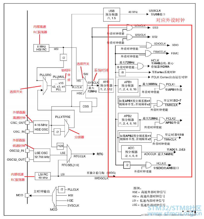

/ i0 j& q! e9 W: l- _" KSTM32的时钟系统框图
4 ?  ?# ~$ i3 G$ E0 v* H; K- `! ~
& {2 m6 L, h8 D& m1 X) G- @
/ W# G( l0 e- P) b" y% k* K* A6 o, l6 ?  a  D$ X) m& W
乍一看很吓人,但其实很好理解,我们看系统时钟SYSCLK 的左边  系统时钟有很多种选择,而左边的部分就是设置系统时钟使用那个时钟源,
系统时钟SYSCLK 的右边,则是系统时钟通过AHB预分频器,给相对应的外设设置相对应的时钟频率
5 j( S! \! Q& C0 G  y
从左到右可以简单理解为  各个时钟源--->系统时钟来源的设置--->各个外设时钟的设置

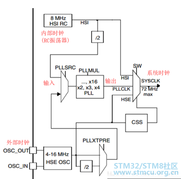

时钟系统1各个时钟源    (左边的部分)
STM32 有4个独立时钟源:HSI、HSE、LSI、LSE。
9 X0 [$ F1 a. c①、HSI是高速内部时钟,RC振荡器,频率为8MHz,精度不高。
4 O8 q1 O3 {! X0 f/ c7 [1 a②、HSE是高速外部时钟,可接石英/陶瓷谐振器,或者接外部时钟源,频率范围为4MHz~16MHz。3 y8 A9 c: D2 U
③、LSI是低速内部时钟,RC振荡器,频率为40kHz,提供低功耗时钟。
1 G9 `6 ]( x& ?$ Z0 ?④、LSE是低速外部时钟,接频率为32.768kHz的石英晶体。
其中LSI是作为IWDGCLK(独立看门狗)时钟源和RTC时钟源 而独立使用
而HSI高速内部时钟 HSE高速外部时钟 PLL锁相环时钟  这三个经过分频或者倍频 作为系统时钟来使用
/ t4 P& A0 s4 R. h
PLL为锁相环倍频输出,其时钟输入源可选择为HSI/2、HSE或者HSE/2。倍频可选择为2~16倍,但是其输出频率最大不得超过72MHz。  通过倍频之后作为系统时钟的时钟源
. O% n1 n7 f" u% ~2 [( h
举个例子:Keil编写程序是默认的时钟为72Mhz,其实是这么来的:外部晶振(HSE)提供的8MHz(与电路板上的晶振的相关)通过PLLXTPRE分频器后,进入PLLSRC选择开关,进而通过PLLMUL锁相环进行倍频(x9)后,为系统提供72MHz的系统时钟(SYSCLK)。之后是AHB预分频器对时钟信号进行分频,然后为低速外设提供时钟。
或者内部RC振荡器(HSI) 为8MHz  /2 为4MHz 进入PLLSRC选择开关,通过PLLMUL锁相环进行倍频(x18)后 为72MHz
PS:  网上有很多人说是5个时钟源,这种说法有点问题,学习之后就会发现PLL并不是自己产生的时钟源,而是通过其他三个时钟源倍频得到的时钟
1 s" F' g) H4 ]7 I2 系统时钟SYSCLK
$ W2 S  v; Z# |
1 U! N1 y, ]8 k. V- c4 u
系统时钟SYSCLK可来源于三个时钟源:) a6 x& `' u, P/ S; q, n
①、HSI振荡器时钟' o8 Y4 o. {7 \  s! b% K
②、HSE振荡器时钟
* w/ e+ T* H3 r, q8 O* G③、PLL时钟
$ M  p2 Z3 E# w1 t' r最大为72Mhz
  U  ?. V0 Q% h7 J4 J

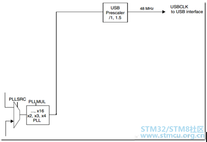

4 N% j6 G3 m3 K3 USB时钟
- M3 K+ \) s( j0 [/ A7 B
- {4 l5 K$ u  b- G7 u* L
STM32中有一个全速功能的USB模块,其串行接口引擎需要一个频率为48MHz的时钟源。该时钟源只能从PLL输出端获取(唯一的),,可以选择为1.5分频或者1分频,也就是,当需要使用USB模块时,PLL必须使能,并且时钟频率配置为48MHz或72MHz

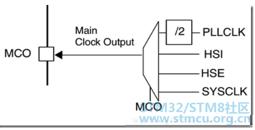

* b% ^6 w0 }3 e1 G/ w4 把时钟信号输出到外部
5 T! X3 C+ U+ _
6 ]7 z8 Z7 M4 l) e1 H- G1 ?( c6 {& s" S9 r5 {) ~' y7 F, [
STM32可以选择一个时钟信号输出到MCO脚(PA8)上,可以选择为PLL输出的2分频、HSI、HSE、或者系统时钟。可以把时钟信号输出供外部使用
5 c0 x" z; ~7 J& m9 N5 S5 系统时钟通过AHB分频器给外设提供时钟(右边的部分)  重点
2 _% I1 x, j1 [2 f/ ^; t" t! Q& A4 X" Q7 k3 `, w! Y
从左到右可以简单理解为  系统时钟--->AHB分频器--->各个外设分频倍频器 --->   外设时钟的设置
3 \2 x* Q6 n9 x# v8 G7 @
右边部分为:系统时钟SYSCLK通过AHB分频器分频后送给各模块使用,AHB分频器可选择1、2、4、8、16、64、128、256、512分频。其中AHB分频器输出的时钟送给5大模块使用: & F" Q# l8 {6 z9 b+ v! i
- K2 _( C& p9 h: r6 I& ^4 V! Y
 ①内核总线:送给AHB总线、内核、内存和DMA使用的HCLK时钟。
! \  |" G' S7 @6 V' X# z* {8 s
: ?3 E. y- e+ `: _8 c ②Tick定时器:通过8分频后送给Cortex的系统定时器时钟。
. ]& w$ y( Z0 T5 d/ K% P8 b. |; W6 z( i& p" K+ f5 l9 a- X/ L9 W  |1 t
 ③I2S总线:直接送给Cortex的空闲运行时钟FCLK。 ' _( ?, @! ?6 I6 Z8 @
/ O6 W; x* N( ]5 u9 i2 F, K; D) N ④APB1外设:送给APB1分频器。APB1分频器可选择1、2、4、8、16分频,其输出一路供APB1外设使用(PCLK1,最大频率36MHz),另一路送给通用定时器使用。该倍频器可选择1或者2倍频,时钟输出供定时器2-7使用。 6 q9 y7 |' E5 P/ \
( ]" P* G* ]2 P! H3 }4 ?
 ⑤APB2外设:送给APB2分频器。APB2分频器可选择1、2、4、8、16分频,其输出一路供APB2外设使用(PCLK2,最大频率72MHz),另一路送给高级定时器。该倍频器可选择1或者2倍频,时钟输出供定时器1和定时器8使用。
* t7 x1 V" O9 `- L& V, W
另外,APB2分频器还有一路输出供ADC分频器使用,分频后送给ADC模块使用。ADC分频器可选择为2、4、6、8分频。
% u$ y* Q. w# x6 N) g3 n( O! M) v7 e6 S: m
需要注意的是,如果 APB 预分频器分频系数是 1,则定时器时钟频率 (TIMxCLK) 为 PCLKx。否则,定      时器时钟频率将为 APB 域的频率的两倍:TIMxCLK = 2xPCLKx。

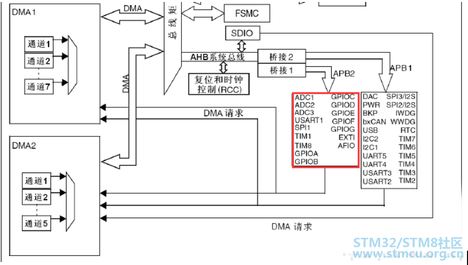

$ d9 ^6 G& q5 F, i, `APB1和APB2的对应外设F1系列
# V! a4 x2 J( Q9 _) f4 C8 |
* t. H8 A2 `4 _: K
) b% N5 ?! ^) T  m8 x/ F  r1 [4 n
APB1上面连接的是低速外设,包括电源接口、备份接口、CAN、USB、I2C1、I2C2、USART2、USART3、UART4、UART5、SPI2、SP3等;
4 P( w8 O* y! ]$ b: n+ Z2 }
而APB2上面连接的是高速外设,包括UART1、SPI1、Timer1、ADC1、ADC2、ADC3、所有的普通I/O口(PA-PE)、第二功能I/O(AFIO)口等。
: p) V  e+ y* m/ o  ?3 {8 Y$ J' @

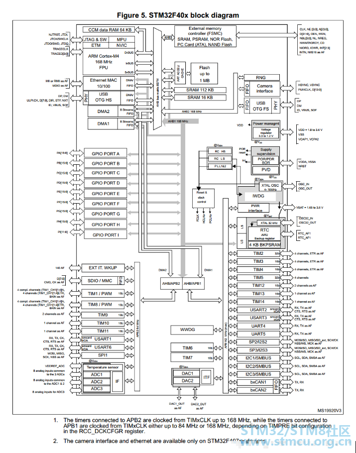

F4系列
6 g/ O( ^2 e' ?) n
这个和F1系列类似,我们就举几个特殊的
. ^9 z4 ~4 g! Z( U+ A% ]+ s2 p
APB2总线:高级定时器timer1, timer8以及通用定时器timer9, timer10, timer11   UTART1,USART6
APB1总线:通用定时器timer2~timer5,通用定时器timer12~timer14以及基本定时器timer6,timer7  UTART2~UTART5
F4系列的系统时钟频率最高能到168M
0 [5 a/ p9 k. E/ t  K, L) u
具体  可以在 stm32f10x_rcc.h  和stm32f40x_rcc.h   中查看
或者通过 STM32参考手册搜索“系统架构”或者“系统结构”  查看外设挂在哪个时钟下,

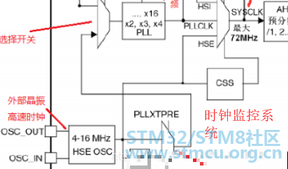

时钟监视系统(CSS)
: o' G: A$ m  _; c7 T# J0 E: Z4 F% ]/ V$ V* H# d
) ^: e# i' z' ~) h% H4 J
STM32还提供了一个时钟监视系统(CSS),用于监视高速外部时钟(HSE)的工作状态。倘若HSE失效,会自动切换(高速内部时钟)HSI作为系统时钟的输入,保证系统的正常运行。
